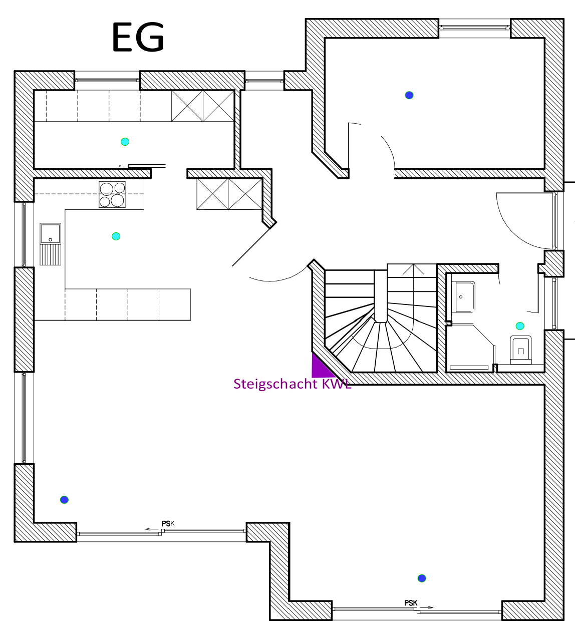

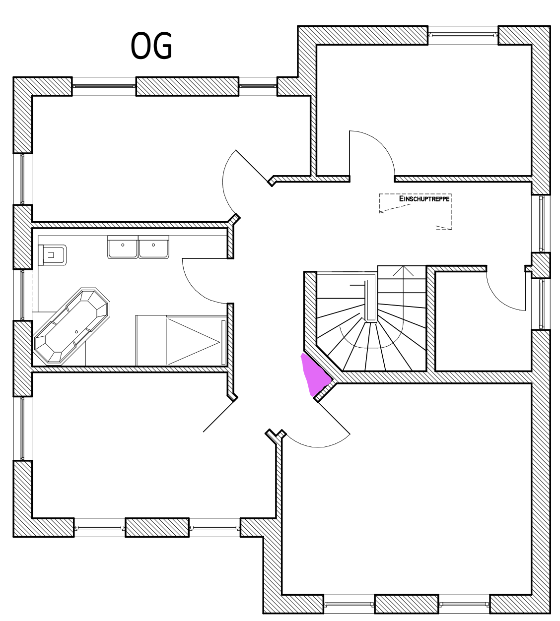

    wir planen aktuell ein KfW40 Haus. Nachdem wir unsern geplanten Kaminzug nun gestrichen haben, gibt es dort nun etwas "Luft" (entschuldigt das Wortspiel... :mega_lol:). Hier habe ich geplant die KWL Rohre zu verlegen.
    Nun sieht es für mich so aus, als wäre im OG genug Platz (siehe OG pinke Fläche) um dort die Luftverteiler für Zu- und Abluft zu installieren. Allerdings bin ich mir unsicher, ob das auch sinnvoll ist.
    Vorteile:
    • Die Verteiler wären sehr zentral gelegen, die Rohrlängen wären entsprechend kurz
    • Guter Zugriff möglich
    Vermeintliche Nachteile:
    • Lautstärke? Direkt neben den Verteiler würde das Schlafzimmer liegen
    • Strecke von KWL Gerät zu Verteiler zu lang? Habe gelesen, dass dieser Weg möglichst kurz sein sollte.
    Was meinen die Experten dazu?

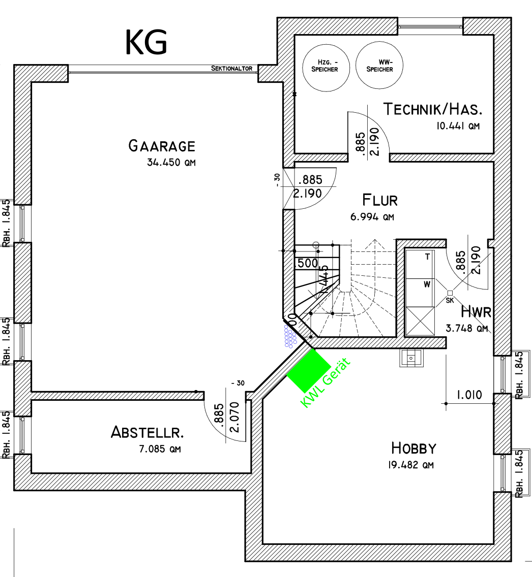

    Dann habe ich noch etwas "Bauschmerzen" zum KWL Gerät im Keller. Planbedingt würden die KWL Rohre für ein kurzes Stück über die Garage in den Raum mit dem KWL Gerät kommen. Ist ok, oder müsste man sie dann dämmen oder so?
    Vielen Dank für eure Einschätzung.
