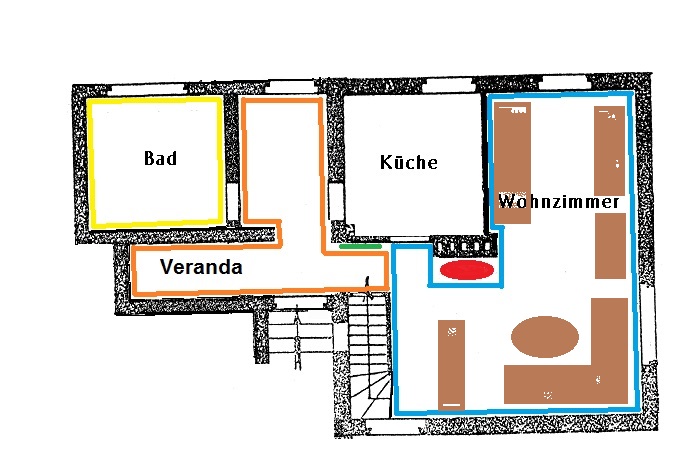

    Hallo Leute, ich brauch grad mal die zündende Idee zur Positionierung eines Raumthermostates.
    Es geht um die Komplettsanierung meines Wohnzimmers und den einbau einer FBH.
    Hier mal der Grundriss.
    Es geht um den Blau umrahmten Bereich. Der Bereich Wohnzimmer und Veranda sind gänzlich offen gestaltet. Sind später nur verschiedene Heizzonen.
    Ich hab mal die Möbel (Braun) und den Kaminofen (Rot) mit eingezeichnet. Grün ist der Heizkreisverteiler.
    Wo wäre jetzt eurer Meinung nach der beste Platz für das Thermostat?
    Rund um den Kamin is doof... An den Fenstern auch... An den Außenwänden solln sie meines wissens auch nicht?!?! Was tun, sprach Zeus?
    MFG Andy

    Warum denn nicht am Eingang? Der Kamin ist ja schließlich nicht 24/7 in Betrieb, und wenn er an ist und es mollig wird, sollte es die FBH wissen, ob sie weiterlaufen oder einsparen soll.

    Über den Selbstregeleffekt kann man eine Abweichung von der Enev beantragen.
    Ansonsten finde ich die Wand an der Treppe am besten.

    Die Wand an der Treppe wäre ein "Polizeitröster".
    Ist es aber wie in meinen Häusern eine schnellregelnde FBH, deren ERR von den Bewohnern genutzt werden und die über Phasensnschnittsteuerung genau regeln und für jeden Heitkreis individuelle Heiz- und Absenkzeiten zulassen, dann ist eine sinnvolle Platzierung sehr vorteilhaft.
    Im gezeigten Wohnzimmer würde ich sogar zwei ERR setzen: Einen an die "Nordwand" rechts oder links vom Fenster und einen in die Sofaecke in Kopfhöhe der dort Sitzenden.

    Grundsätzlich wird das Haus mit Gastherme beheizt. Im OG wegen Holzbalkendecke mit konventionellen Flächenheizkörpern. Im EG wird jetzt "Schritt für Schritt" und Raum für Raum auf Fußbodenheizung umgerüstet. Die Küche ist bereits angeschlossen und in Betrieb. Jetzt ist das Wohnzimmer dran. Wenn das abgeschlossen ist, folgen Bad und Veranda im letzten Arbeitsgang.
    Wusste ich jetzt nicht, danke für die Info.
    Was soll ich jetzt unter Polizeitröster verstehen?
    Ist ne normale Wasser-FBH im Estrichboden. Von "schnell" regelnd kann hier keine Rede sein.
    Sorry, Bild wurde schlecht ausgerichtet. Nordwand ist die mit der Sitzecke. Aber ich verstehe, das du "da hinten im abgeschirmten Bereich" nen Raumregler setzen würdest. Die Konvektion dürfte dort nicht so intensiv sein, wie im restlichen Teil des Zimmers, so das es da viell. zum überheizen/auskühlen kommen könnte. Würde sich auch decken, mit der Heizkreisverteilung. Müsste Aufgrund der Leitungslänge im Bild "rechtsseitig vom Kamin" den Heizkreis aufteilen.
    Grundsätzlich finde ich die Idee mit der Wand an der Treppe gar nicht schlecht. Hatte ich so bisher nicht auf dem Schirm.
    Hätte den vorteil, das ich da keinerlei Vorbereitung brauche. Das Kabel könnte später hinter der Wand einfach verlegt werden.
    Weiterhin könnte auch der RR der Gastherme dort seinen Platz finden.
    Frage zu dem RR am Fenster. Wie groß sollte man den Abstand wählen? Zum einen wegen Beeinflussung durch Stahlungskälte, ggf. Zugluft oder hängende Gardienen?!

    Das ist insofern zum Ausregeln günstig, dass die Therme problemlos ein Überschwingen zum "Schnellaufheizen" zulässt. Bei Wärmepumpe wäre das nicht möglich.
    Das sind Gegenstände, die den Anschein erwecken sollen, die behördlichen Auflagen zu erfüllen, das aber in Wirklichkeit nicht tun. So nannten wir früher die unwirksame Vorderradbremse am Fahrrad.
    Kann man so pauschal nicht sagen. Es gibt auch FBH, die innerhalb 30 min die Oberflächentemperatur deutlich fühlbar verändern und in weiteren 30 min die RLT um 1K erhöhen können. Das ist für diese Art der Heizung schnell.
    Wenn die Therme statt über die Außentemperatur mittels RLT im Führungsraum geregelt wird, darf in diesem Raum kein weiterer Thermostat arbeiten. Wenn Du also den Kamin anschmeißt, wird es im gesamten restlichen Haus kalt werden.
    Zugluft sollte bei dichten Fenstern keine Rolle spielen und wie breit Deine Gardinen hängen weißt nur Du.
