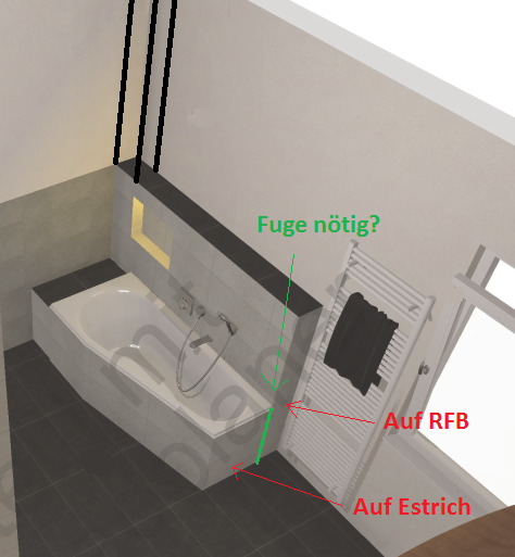

    ich baue ein Fertighaus mit Eigenleistung.
    Gerade bereite ich das Bad vor.
    Hier habe ich bereits die Vorwand hinter der zukünftigen Badewanne erstellt, welche ich auf den Rohfußboden gestellt habe.
    Dort soll eine Nische rein, Unterputzarmaturen und das Rohr zum Dachbelüfter.
    Mein Plan war, die Wanne genau wie jetzt die Vorwand auf RFB zu stellen.
    Jetzt sagt mein Sanitärbauer, er würde die Wanne nur AUF den Estrich stellen wollen.
    Für mich eigentlich kein Problem.
    Die Stirnfläche des Wannenkörpers schließt aber mit der Vorwand gemeinsam ab.
    Dort hätte ich jetzt eine Senkrechte Fuge zwischen Wannenkörper und Vorwand, die ich überfliesen wollte.
    Sollte ich dann dort besser eine Wartungsfuge setzen?
    Bild im Anhang hat zwar nicht die finalen Proportionen, aber immerhin eine 3D Skizze zur Veranschaulichung ;)

    Ich würde dort eventuell diese Fuge aus Silikon machen.
    Die Abdeckungen würden ich nicht schwarz machen und die Nische passend zum Fliesenmaß.

    never ever !
    Wanne mit Wannenträger oder abgemauert?
    Wannenträger wird später soweiso noch mit Gewebeverspachtelt, dann ist der Übergang zur Trockenbauwand geschlossen und kann überfliest werden. die Fuge zur Wanne ist sowieso mit Silikon auszuführen.

    Ja, wir überlegen, auch die Wandfarbe zu nehmen.
    Wand und Boden werden das gleiche Fliesenmaß haben. Wir gucken wenn es soweit ist noch mal.
    Wannträger aus Hartschaum.
    Sanitärbauer begrndet es unter anderem mit der Schallentkopplung.
    Der Wannenträger dürfte ja schon gut dämmen.
    Zudem habe ich überlegt, den Hartschaumträger auf eine Antivibrationsmatte zu stellen.
    Ja, die Fuge zur eigentlichen Wanne sowieso.
    Und seitlich würde ich ja vom Hartschaumträger zur Vorwand übergehen.
    Wenn sich die Firma nicht überreden lässt, muss die Fuge wohl sein.
    Lieber wäre mir die Montage auf RFB.
    Muss ich natürlich schauen, ob das mit dem Gefälle des Abwassers passt.
    Vielleicht ist der Sanitärbauer auch zu Faul unter der Decke entlangzugehen. (Holzbalkendecke mit 280mm Hohlraum)

    Egal, was Du machst, wichtig ist vor allem eine fachgerechte Abdichtung , erst Recht bei einer Holzbalkendecke
