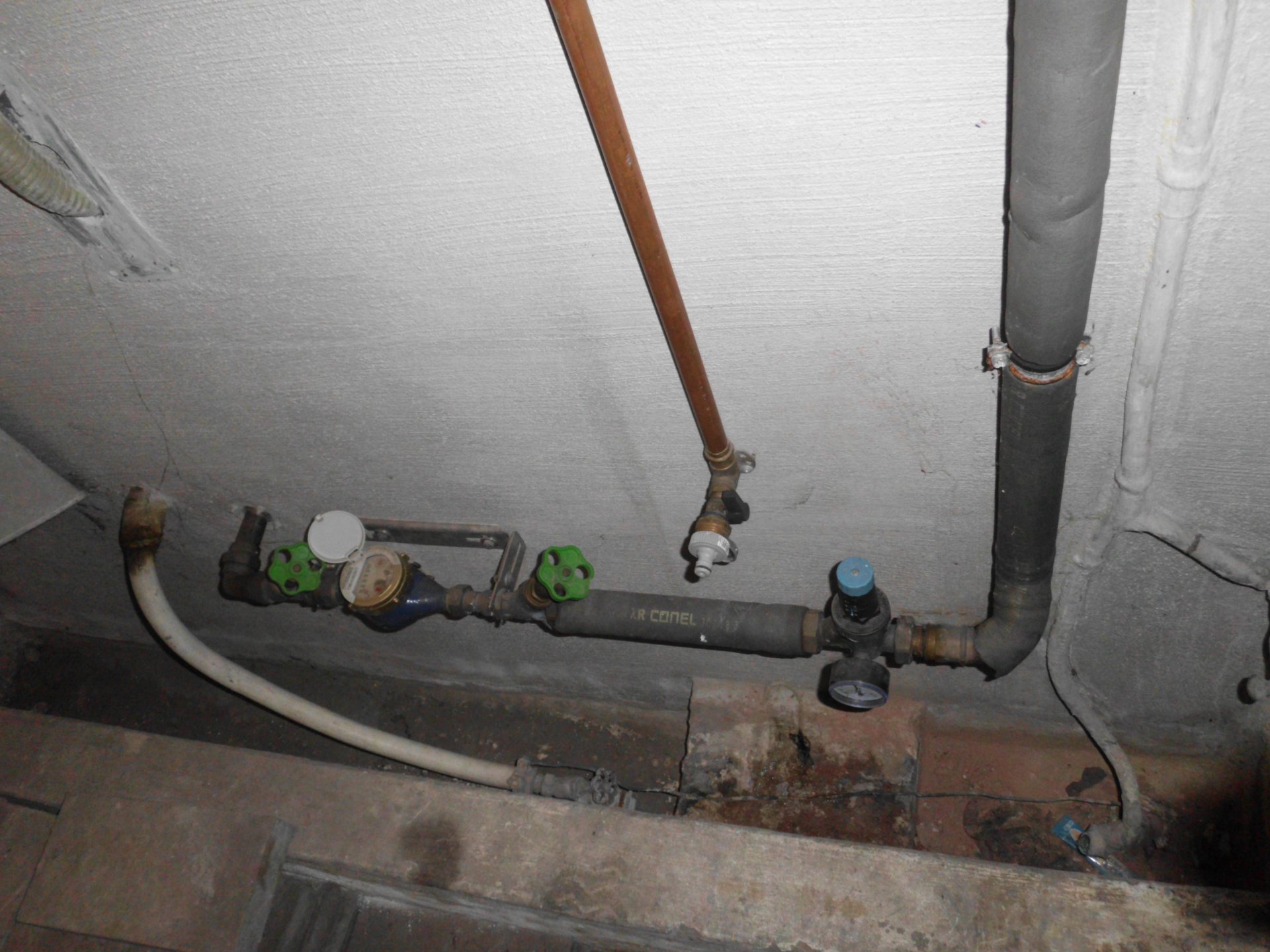

    Eigentlich bleibt nur der (Hauswirtschaftsraum) mit der Ölheizung über. Dort scheint auch die Wasserzuleitung des Hauses zu sein.
    Naja...wird wohl niemandem was helfen solch eine Beschreibung. Ich müsste unzählige Bilder machen. Auf der anderen Seite...wird wohl irgendwo bei den Stromzuleitungen sein müssen?

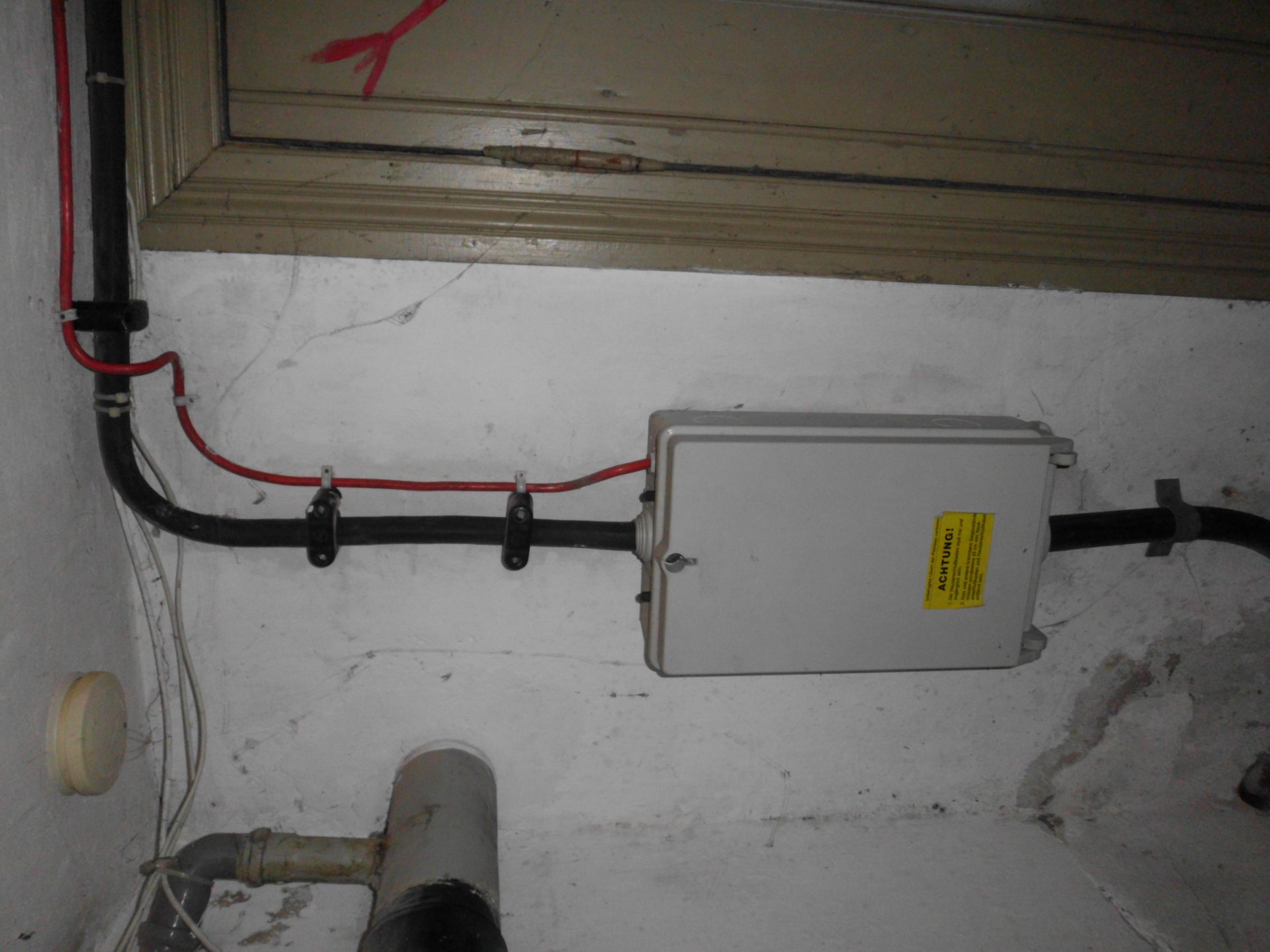

    Telefon und Kabelfernsehen besitzen wohl die 4mm Schutzleiter, die gehen dann zu einem von vielen Sicherungskästen. Von dort geht alles zum Haupthausanschluss (siehe Bild).
    Da geht ein einzelnes rotes noch raus, wo ich persönlich ja seltsam finde. Ansonsten gehen da nur so große Riesenleitungen zu den Stromzählern. Das rote geht in einen Privatkeller. Da nebenan im Raum zum Privatkeller ist ein Hauptwasserstrang und alte Gas- und Blei(wasser)stränge. Ich habe keine Ahnung, warum man von der Hauptzuleitung ein einzelnes in so einen Nichthauswirtschaftsraum leiten sollte.
    Da sollte man wohl auch einen Fachmann fragen; aber das ist wie folgt: wenn es keinen Grund gibt, kommt da auch keiner bzw. wird keiner beauftragt. Ist ja alles Gemeinschaftssache. Ich könnte da allenfalls mal im nächsten Jahr anregen, dass man eine "Wartungsroutine" machen lässt.

    Ähm dein PA geht in den HAK seltsam....

    ..oder vielleicht auch zum Hauptpotentialausgleich ..Anlagenerder ?
    Hier hilft nur Sachverstand vor Ort.:closed:

    Nein, natürlich nicht. Wie gesagt, das müsste ggf. tatsächlich eine Fachkraft machen und wie gesagt, wird es wohl einfach nicht passieren, da es Gemeinschaftseigentum ist und es keinen Anlass gibt. Läuft doch alles...vermutlich ist auch alles in Ordnung. Ist halt im Zweifel eine Blackbox.
    Ohne Flax...da gibt es auch keine Unterlagen zu; sind alle vor Jahren bei einem Hausverwalterwechsel "verschwunden". Irgendwo wird sicherlich ne Erdung sein.
