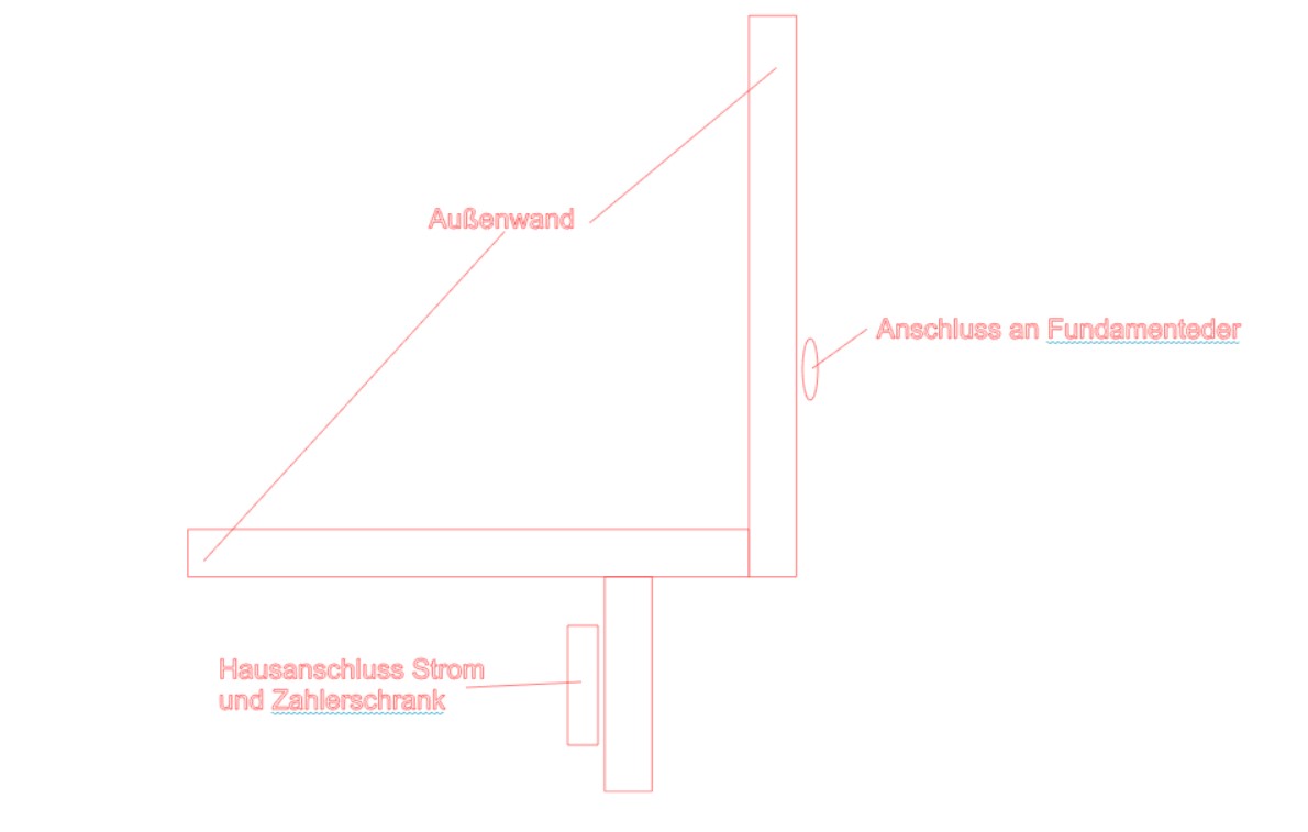

    Moin,
    kann man den Potentialausgleich von einen Raum in einen anderen Verlegen?
    Aufbau aktuell:
    Kellerraum in dem der Anschluss an die Entwässerung liegt kommt auch eine Stahlzunge zum Vorschein, die den Unterlagen nach eine Fundamenterdung ist. Da dran ist eine Potentialasugleichsschiene von der aus zwei 4mm² in die Bäder abgehen und ein 10mm² Kabel geht in den benachbarten Hausanschlussraum in den Zählerschrank.
    Meine Frage, kann ich von der Stahlzunge ausgehend mit 16 mm² in den Nachbarraum eine weitere Potentialausgleichsschiene installieren und daran z.B. die Wasserrohre und Heizung erden?
    Mittelfristig möchte ich auch eine PV installieren und darüber erden.
    Das Haus ist ein Flachdach Bungalow, 1980 errichtet.

    Ja kannst du so machen. Von der Potischiene die da ist.

    Wenn beide Potentiale gleich sind , ja , wenn dein 'Schutzleiter' und deine Erde unterschiedliche Potentiale haben nein , ansonsten hat Maape wie bemerkt eine Verlegung des POT oder eine Erweiterung keinen Einfluss , ich beziehe mich auf diesen Vortrag und ob dein Potential ausreichend ist wissen wir auch nicht.
    Im ungünstigen Fall wirken deine RCD nicht mehr bzw lösen sofort aus, entscheidend ist hier einmal deine Netzform und dein Aufbau ...stelle Fotos vom HAK UV etc ein ...gibt es Blitzschutz ( äusserer)?
