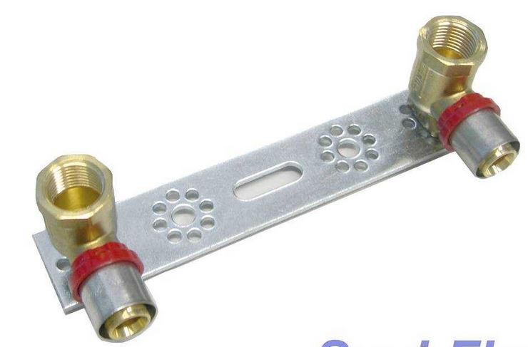

    1. Meine Wasserleitung sind aus Alu-Verbundrohren, muss ich die an das Potential mit anschließen. Mir leuchtet ein, dass hier ja keine metallische Verbindung entsteht, weil das Alu ja von Innen und Außen mit Kunststoff ummantelt ist (welches ich natürlich nicht abisoliere). Wie sieht das den am Fitting aus, hier könnte ja das Alu mit der Armatur eine metallische Verbindung eingehen. Ist es sinnvoll das Potential an dem Fitting bzw. an der Montageplatte (siehe Bild) anzuschließen?

    Macht keinen Sinn ,weil der Übergangswiderstand vom Alu-Rohr zum Fitting oder der Wandscheibe ,Hahnverlängerung , Eckventil, Armatur in den meisten Fällen zu hoch ist und somit keine sichere leitende Verbindung hat.

    Na klar löst der RCD aus, z.B. auch wenn die gleichzeitig angefasste Armatur an der PAS mitdraufhängt ;)

    Aber es hindert dich doch nichts daran, die Badewanne in den PA mit einzubeziehen so wie es früher (bis ca 2003) üblich und vorgeschrieben war?
    Muss dann wohl jeder selber entscheiden :) aber Bad sehe ich schon noch etwas differenziert zur Türklinke und USB Ladestecker
