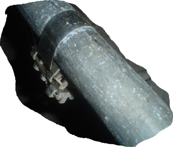

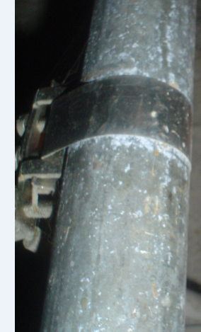

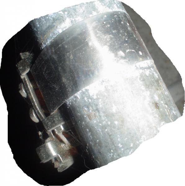

  5. #45 Stefan389, 29.12.2014
    Stefan389
    Stefan389 Gast
    Ihr seit ein wenig vom Thema abgekommen :winken
    hier mal die Bilder:
    Korrosion ist zu erkennen. Hatte mehr in Erinnerung.
    Wisst Ihr was für ein Übergergangswiederstand normal ist.
    Kennt Ihr den Übergangswiederstand ab wann man seinen Elektriker anrufen sollte?
  6. #46 Achim Kaiser, 30.12.2014
    Achim Kaiser
    Achim Kaiser
    29.10.2005
    7.471
    Und was sollen die Bilder aussagen ?
    Frei verlegte Wasserleitung die zeitweise kondensatbelastet ist.
    Kondensatbelastung tritt auf weil die erforderliche Dämmung (gefordert nach Norm schon seit über 30 Jahren) nicht vorhanden ist.
    Eine korrekte Installation innerhalb eines Wohnhauses ist bestimmungsgemäß *trocken* ! (oder lies : so zu erstellen, dass keine nennenswerte Kondensatbelastung auftritt).
    Alles andere ist Krampf³.
    Um was soll jetzt die Debatte gehen ?
    Um Materialkombinationen die in ner mangelhaften - da nicht gedämmten Installation - für sorgenfreie, dauerhafte und korrosionsbeständige Ausführung sorgt ?
    Dann fängts schon mal mit dem Rohrleitungsmaterial an ... verzinktes Stahlrohr ist für Warmwasserleitungen nicht mehr zulässig und im Kaltwasserbereich unter Korrosionsschutzaspekten nur mit deutlichen Einschränkungen verwendbar. Auf Grund des hohen Montagezeitsaufwands kann man davon ausgehen : *Heute* in einem Neubau absolut daneben oder auf deutsch : Tot.
    Was bleibt dann noch im Bereich der metallenen Rohrleitungen ? Kupfer und Edelstahl ....
    Beide Werkstoffe deutlich unempfindlicher bei Kondensatanfall was die Aussenkorrosion angeht.
    Wenn dann noch ne Erdungsschelle aus V4A anstelle dem empfindlicheren V2A verwendet wird ...
    und sich dann noch eine korrekte Rohrleitungsdämmung ins Bauvorhaben verirrt ...
    dann stellen sich die ganzen Materialfragen zur Kaschierung irgendwelchen Gekrampfes ganz einfach nicht.
    Wird die Installation *korrekt* ausgeführt tritt auf Grund der innerhalb eines Wohngebäudes auftretenden Umgebungsbedingungen nirgends Korrosion durch Kondensat auf, da die Rohrleitungen ausreichend gegen Schwitzwasserbildung zu dämmen sind.
    Fazit : Die ganzen Materialfragen stellen sich *innerhalb eines Wohngebäudes" nur wenn grenzwertige Dinge getrieben wurden.

    Im Bestand : Ausblühungen abbürsten und Rohrleitung dämmen einschl. der Erdungsbänder und das Thema ist *wech*.
