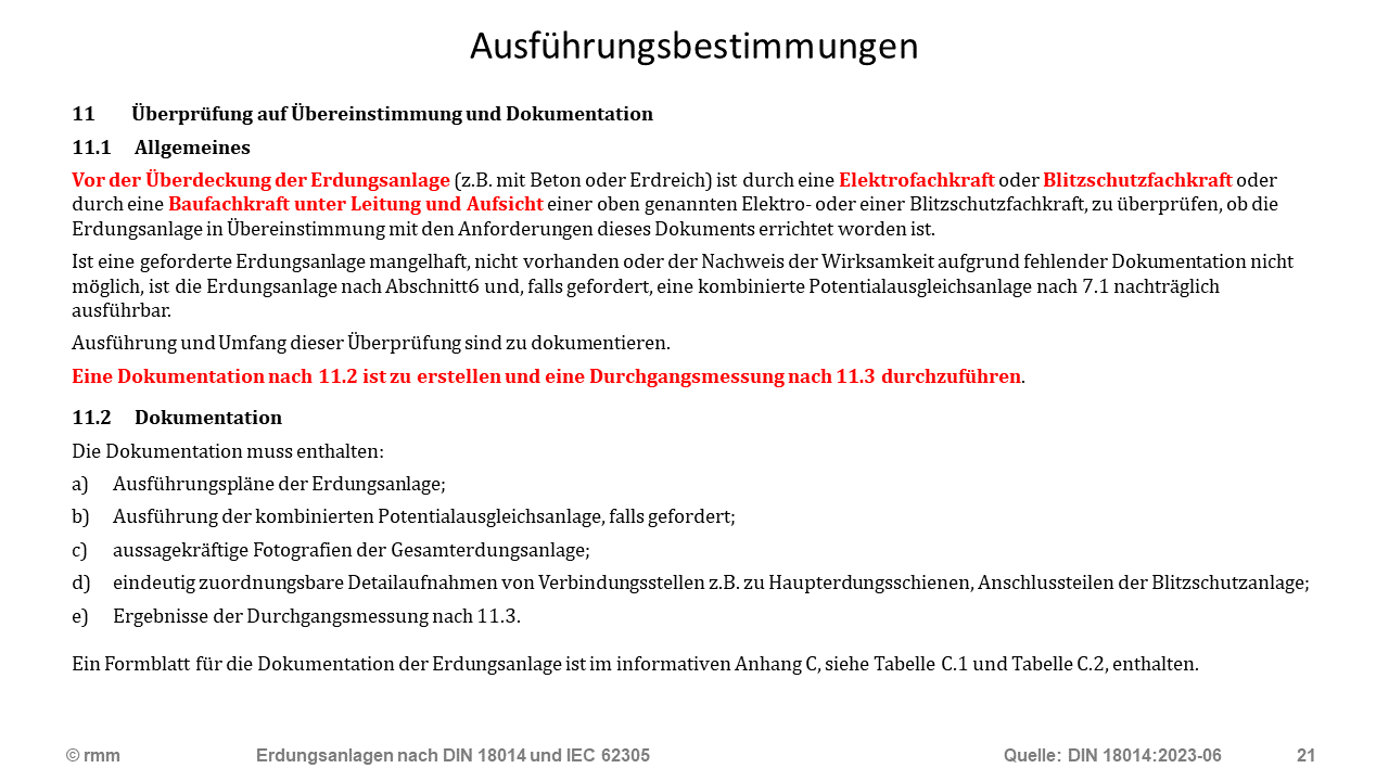

    Ob man 10 mm Rundstahl in einen Schrumpfschlauch oder ein Kunststoffrohr einpackt dürfte weniger gravierend als der Mauerkasten für die MET/HES oder ein senkrechter Wandschlitz darüber sein um auch noch die Erdungs- und Potentialausgleichsleiter uP.- zu verlegen.
    Siehe Folie:
    Bei dir alles so ausgeführt und dokumentiert?

    Hallo Dipol,
    vielen dank für deine Antwort.
    Die Ausführung habe ich nach Dehn Leitfaden und unter Anleitung (Elektrofachkraft) vorgenommen.
    Zur 11.2: a), b), c), d) sind erledig. Nur für e) hatte natürlich die genannte Elektrofachkraft spontan keine Zeit... "Können wir nachher durchmessen". Ich bin gespannt wie er die einzelnen Verbindungsstellen messen will ;o)
    Danke für deinen ausführlichen Input! Davon lebt dieses Forum.

    Falls es mehrere Anschlussfahnen gibt, könnte man immerhin zwischen denen noch nachträglich den Durchgangswiderstand messen..
    Wenn es immerhin einen Plan und nachvollziehbare Fotos der Bewehrung in der Baugrube gibt, ist das schon deutlich mehr als bei der "normalen Normwidrigkeit". ;)
