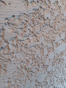

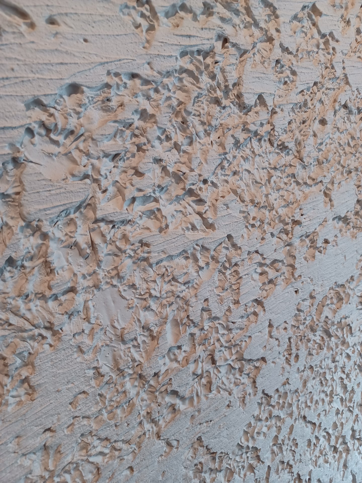

    Hallo, ich möchte ein Häuschen (Baujahr 1960) erwerben. Leider wird der Innenputz (~30qm) keinen Schönheitspreis gewinnen. Könnt ihr mir vielleicht verraten um welche Art von Putz es sich handelt und wie schwierig es ist ihn zu entfernen um einen brauchbaren Untergrund für neuen Putz zu schaffen, als Laie? Ich habe viel Zeit und Motivation aber keine Erfahrung in diesem Bereich.

    Sieht gut mich persönlich aus wie Gips. Damit ist er relativ weich und sollte gut abgehen. Aber im Grunde ist es auch egal, jeder Putz lässt sich auf die eine oder andere Art entfernen. Vor allem wenn er so dich ist und man seitlich abstemmen kann dürften recht dicke Brocken heraus brechen.

    da hat irgendeine .au halt was rumgkleckert,, sollte aber behebar sein

    Einfach mal Hammer und Meißel nehmen und davon was abklopfen, dann weißt du, wie leicht oder nicht leicht der abgeht. (Aber nur da, wo keine Kabel zu erwarten sind)

    "Hilti" ausleihen und weg mit dem Putz.

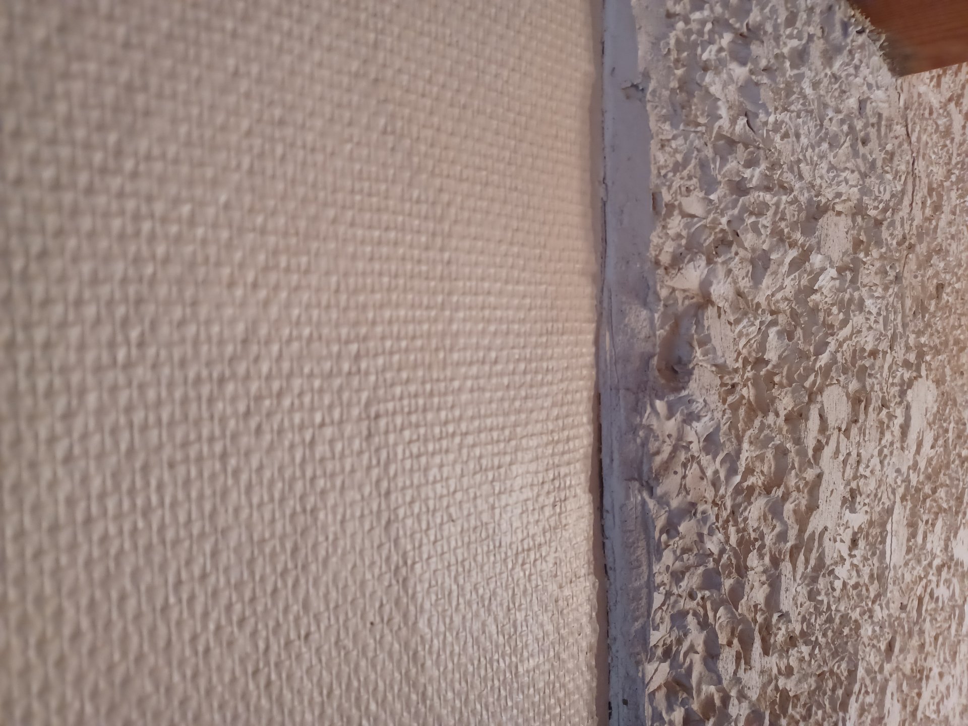

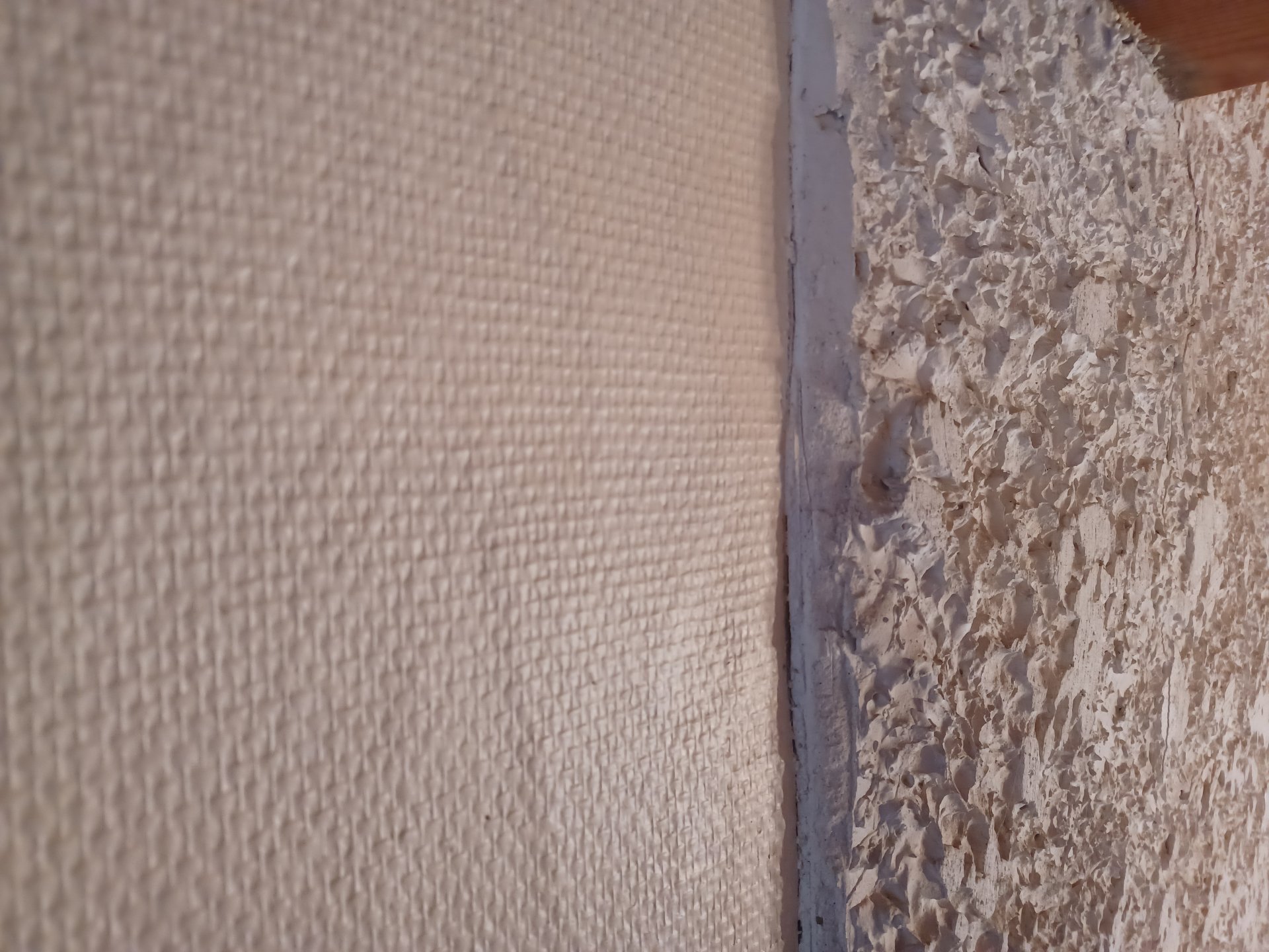

    Auf dem letzten Foto links...das ist doch Glasfasertapete,oder?

    Ja das werde ich versuchen so bald der Kauf abgewickelt wurde. Wenn es nicht so leicht abgehen sollte müsste dann der Bohrhammer mit breitem Meißel zum Einsatz kommen, richtig?
    Ja das sieht für mich auch danach aus... ist das ein Problem?

    Weg ist weg. Zuerst gibt der Putz nach, da musst du halt die Tapete vor dem Entsorgen abnehmen...
