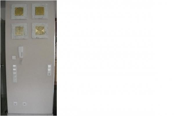

    meine liebe Frau :e_smiley_brille02: möchte unbedingt eine Wand bei uns mit Verblendsteinen verblenden. Diese Wand ist 1,1m x 2,3m. Allerdings sind an dieser Wand heute 5 Lichtschalter auch Wechselschalter 2 Steckdosen, 2 Schaltereinheiten für die Rollläden, die Einheit für die Türsprechanlage mit integrierter Klingel und die Steuerung für die Heizung verbaut.
    Da die dann verblendete Wand nicht durch soviele Schalter "zerstört" werden soll bin ich auf Powerbussyteme gekommen, da ich kein Bus System habe.
    Die Haussprechanalge möchte ich nicht mehr verwenden, da will ich eine einfach Klingel "um die Ecke" verlegen.
    Also geht es um die 5 Lichtschalter, 2 Steckdosen, Steuerung für die Heizung und Schalter für die Rolläden.
    Wo kann ich mir Infos zu dem System holen? Was brauche ich genau? Gibt es einen Shop, wo ich mir auch die Schalterprogramme mal ansehen kann?

    Am liebsten wären uns Fragesteller, die gleich zu Beginn sagen (gerne in einfachen Worten), was sie möchten - ohne das mit falsch benutzten Pseudo-Fachbegriffe zu verbrämen!
    Und damit meine ich nicht die "Niederspannung" (die 230V sind schon Niederspannung, die Alternativlösung würde dagegen mit sog. Kleinspannung arbeiten).
    Kleinere Schalter also. Das ist machbar, mit überschaubarem Aufwand.
    Viel Platz gewinnt man aber dadurch bei einer so kleinen Schalteranzahl nicht.
    Dafür wird die Bedienung unpraktischer.
    Der Rest muß entweder anderswohin verlegt werden oder so bleiben.
    Schukosteckdosen z.B. haben eine geometrisch bedingte Mindestgröße.
    Raumthermostaten eine technisch bedingte.
    Zeig doch mal bitte ein Foto der Bestandssituation, damit man sich überhaupt eine Vorstellung machen kann.

    anbei ein Bild mit der Wand, die verbelendet werden soll.
    Rechts geht es in die Küche und dahinter steht sofort ein Schrank. Links schlägt eine Tür an. Ich werde mal nach den System von dir R.B. googlen. Bei jung gibt schöne Systeme (http://www.jung.de/946/produkte/design/serie-ls/fd-design/). Allerdings sind das, glaube ich, Bus Systeme.

    Das Ding von Jung sieht doch gut aus. Konnte jetzt nix von einem Bus erkennen, würde also vermuten, dass das einfach Taster sind. D.h. im Zweifelsfall brauchst Du noch ein Stromstoßrelais und musst Deine anderen Schalter auch als Taster ausführen. (Ich finde auch so Tastdimmer von Eltako sehr praktisch.)
