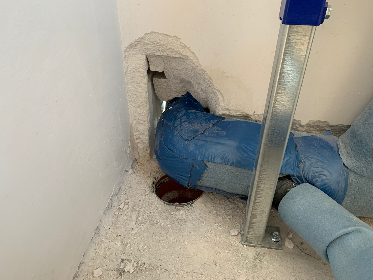

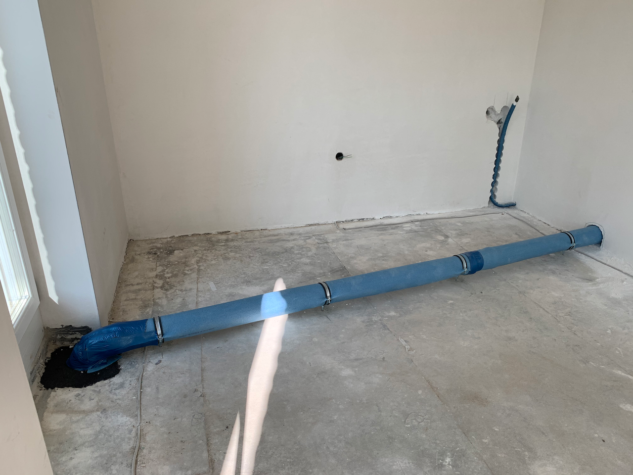

    Bei unserem Neubau konnten die vorhandenen Grundleitungen unter der Bodenplatte leider nicht benutzt werden. Es wurden nun also auf der Rohsohle neue Leitungen (Wavin SiTech+) fürs Schmutzwasser verlegt, welche durch eine neue Kernbohrung nach außen geführt wurden. Die Leitung ist mit mehreren Schellen am Boden fixiert.
    Der höchste Punkt dieser Leitung liegt bei ungefähr 13cm, der Fußbodenaufbau ist wie folgt: 13cm Dämmung + 3cm Wärme-Trittschall-Dämmrolle (rolljet) für FBH + 6cm Estrich.
    Diese Leitung läuft nun also durch unser Wohnzimmer. Mal davon abgesehen, das es evtl. "schönere" Lösungen geben würde: seht ihr bei dieser Ausführung ein Problem?
    Ergänzungsfrage: Die alten Grundleitungen wurden von außen mit Brunnenschaum verschlossen. Reicht das, oder ist auch irgendeine Art der Abdichtung innen erforderlich?

    Steht das Haus schief oder wie habt Ihr das notwendige Gefälle hergestellt?
    130 mm ist der Außendurchmesser an der Muffe. Das Rohr liegt also press auf.

    Versteckt sich da vielleicht in der Wanddurchführung ein 90Grad-Bogen?

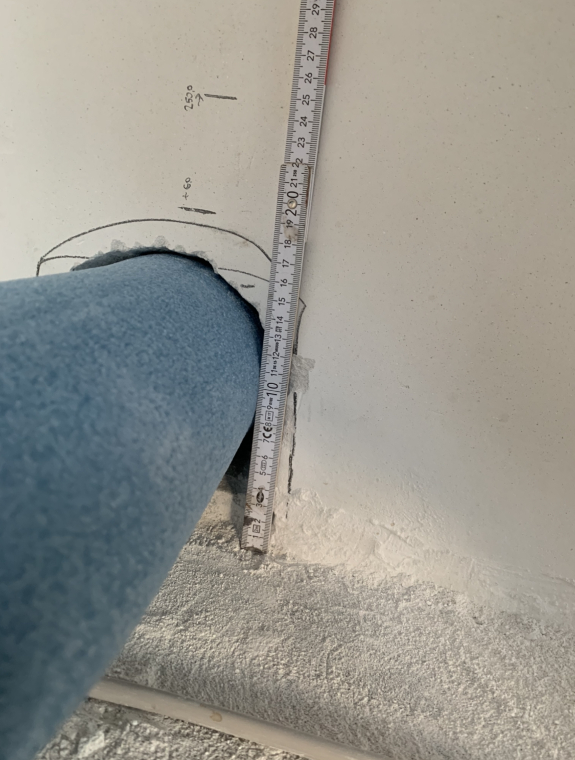

    Meine Aussage von oben muss ich etwas korrigieren, bin von der alten Schnittzeichnung ausgegangen. Von der Decke die Raumhöhe von 250cm nach unten gemessen sind noch ca. 9cm Luft über dem Rohr, das passt dann für 3cm Rolljet und 6cm Estrich. Siehe Foto mit Bleistiftmarkierung:
    Gesamte Dämmung an der Stelle eher so 18-19cm. Oberkante Rohr ca. 15,5cm

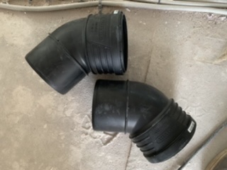

    Der 90-Grad Knick ist so weit ich weiß ein 45+45 Grad Knick. Wäre das ein (weiteres) Problem?

    Man hätte auch neue Grundleitungen unter die Bodenplatte bauen können, die Baufirma macht es sich hier schön einfach.
    90Grad ist nicht zulässig.

    Es gibt auch noch ein Mindestgefälle an das man sich zu halten hat. Sieht nicht so aus als wenn das reicht.

    Die keine Option (Hebeanlage) ist die korrekte Lösung. Der Rest in meinen Augen Murks.

    Also 90-Grad kann ich eigentlich ausschließen, das gibt es von Wavin gar nicht. Es gibt 87,5 - meine aber es wären 2x45 Grad.
    Außer der Tatsache das es sicherlich schönere Lösungen gegeben hätte: hat diese Verlegung unter dem Estrich eurer Meinung nach erhebliche Nachteile oder Risiken?
    Die Leitungen fürs Waschbecken, die Dusche, das Waschbecken sind ja auch in dieser Ebene verlegt...

    Passt das mit der lichten raumhöhe und der Dämmung denn alles so mit den Rohren und dem Estrich ?

    Ja das wird passen, oben bei #6 auf dem Bild ist ein Strich zu sehen, ab da sind es bis zur Decke 2,50m. Der Strich dadrunter ist 6cm tiefer (=Dicke Estrich). Das Rohr wird also an keiner Stelle den Estrich „berühren“.

    Ich muss es noch mal genau nachmessen, bin mir aber relativ sicher dass jede Schelle 1 cm tiefer ist als die vorherige. Die Strecke ist ca. 3,5m lang.
