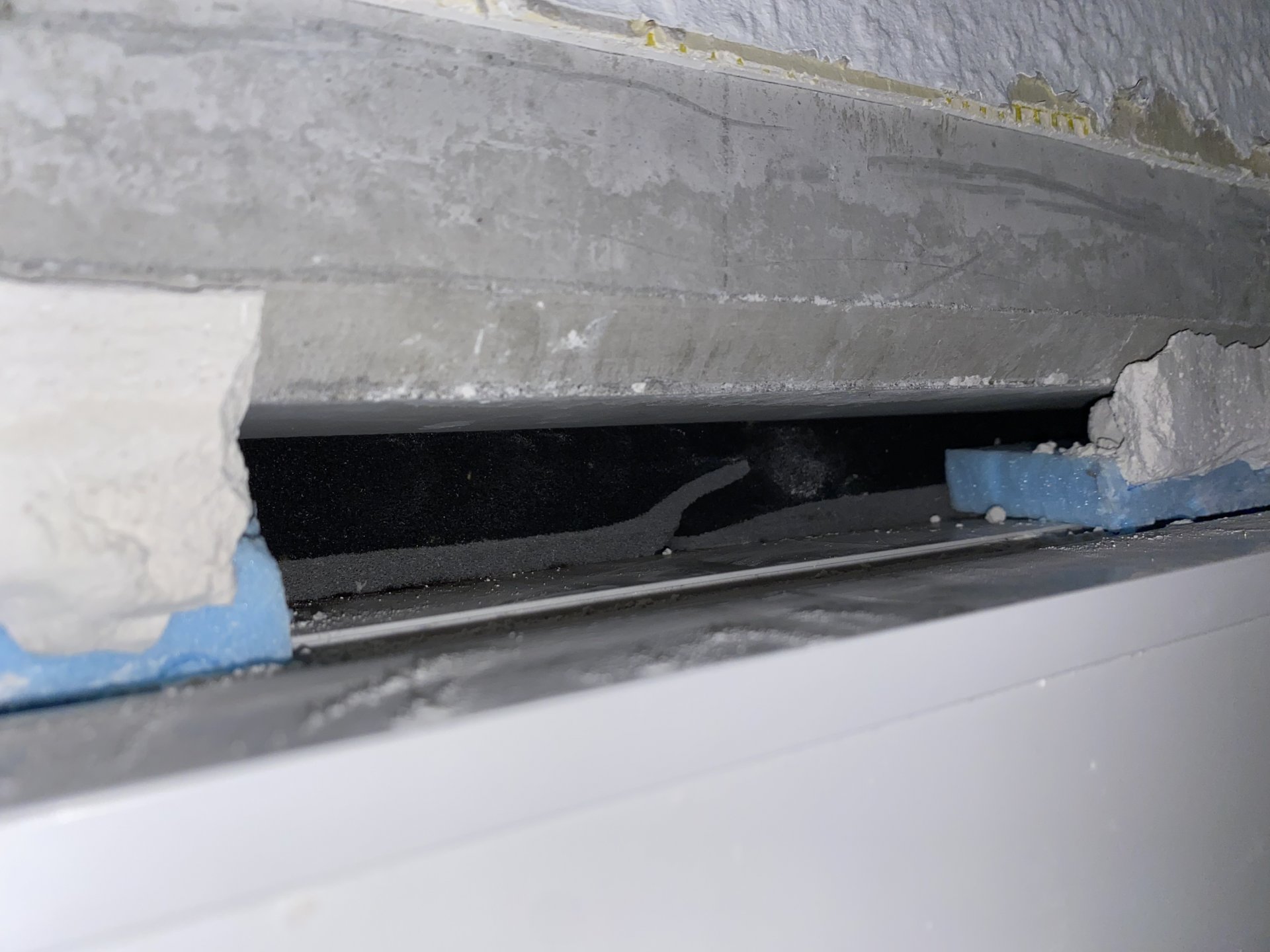

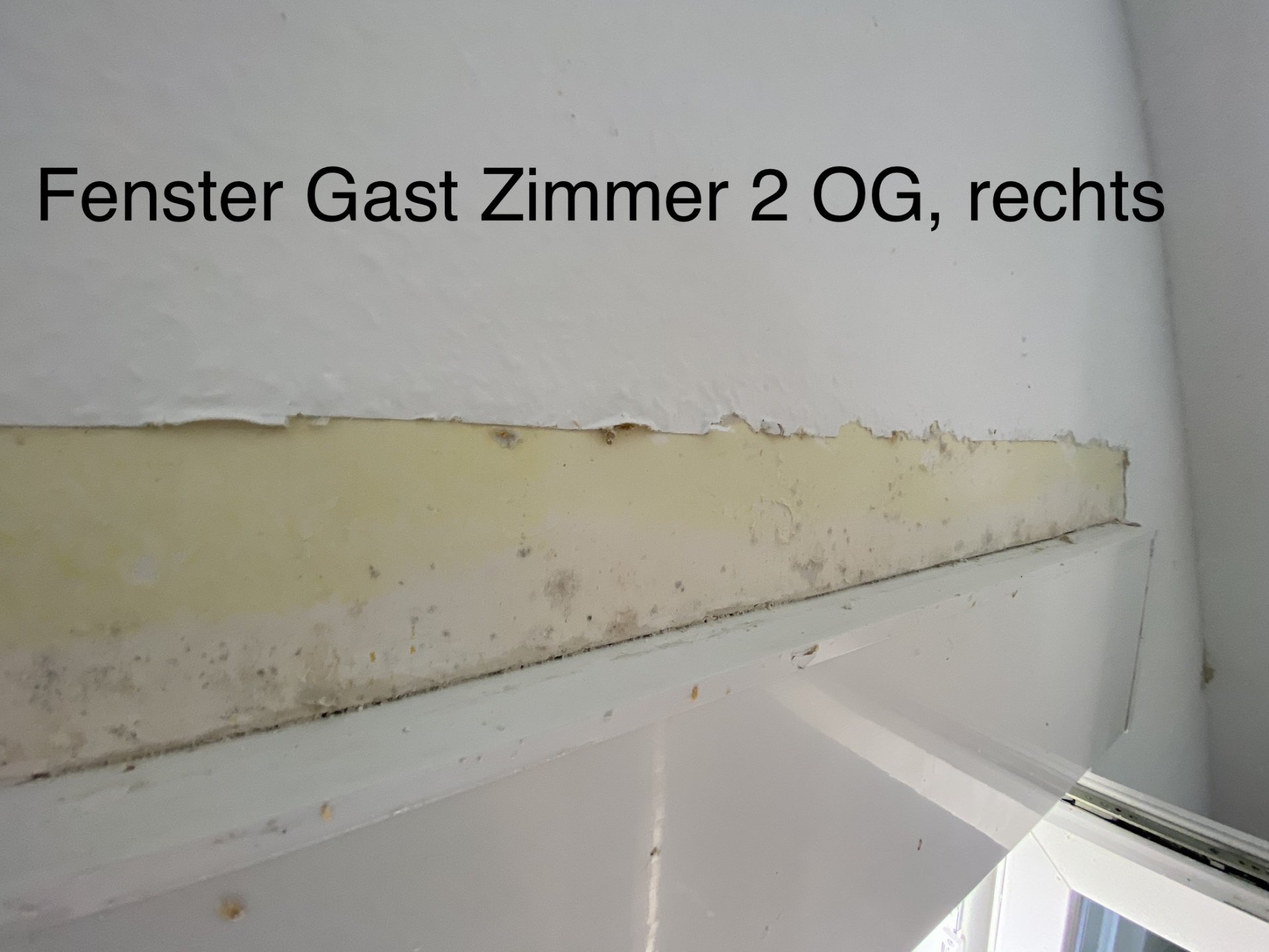

    Habe wegen Stockflecken/Schimmel den Innenputz über den Jalousien-Kasten (innenliegend) abgenommen.

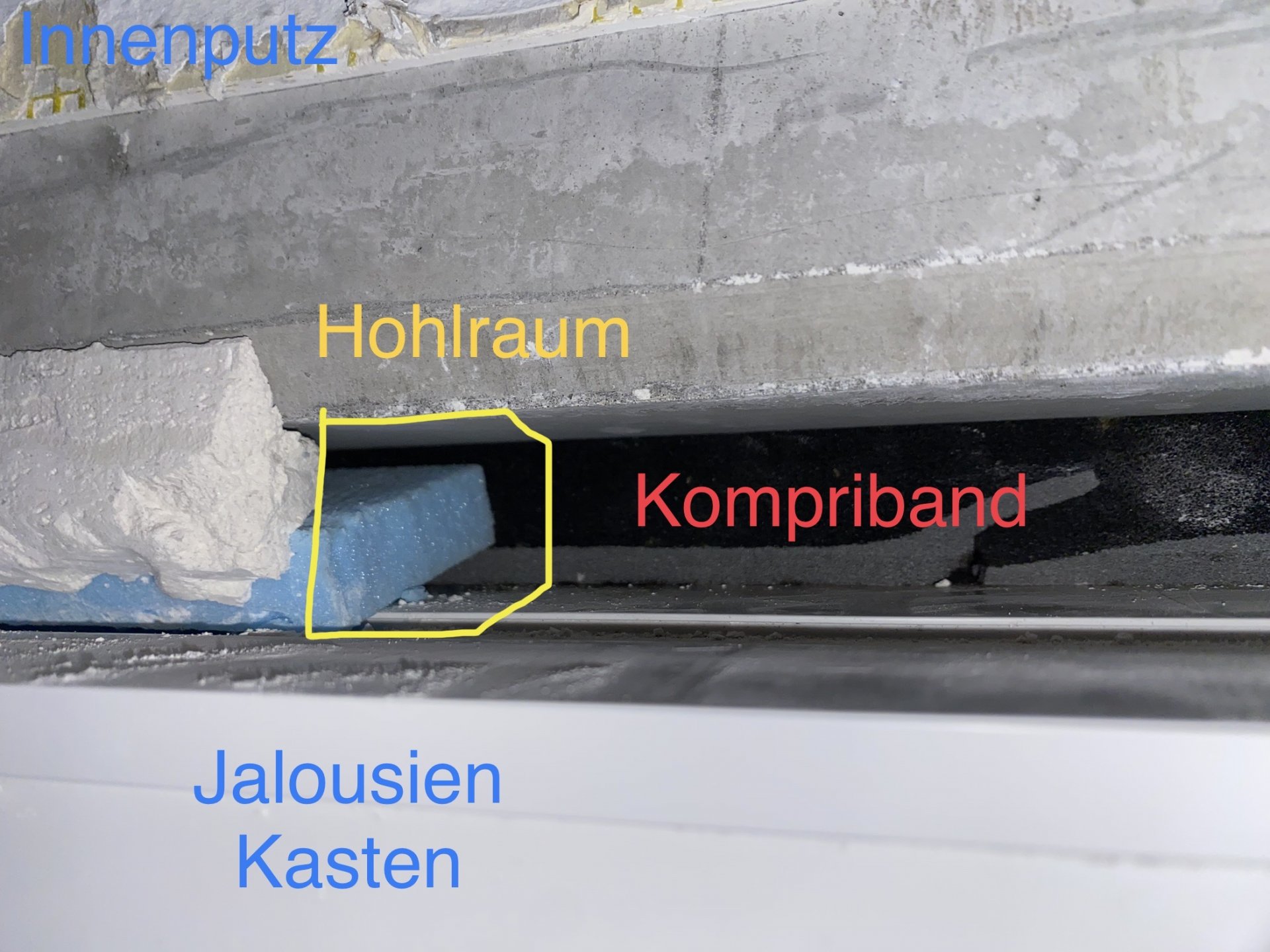

    Zwischen Kompriband und Putz habe ich ein Hohlraum festgestellt. Da sind zwar Stücke Hartschaumdämmung reingelegt worden aber die füllen nicht die gesamten Bereich aus.
    Ist das zulässig?
    Sollte dieser Hohlraum mit Schaum oder besser mit diffusionsoffenen Innendämmung vollständig ausgefüllt werden ?

    Zulässig… Das da ist einfach Vollpfusch und daher mangelhaft.
    Der Hohlraum muss gedämmt werden und das Ganze muss innenseitig wind- und diffusionsdicht gemacht werden. Es gibt mehr als eine Möglichkeit das richtig zu machen.
    Es ist eigentlich nicht deine Aufgabe die Mängelbeseitung zu planen, damit tust dir erst dann einen Gefallen, wenn du keine Chance mehr hast den Mangel geltend machen zu können.
    Lass die Reste wie sie sind, bitte nicht noch mehr Beweise zerstören… Schreib denen gleich einen Brief, rüge den versteckten Mangel, fordere Mangelbeseitigung im Rahmen der Gewährleistung und dann warte erst einmal die Antwort ab. Kurz und knapp, kein Roman, keine Spekulationen, kein Sanierungsvorschlag, um die drei Sätze reichen in der Regel aus.

    Ich habe schon zwei Wochen dem Bauträger das Bild mit Stockflecken geschickt, habe aber nur eine flapsige Antwort erhalten, dass die 5 Jahre um sind. Ich hoffe, dass es jetzt ernst genommen wird mit der Rüge.

    Der Bauträger ist in dem Fall wie erwartet stur und verweist auf die abgelaufene Mängelhaftung: „vereinbarte Gewährleistungszeitraum ist 2021 ausgelaufen. Darüberhinaus keine weitergehende Verpflichtungen“.
    Muss daher erstmal die Mängelbeseitung selber planen.
    Bitte um Tipps womit der Hohlraum auszufüllen wäre: PU Schaum aus Dose oder ein passgenau zugeschnittene PU/PIR-Dämmplatte?
