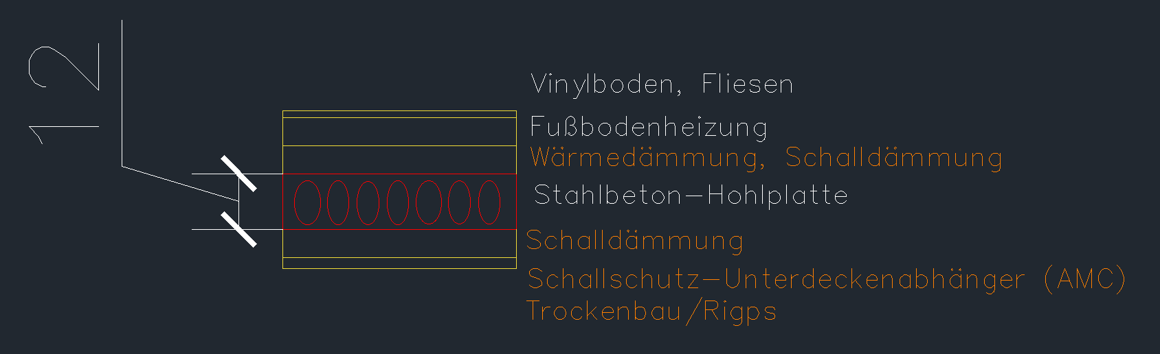

    ich habe eine schalldurchlässige Decke (12cm) und suche Praxiserfahrung
    a) für Wärmedämmung und Schallschutz unter der Fußbodenheizung
    und b) Schallschutz in der abgehängten Zwischendecke.
    Ich bin bei der Kernsanierung eines 3-etagigen MFH Altbaus BJ 1959 (wird alles entkernt, Gebäudeklasse 2, bis auf Mauern/Decken aus Beton/Stein)
    Die schalldurchlässigen Zwischendecken (12cm) bestehen aus nebeneinander gelegten Betondielen.
    Die vorgespannten Stahlbeton-Hohlplatten sind jeweils 50cm breit,12cm dick und ca. 4m lang.
    Die O-förmigen Hohlräume (7 Stk nebeneinander )gehen mit der Länge der in der 12cm dicken Betondiele.
    Viel Schallschutz für Mieter (im EG wohnt Vermieter, im OG Mieter) ist notwendig
    Eine Fußbodenheizung (Nasssystem / Estrich) und verkleidete Betondecke (abgehängt / Trockenbau) ist geplant.
    Ob die Materialen unter der FBH ökologisch sind etc. wäre egal, der Nutzen wäre wichtig.
    a) Fußbodenaufbau in Summe ca. 12-13cm:
    - Fliesen, Vinylboden
    - Praxiserfahrung Fußbodenheizung Nasssystem mit gering.mittlere Aufbauhöhe
    - Praxiserfahrung Wärmedämmung unter FBH (Fokus auf der Betonplatte ist die Wärmedämmung)
    - Praxiserfahrung Schalldämmung unter FBH
    - Praxiserfahrung Materialien/Beständigkeit falls mal Wasserrohrbruch entsteht (Wohnung überschwemmt)
    b) abgehängte Trockenbaudecke mit Schallschutz ca. 6cm:
    - Praxiserfahrung Materialien Schalldämmung unter der Betondecke
    - Praxiserfahrung mit Unterdecken-Abhängern, Schallschutz im Trockenbau (z.B. AMC Akustik)
    - Praxiserfahrung mit Unterkonstruktion, Schallschutz (Metallprofile, Holz, etc.)
    - Trockenbau Rigipsplatte
    Danke für Austausch Praxiserfahrungen, welche Materialen und Stärken sich hier bewähren.

    Da gibt’s halt die Berechnung nach DIN 4109 und im Rechenverfahren führen viele Wege zum Ziel… PU hat eine hohe dynamische Steifigkeit (sg) und ist für den Trissvhallschutz schlecht geeignet. Ich glaube aber nicht, dass du das selbst Berechnen willst, das wollen ja oft nichtmal die, die wissen wie es geht.
    Was Du suchst sind eher geprüfte Konstruktionen, wie zB im „Knauf D11“ zu finden sind…
    Das was Du da an Planung vor hast kostet beim Planungsprofi (Architekt, Ingenieur) regelmäßig vierstellig, weil ganz so einfach ist es nicht, ganz so nebenbei gemacht ist es auch nicht, wenn Du das selbst planen willst musst dir den Aufwand halt selbst antun… Diese Vorstellung dass man da irgendwas nach Erfahrungswerten von anderen bastelt ist halt naiv bis gefährlich…

    Hallo chillig80, danke für die Überlegungen, ich habe Knauf D11 gefunden, Seite 30 zeigt ein paar Schallberechnungen. https://www.knauf.de/wmv/?id=1004
    Bei der Unterkonstruktion komme ich mit dem Knauf Wissen und Baukasten weiter.
    Für mich stellt sich noch die Frage, ob neben den gennannten Mineralwolle und EPS noch andere geeignete Schalldämmstoffe gibt.
    (https://www.ibf-troisdorf.de/files/DammschichtensuntersEstrichensE.pdf "Als Trittschalldämmstoffe sind nach DIN 4108-10 Dämmstoffe aus Mineralwolle (MW), PolystyrolHartschaum (EPS), Blähperlite (EPB) und Holzfasern (WF) einsetzbar.").
    Da der Fußbodenaufbau unter dem Estrich nicht hoch ist wäre vielleicht der am besten schallschützende Dämmstoff, der auch Wärmedämmend ist?
    Das primäre Ziel wäre der Schallschutz von OG zu EG.
    Einen Planer muss ich damit beauftragen, dann wird der vermutlich zwei verschiedene geeignete Mineralwolle Lösungen für zwei Lagen finden, die versetzt gelegt werden, weil Mineralwolle besser als EPS Schall dämmt. Oder die Kombination ist besser, hier kenne ich keine technischen Werte.
