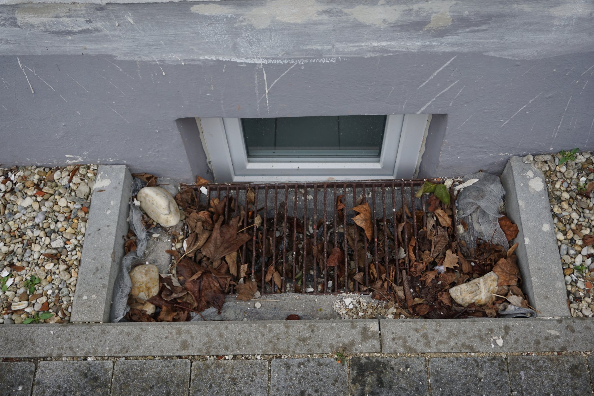

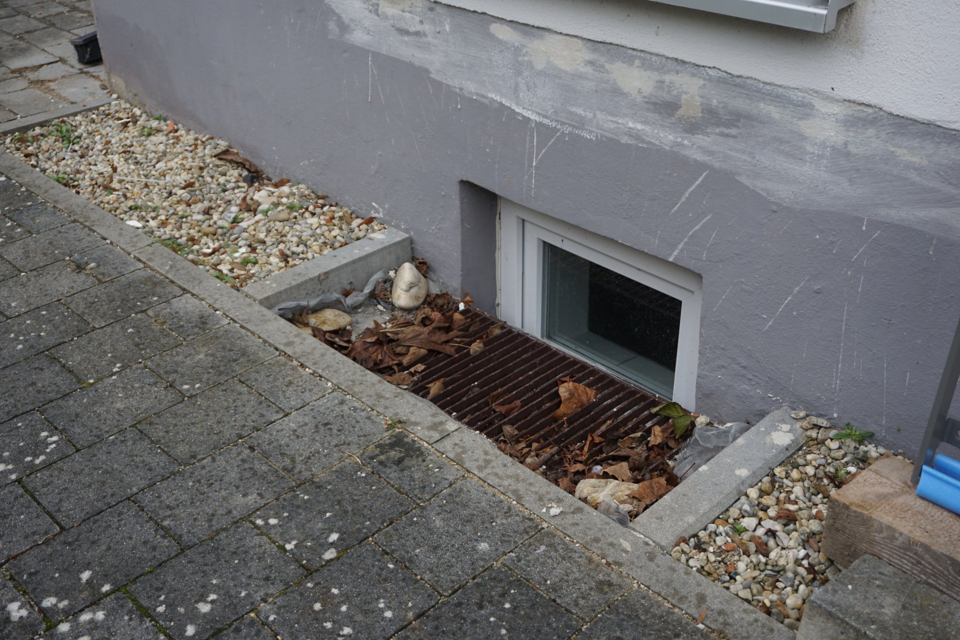

    mein Haus wird in den nächsten Wochen gedämmt. An den anderen Hausseiten werden dafür die Kellerschächte entweder neu gemacht (nach vorne versetzt) oder gleich ein großer Lichtgraben erstellt.
    Nun hab ich allerdings an einer Seite wenig Platz zum arbeiten, da hier ein Weg verläuft. Den würde ich ungerne verlegen müssen.
    Auf dem Foto seht ihr die heutige Situtation. Mit der Dämmung (14cm+2cm) komme ich nun recht nah an den Randstein (heute ist der Abstand ein bißchen über 40cm).
    Wie würdest ihr das lösen, so dass es a) nicht komplett beknackt aussieht und b) evtl noch ein bißchen Licht durchs Fenster kommt.
    Mir fällt da ein "Mini-Kellerschacht" ein (wenns das so schmal überhaupt gibt). Oder man könnte die Dämmung auf das Fenster keilförmig zulaufen lassen (mit dem Verlust der Dämmwirkung könnte ich leben, aber optisch ist es denke ich auch seltsam). Fällt euch noch eine gute Lösung ein?
