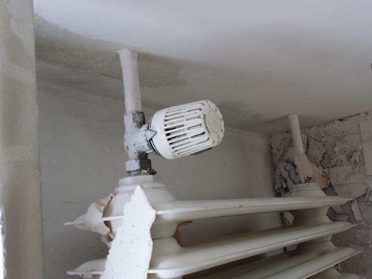

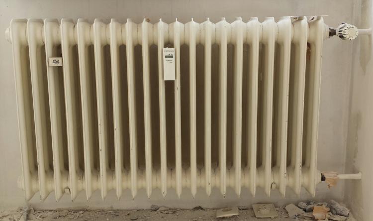

    Liebe Experten,
    ich würde gerne meine Heizkörper austauschen. Bezüglicher der Anschlüsse bin ich mir nicht ganz sicher, ob
    ein einfacher Heizkörper aus dem Baumarkt mit diesen kompatibel ist?
    Die Maße der Heizkörper ist klar. Nur wie sieht es mit den Anschlüssen aus?
    Ein Heizungsmensch sagte mir, dass es ohne Weiteres nicht funktionieren wird und ich spezielle Renovierungsheizkörper benötige?
    Diese sind natürlich viel teurer aber angeblich der Arbeitsaufwand günstiger.
    Und StandartHeizkörper günstiger aber dafür der Aufwand teurer?
    Auf dem Foto ist der Heizkörper im Schlafzimmer zu sehen. Es gibt keinen Rücklaufventil.
    Breite: ca. 105cm
    Höhe: ca. 60cm
    Länge der Rohre zw Wand und Heizkörper ca. 10cm
    Benötige dringend eure Hilfe.
    LG
    Mike

    Austauschen gegen Neue Plattenheizkörper mit Rücklaufventil.
    Gründe:
    Renovierung (Eigentum).
    Ich verspreche mir dadurch weniger Leistungsverbrauch, da die jetztigen Heizkörper 1000x überlackiert wurden (von 1965).
    Optisch finde ich sie zudem sehr hässlich und einfach unpassend, wenn ich schon alle Zimmer neuverspachtel und etwas moderner aufpeppe.
    Und weil die Heizkörper einfach veraltet ist. Kenne mich aber damit 0 aus.
    Ventilheizkörper Kompaktheizkörper.... ich habe keine Ahnung was ideal wäre. Ich möchte bevor ich dass tue, was der Heizungsmensch mir rät,
    selber recherchieren und benötige eure Hilfe.

    Wenn Du eine eigene Heizungsanlage betreiben würdest, könntest Du eventuell ein paar Prozente sparen, weil Du die Vorlauftemperatur reduzieren könntest. Bei einer Gemeinschaftsheizung bringt es allerdings herzlich wenig, wenn nicht alle Heizkörper in der Anlage getauscht werden.

    Bei neuen Anlagen ist es selbstverständlich absperrbare Rücklaufverschraubungen einzubauen.
    Nachträglich in eine Schwarzrohrleitung einzubauen muß man schon sehr gute Gründe nennen, wenn man sich das antun will.

    Etwas schwierig zu beantworten, aber anhand der vorhandenen, dürftigen Angaben ganz klar contra Austausch.
    Kommt bei Euch mal eine neue Heizungsanlage, dürfte die wahrscheinlich mit erheblich geringerer Temperatur als bisher arbeiten.
    Heißt im Umkehrschluß, dass Du dann mehr Heizfläche unterbringen musst, weil sonst die Bude nicht richtig warm wird.
    Mehr Heizfläche kannst Du durch größere und / oder mehrlagige Heizkörper erreichen.
    Die wären jetzt aber für die derzeit bestehende Heizung wohl rettungslos überdimensioniert und natürlich auch teurer.
    Alternativ könnte auch eine Fassadendämmung anstehen, dann könnte es wieder passen.
    Du siehst, alles nicht so einfach, wenn man's doppelt nimmt.
    Mein Tip: Sprech mal die Themen Heizungssanierung / Fassadendämmung bei der nächsten Eigentümerversammlung an und stelle das Vorhaben bis dahin zurück.

    Hübsch sind sie nicht, aber so viel hübscher sind die neuen Kästen auch nicht. Das ist natürlich Geschmacksache und der einzige Grund, der ohne weitere Maßnahmen an Haus und Heizung zählen würde.
    Der macht immer noch das, wofür er gebaut wurde: Wärme an den Raum abgeben.

    Es gibt nur einen denkbaren Grund für eine Austausch, und das wäre, wenn man sich an der Optik stört. Technisch spricht nichts dagegen die Dinger weiter zu betreiben. Sie haben gegenüber den flachen Heizkörpern auch Vorteile, beispielsweise die relativ große Wassermenge, große wärmeabgebende Flächen.
    RL Absperrung kann man einbauen wenn´s unbedingt sein muss. Macht halt Arbeit. Ich würde über so was nur nachdenken wenn der Heizkörper tatsächlich ersetzt werden soll.
    Wie man diesen ersetzt, da gibt es auch mehrere Möglichkeiten. Renovierungsheizkörper, S-Anschlussverschraubung, für einen Heizungsbauer sollte das an sich keine Herausforderung sein. Wenn man schon den ganzen Kram ersetzt, dann könnte man auch auch neues Ventil verbauen. Ist hier zwar nicht kriegsentscheidend, aber wenn schon alles auf dem Boden liegt, kommt es auf die paar Minuten und Euro auch nicht an.
