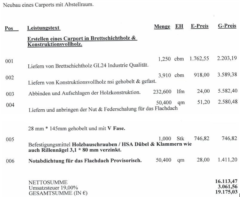

    wir wollen ein Carport mit Abstellraum (6.3 x 8 m) bauen und haben eine Zimmerei beauftragt, uns ein Angebot zukommen zu lassen.
    Einfaches Carport mit Flachdach, keine Außenwandverkleidung, Notabdichtung für Flachdach.
    Das Angebot der Firma beläuft sich auf 19000 €, finde selber ein bisschen viel.
    Ich muss sagen ich habe selber wenig Erfahrung mit solchen Aufträgen und wollten in Erfahrung bringen, ob das Angebot dem normalen Marktwert einer solchen Handwerkerleistung entspricht.
    Danke

    Die Posten 1-2 kann ich nicht beurteilen, Holz ist aber aktuell echt teuer.
    Als Vergleich zu Posten3: Unser Dachstuhl letztes Jahr: Pro m³ hat der Zimmermann ca. 1150€ Netto genommen. Du hast 5.1m³ ->finde ich daher nicht übertrieben. Deine 55m² sind jetzt auch nicht gerade klein.
    Ka was der alles mit Befestigungsmitteln meint, ob da jetzt auch irgendwelche einbetonierten Metallstützen usw gehören, ansonsten sind 750€ schon echt viele Schrauben finde :). Soetwas hatte ich nur beim Klempner überhaupt auf der Rechnung. Ansonsten ist das Zeug bei mir wahrscheinlich in den eigentlichen Posten mit drin gewesen.
    Was meint der mit Notandichtung? Soll da später dann nochn Dachdecker kommen und Ziegel verlegen oder was?

    Dafür kriegst ja schon eine Fertiggerage. Finde den Preis sehr hoch. Mag aber wie schon beschrieben mit den derzeitigen Baukosten zusammen hängen.
    Hol Dir einfach 3-4 weitere Angebote ein.

    Pos 5 finde ich auch übertrieben. Pos 3 auch. Was an Pos 6 angeht, muss ich echt nachfragen.
    Warte noch auf paar Angebote und dann melde mich.
    Frage: Wieviel kann so einen Carport kosten, erfahrungsgemäß, mit wieviel müssen wir rechnen?

    Ja. Ohne Fundament. Die Frage ist ja, wer oder wie man dann für sich Qualität und Optik einer Fertiggarage mit einem Doppelcarport vergleicht.
    Ich habe beim Lesen an „zw 15 und 20000“ gedacht.
    Um den Preis regional bewerten zu können, sollte man Vergleichsangebote heranziehen.
    Fundament kommt extra?

    @MFJones: Hier mal meine Erfahrung mit unserem Carport (einige werden es kennen). Carport 7l x 3,20b x 3,50h mit Gründach in 2015 ein Angebot für 4500€ bekommen. 2017 als wir es endlich bauen wollten und das Angebot nicht mehr gültig war, rief die gleiche Firma einen Preis von ca. 8000€ auf. Das war 2017.
    Letztlich hab ich das Carport beim Abbundwerk selbst bestellt und gestellt - für 3500€ (reines Material + bischen Dachdeckerlohn für Bitumbahnschweißen - ohne Begrünung).
    Dank der Tatsache, dass die Holzpreise gestiegen sind und die Firmen sehr gut ausgelastet sind, können sie auch "Mondpreise" aufrufen. Und wer ein Carport dringend braucht, sagt dann auch bei einem "Abwehrangebot"* ja.
    *Die Firma schreibt einen so hohen Preis ins Angebot, weil sie den Auftrag eigentlich nicht will. Aber für viel Geld machen sie es dann doch.

    KVH für unter 1.000 Euro pro m3 denk ich ist gerade total unrealistisch!
    PS. für 20000 Riesen kannst du dir "locker" eine Betonfertiggarage leisten, die gibt's (eigene Erfahrung) ab 15.000 Euro für 6x7 meter.
