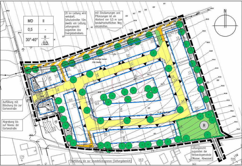

    OK nun sicher möchten wir uns helfen lassen. Das Grundstück haben wir 492 m², ja es gibt einen Bebauungsplan. Das beschriebene Haus entspräche genau dem Bebauungsplan. Das Grundstück fällt leicht nach hinten ab. der Höhenunterschied Straße zur Baugrenze beträgt 55 cm. Beim Boden handelt es sich um Sandboden mit Lehmschichten durchzogen.
    Als Anhang der Lageplan, der rote Kreis ist das besagte Grundstück. Um unser Grundstück herum ist noch alles unbebaut.
    Vielleicht könnt Ihr uns jetzt besser helfen. Wenn jemand noch genauere Angaben braucht, gebe ich sehr gerne Auskunft.

    ich bin kein Architekt ... aber im Bebauungsplan gibt es
    doch noch ein Baufenster mit der möglichen Hausgrösse
    und einen Shemaschnitt durch das Gebäude.
    können wir das bitte auch noch kriegen ?

    Ich habe ein besseres Bild vom Lageplan gefunden, vielleicht hilft dies weiter.
    Die Festlegung für die Wandhöhe:
    Die maximal zulässige Wandhöhe beträgt 4,50 m. Sie wird gemessen zwischen dem Schnittpunkt
    Außenkante Außenwand/ Unterkante Dachhaut und der Oberkante Rohfußboden Erdgeschoss.
    Gebäuderücksprünge bis zu 1 m Tiefe bleiben unberücksichtigt. Bei einem Nebengiebel
    je Gebäudeseite, dessen Breite 1/3 der Hausbreite nicht überschreitet, darf die Wandhöhe
    um 1 m überschritten werden.
    Die Oberkante des Rohfußbodens darf maximal 50 cm über der Straßenoberfläche an der
    Grundstücksgrenze in Grundstücksmitte liegen.
    Als Dachneigung sind 30-40 Grad vorgeschrieben.

    Habe mir den B-Plan mal angesehen.
    Dorfgebiet
    max. 2-geschossig
    30-40 Grad DN
    vordere Baugrenze 3m Abstand zur Strasse
    Abstand vordere zur hinteren Baugrenze 16m
    Wandhöhe hat Waeze schon geschrieben
    Waezes Grundstück ist ca. 18m breit und ca. 28m tief.

    das Grundstück ist 17,32m breit und 26m tief, Sie also ganz gut geschätz oder gemessen.
