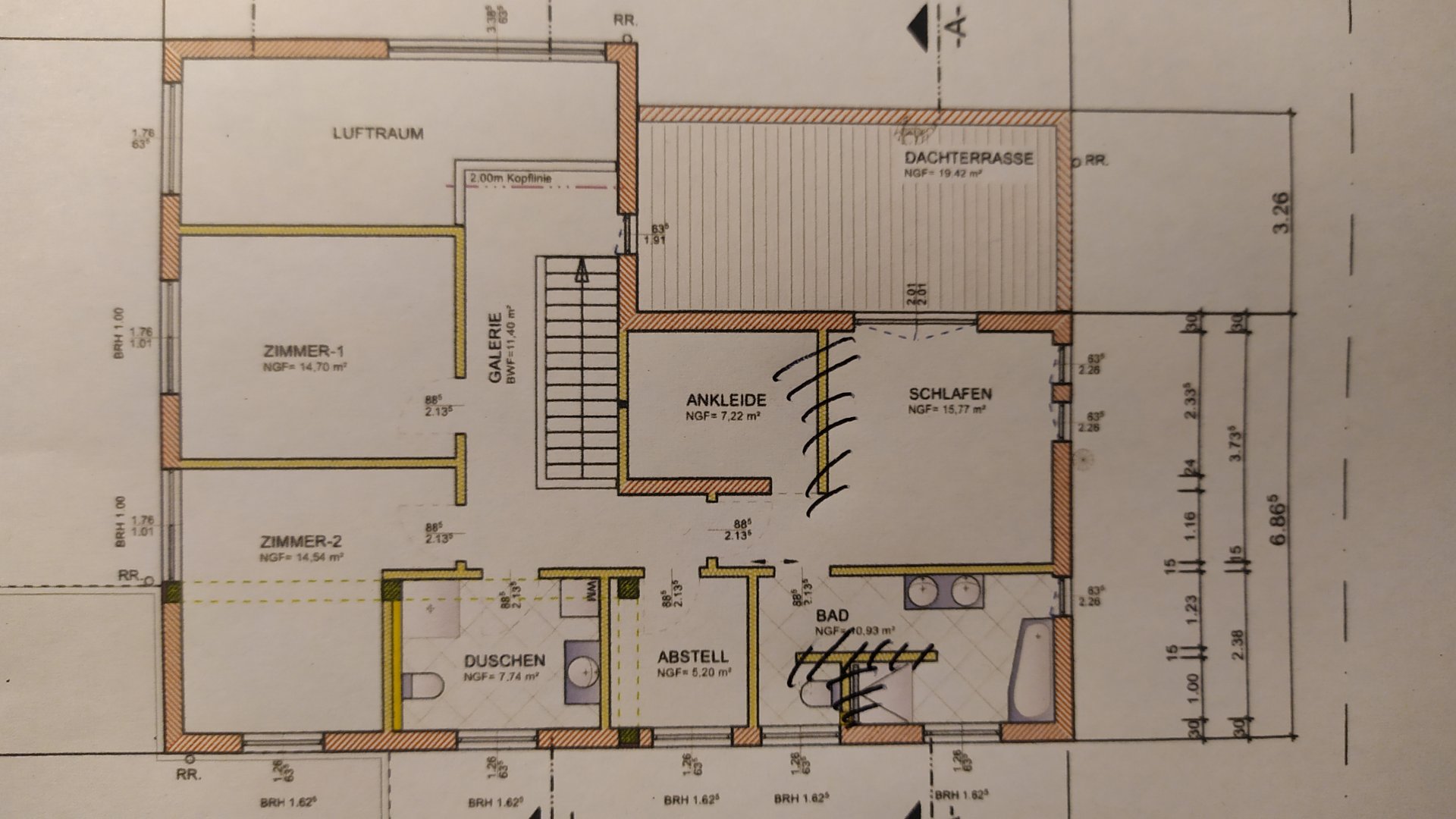

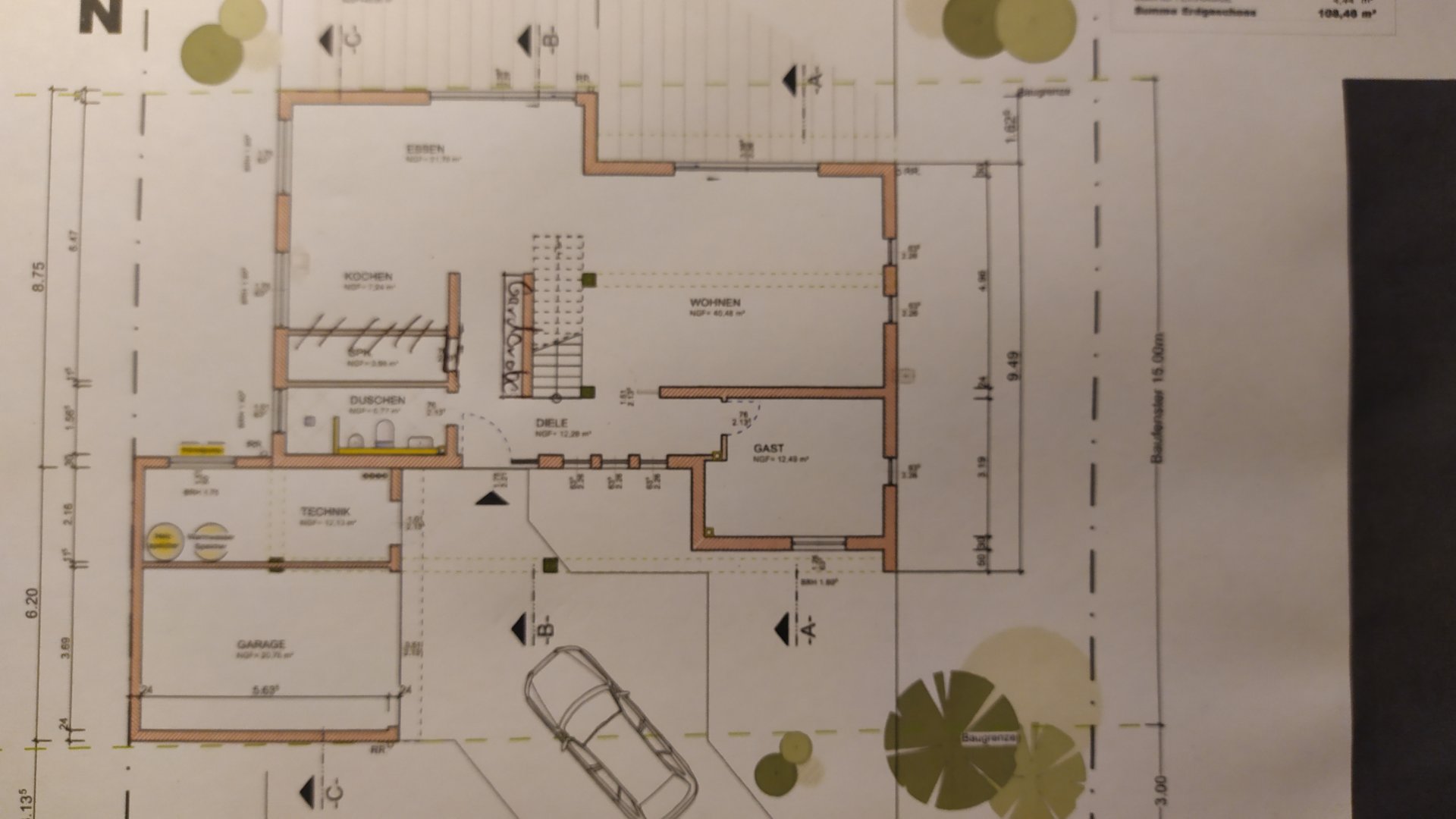

    Aber zum Grundriss kann man schon etwas sagen (auch wenn's hier nicht das Thema ist....)
    • ich suche seit 5 min die Garderobe:cool:
    • > 200 m² und kaum Stellfläche
    • > 200 m² und überschaubare KiZi
    • Kochen / Essen müssen möbliert werden, Essen ist zwar über 6 m lang, aber die BREITE:cool:
    • SPK geht garnicht
    • die Treppe ins OG ist offen in Wohnen?
    • Sind 30er Wände mit Porenbetonstein ausreichend? (Heizlast?)
    • Dachterrasse und Luftraum sind für wen oder was?
    ..über 200 m² und doch keinen / kaum Platz.:cool:
    Ergänzung: WM habe ich gerade noch entdeckt. Die Wäsche hängt dann im Luftraum?:biggthumpup:

    Wenn ich für ein Haus so viel Geld raushaue, dann wäre ich froh, wenn mir jemand sagt, dass das Haus nicht Alltags funktioniert. Da musst Du auch nicht patzig werden!
    Ich passe mich dem @driver55 voll an. Die Kinder bekommen überhaupt keine Ruhe zwischen Luftraum und offenem Treppenauge: der Hall von Stimmen und TV verfängt sich oben. Wahrscheinlich bekommt ihr unten sogar ein Echo.
    Und Ihr beide, Ihr werdet mit Süd- und Westfenster die Fenster nur noch geschlossen halten müssen, damit die Wärme nicht ins SZ kommt. Mal davon ab, wird das Bett nicht gerade angenehm gestellt werden können. Der Kopf des Rechten liegt vor der Tür.
    Die Speis müsste gerade mal 1 Meter Breite haben und kann über die Länge nicht möbliert werden.
    Es gibt noch mehr, aber das sind die schwersten Fehler, die dem Haus quasi jegliche Lebensqualität nehmen und nur Showroom sein lassen.

    Ich finde den Grundriss mutig und denke, dass sich da super Raumsituationen ergeben.

    Wir wollten bewusst keine "0815" Stadtvilla haben, sondern etwas exklusiveres. Bitte nicht falsch verstehen, ist nicht despektierlich gemeint.

    Aber es gibt auch schicke und tolle Architektenhäuser, die funktionieren.
    Als Beispiel die Speis: diese knapp 4 QM ist ein super langer Schlauch. TK-Truhe nur hinten stellbar, seitliche Regale lassen Deine Ellenbogen wund schnuppern an den Wänden. Eine Speis von 2 QM im Quadrat kann man besser möblieren und spart sich den Gang in einen kellerraumartigen Schlauch, der aus einem Horrorfilm stammt.
    Und mit dem Luftraum sprech ich aus Erfahrung: der TV unten ist oben lauter zu hören als der TV oben. Alles ausprobiert.
    Von einem schönen Teller schmeckt das trocken Brot nicht besser.

    Sehr schöner Entwurf, mir gefällt das offene Konzept sehr gut. Wir wohnen auch so, lasst euch nicht irritieren :D Den offenen Wohn-Essbereich würde ich genau so lassen, auch die offene integrierte Treppe ist schick. Im alten Haus hatten wir auch eine große Galerie über dem Eßbereich. Hat zwar akustische Nachteile, aber uns hat die Optik einfach dafür mehr als entschädigt.
    Meine Anmerkungen für das EG wären:
    - Vergesst die Speis, braucht imho heute kein Mensch mehr. Dafür einfach die Küche mit entsprechendem Stauraum in den Schränken größer
    - Im Eingangsbereich fehlt mir ein Schrank, der Ordnung schafft ( ars Nova, Trüggelmann etc. ) Wenn es statisch geht, würde ich die Wand der Treppe etwas versetzen und dann dort einen Einbau Garderobenschrank unterbringen
    Im OG würde ich:
    - Wand zwischen Ankleide und Schlafen muß weg, wozu eine kleiner separater Raum. Es sei denn ihr kommt morgens sehr unterschiedlich aus den Federn oder arbeitet in Schicht.
    - Das Hauptbad muss neu geplant werden, warum die ganzen Abmauerungen für Toilette & Dusche. Das wirkt wenig großzügig. Weg damit. Glasabtrennungen für die Dusche und Toilette an die Wand, dann wird das deutlich luftiger.

    Ich würde mal darüber nachdenken aus dem Fenster wo die Wärmepumpe steht eine Tür in den Garten zu machen. Du musst sonst ja mit allen Gartenmöbeln Wasserschlauch etc. immer einmal ums Haus rum.

    Du meinst mutig so zu bauen, um nach Einzug festzustellen, dass der Plan nicht funktioniert.:biggthumpup:
    Super Raumsituationen gibt’s auf alle Fälle in SPK und schon beim Betreten der „Hütte“, wenn jemand zur Toilette geht. Sorry, da werden Unmengen an qm verschenkt und dann klemmt‘s an so etwas Banalem? Klappt in jedem RH, DH besser.

    Finde ich gar nicht, im Gegenteil: Offen, mit Galerie und gut integrierter Treppe ins OG. Nicht so kleinteilig, wie man das heute auch immer noch oft sieht.... Ich kann auch nicht verstehen, wenn dann Kritik von Leuten kommt, die offensichtlich auch heute noch ihr 5m Ungetüm von Wohnwand in Eiche rustikal Optik stellen wollen und eher an klassischen Aufteilungen hängen. :D
    Sehe nicht, wo da jetzt genau die "Unmengen an qm verschenkt werden. Das ist ein offener Entwurf mit jeder Menge Flexibilität, man muss dann später nur etwas Phantasie mit den Möbeln haben. Das muss natürlich passen....
    Wieso, hatte doch nur Kleinigkeiten "bemängelt". Mir gefällt der Entwurf gut, wenn ich nochmal ein EFH bauen würde, käme auch so etwas heraus. Nur in Punkto Diele und Stauräume / Bad & Ankleide gebe ich dir Recht, das würde ich anders machen. Aber wenn man die Stützwand der Treppe um ca 0,5 m nach rechts schieben könnte, wäre das Problem bezgl. Stauraum & Garderobe gut gelöst. Ich würde ein Trüggelmann System mit Spiegeltüren an Stelle nehmen. Das gibt zugleich wieder optische Tiefe. Funktioniert bei uns auch sehr gut und sieht optisch top aus. ;)
