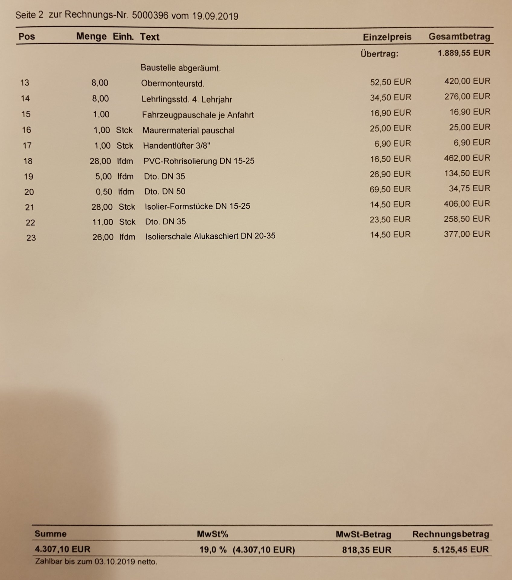

    kann mir aus dem Münchner bzw. Miesbacher Raum jemamd Auskunft über Baupreise geben? Es geht vor allem um die Dämmung von Rohren in einem Heizungskeller.
    Kann mir bitte jemand mitteilen, ob die Preise im Anhang für das Dämmmaterial angemessen sind? Danke.

    Wahnsinn - ganz ehrlich: Abzocke.
    Lehrling 4. Lehrjahr find ich schon hart :D.
    Wobei die Montagepreise relativ human für den Bereich dort sind. Aber Material ist jenseits von gut und böse...

    danke für die Antwort. Die "relativ humanen" Montagepreise wurde dadurch wett gemacht, dass sie sehr großzügig mit den aufgeschriebenen Stunden umgegangen sind.
    Was wären den "normale" Materialpreise auf den Meter Dämmmaterial bezogen?

    Also so im Schnitt zahlt man um die 1,50-2,50 Euro/m für die alukaschierte Isolierung.
    Natürlich kann der was draufschlagen und es kommt auch auf die Größen an (geht halt hoch bis 5 Euro). Aber das ist schon extrem - man weiß halt auch nicht, was der alles verbaut hat, weil von-bis angegeben wurde.
    Und die PVC-Kaschierung: Meint der nur die Ummantelung oder auch mit Dämmung?
    Knapp 5k für das bisschen ist einfach heftig. Gab es kein Angebot?

    Moment das sind „nur 2400“
    Die Erste Seite hat er uns verschwiegen da wurde noch was anderes geliefert

    Oh, ok...hab das nun nicht hochgerechnet. Aber auch die 2400 Euro sind schon heftig...

    Danke für die Antworten. Mir ging es aber nicht um den Gesamtpreis, dies ist eine andere ärgerliche Sache, da z. T. Sachen ausgeführt wurden, die nicht beauftragt waren. Mein Anliegen bezog sich auf die Meterpreise des Isoliermaterials.
    Es handelt sich bei der alukaschierten Isolierung um Material von der Firma Rockwool.
    Bei der PVC-Isolierung handelt es sich um Isolierschalen, die innen aus gelblichem Material bestehen und außen mit PVC verkleidet sind. Es handelt sich mit Sicherheit um fertige Schalen.
    Vielleicht kennt sich jemand aus, was für diese Materialien üblicherweise verlangt wird. Mir geht es bei meiner Frage ausschließlich um die Meterpreise des Materials. Ich möchte keine Diskussion über die anderen Posten auf der Rehnung anfangen.

    Das ist vermutlich deren EK +100%
    Schockiert mich jetzt nicht besonders
    dass es im Baumarkt billiger ist klar

    ich habe die genannten Preise schon gesehen, habe aber gedacht, dies sind die Preise, für die der Handwerker die Isolierungen erwirbt. Der Handwerker muss ja seine Einkaufspreise noch erhöhen. Ich habe wirklich keinen Ahnung, was hier noch im Rahmen ist. Aber auch dies wurde schon beantwortet. Danke für die Antworten.

    Ich finds auch teuer aber vielen Handwerkern ist das auch egal, die kaufen im Großhandel ein von einer bestimmten Kette / Marke weil sie die kennen, dort Rabatt Staffel haben oder sonst was. Und dir schlagen sie als Kunde dann noch ordentlich drauf, so ist das halt leider. Die suchen nicht vorher den billigsten Lieferanten für ein gleichwertiges Produkt raus
