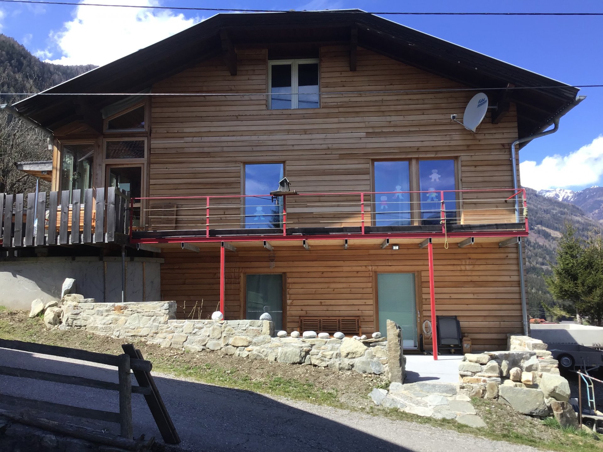

    Die Außendämmung könnte wesentlich besser ausgeführt werden und Passivhausanforderungen sind ziemlich leicht zu erreichen.
    Die abgebildete Fassade hat schon ohne die Massivwand einen U-Wert von ca 0,0135 W(m2K)
    Bei euch siehts ja ähnlich aus- wer einen bündigen Übergang von Putz zu Holz haben möchte müßte den unteren Teil dicker dämmen.
    Ich habe unbehandelte Passivhaus Lärchenfenster mit Dreifachverglasung Ug 0,5 und mit warmer Kante genommen.
    Die Blendrahmen werden komplett überdämmt, sodass sie nicht von Regen oder sonstigen Wettereinflüssen belastet werden und sich gleichzeitig der Dämmwert erheblich verbessert.
