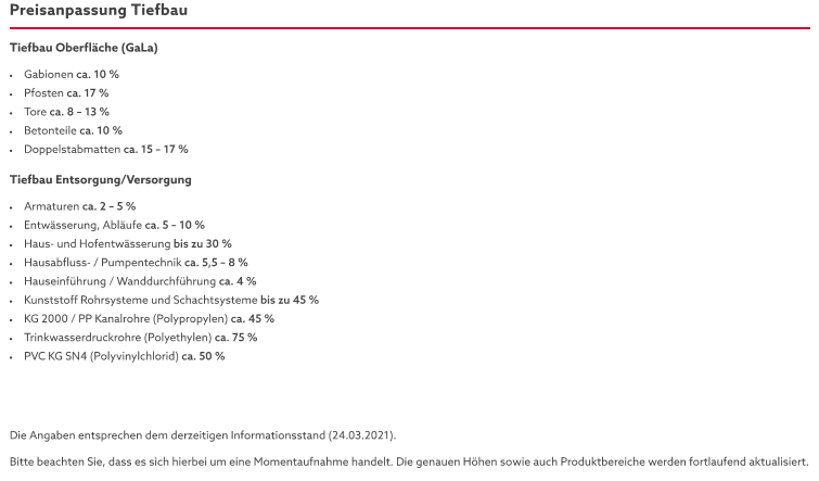

    Hallo Baufreudige,
    bekam vorgestern eine Mail vom Großhandel. Liege quasi noch immer unter dem Sauerstoffzelt...
    Es geht um die Preiserhöhungen von: Q1 zu Q2/2021 !!!
    Und NEIN: es geht nicht um die Preissteigerungen z.B. von 2011 zu 2021 - das nur mal zur Klarstellung!
    DAS HIER ist AKTUELL!!! Realität! Heute! Hier! Jetzt! ...
    Unfassbar ....
    Es ist irgendwie wieder wie anfangs 1923/1929... (war da nicht dabei)
    KONKRET:
    Echt jetzt??? Da genieße ich ab sofort den Ruhestand und lasse die Sozis ihr Ding machen ... (ironisch!)
    PS: Wenn ihr demnächst noch etwas einkaufen möchtet (Z.B. Trinkwasserdruckrohre ...) ... macht es schnell. Jetzt!

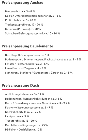

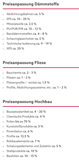

    Der Großhandel gibt die Preise dabei nicht einmal komplett weiter, sondern übernimmt einen Teil der Kosten. Wir mußten alle Angebote bei Dämmstoffen bis Ende März stornieren.
    Blanco hat teilweise verdoppelt.

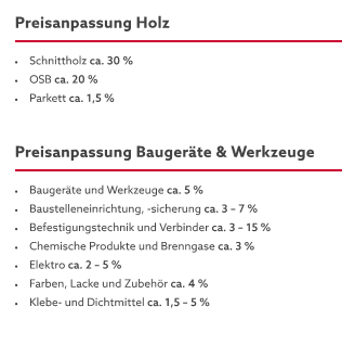

    Preisanpassungen waren immer normal. Aber, alles was mit Holz und Kunststoffen zusammenhängt, liegt in der Hand von Sleepy Joe Biden. Und der *zensiert* kauft den Markt leer. Der Unterschied zu Trump ist, der hats ausposaunt, Biden machts im stillen weiter und noch brutaler.
    Wobei 20% bei Holz: :mega_lol::mega_lol::mega_lol:
    Bei Dachlatten s 10 haben wir eine Preissteigerung seit Dezember von aktuell 113 % - wenns dann welche gibt...
    KVH: in 2 Wochen fast 50 %

    @#2: Ja, ist bei mir auch so. Der Baustoffhandel ist wirklich sehr! bemüht, hat aber nur einen geringen Spielraum. Und der deckt sich leider ab sofort mit keiner der Baukostenkalkulationen ...
    Ich würde das schon fast Hyperinflation nennen. Wo geht das hin?

    Die Ursache der Preissteigerungen bei dem Dämmstoffen dürfte letztendlich der Klimawandel sein. In Folge des Schneesturms in Texas vor einigen Wochen mussten reihenweise Raffinerien runtergefahren werden, und nun sind halt PA und PP knapp. Die Raffinerien wieder hochzufahren dauert eine Weile.
    Polar storm paralyses US Gulf Coast petrochemical sector
    Beim Holz kann man's vermutlich auf die anhaltende Trockenheit schieben, also auch Klimawandel.

    Das dramatische ist: die Industrie kündigt zugesagte Lieferungen einfach auf. Bietet dann neue Preise (natürlich höher) an. Do it or leave it. Sie kontingentiert, Lieferzeiten sind unerträglich (aktuell bei einigen Holzfaserprodukten bis zu 25 (!!) Wochen. Sowas hats noch nie gegeben.
    Die ersten Zimmereien haben Kurzarbeit angemeldet. Nicht, weil sie keine Aufträge haben, es gibt schlicht und ergreifend kein Material.
