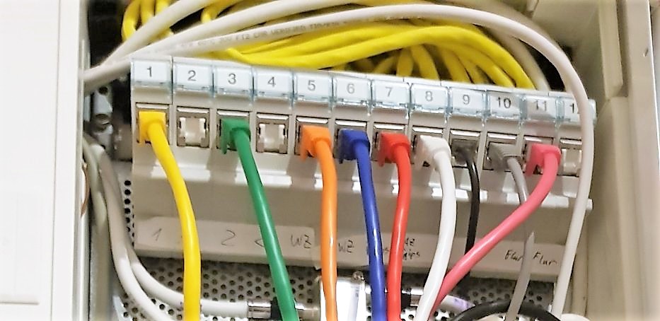

    Vielleicht setzen Sie ja sowas in die UV? :
    .jpg
    Dann finde ich die Preise für eine Projektänderung gar nicht so abwegig.
    Klar, dass man bei nachträglichen Änderungen nicht so zimperlich ist und Risikopreise anbietet.
    Was soll der BH denn machen? Beauftragen oder seinlassen...

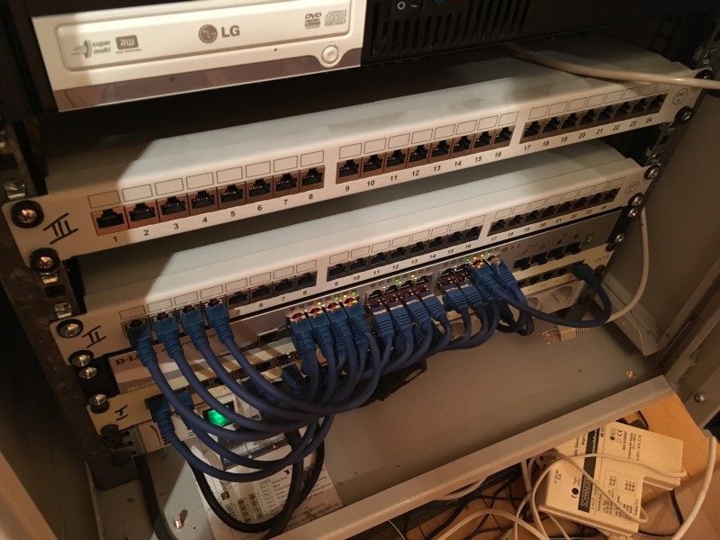

    @Fred Astair:
    Was willste denn mit dem Kabelverhau?
    Das hat so auszusehen:
    Genau das ist ja das Problem, was soll der Bauherr jetzt machen? Er kann eigentlich gar nichts mehr machen. :(
    Oder kann man den Handwerkern, wenn der Rohbau fertig ist, sagen:
    Ich ziehe dann mal am Wochenende selber die Kabel ein, verspachtele die Kanäle, ihr kommt dann erst am Mittwoch wieder und tut so, als würdet ihr die Kabel nicht sehen? Geht ja wohl auch nicht?
  13. #13 Fred Astair, 11.12.2018
    12.720
    6.580
    Wie etwas auszusehen hat, entscheidet wer?
    An dem "Kabelverhau" hängen eine FritzBox, ein Switch und hintendran 6 Doppeldosen mit Endgeräten, 1 ISDN-Telefon und ein Fax-Gerät.
    Ich betreibe damit ein Planungsbüro und bin netzewerkmäßig noch nicht an Grenzen gestoßen.
  14. #14 plattypus, 11.12.2018
    plattypus
    plattypus
    26.12.2015
    442
    92
    Berufsschul-Pauker
    HF
    Als ob ein Planungsbüro auch nur annähernd die gleichen Anforderungen an ein Netzwerk stellt wie mehrere 4K Video-Streams, die die Kinder des Bauherren gleichzeitig vom NAS über das Netzwerk jagen und das bitte ohne Ruckler. :mega_lol:
    Aber klar, wie sowas in schön geht, liegt im Auge des Betrachters. Ich bleibe trotzdem dabei: 19" Technik in einem Wandschrank, Tür zu und fertig und nicht so ein Kabelverhau in irgendeiner Unterverteilung.
  15. #15 Fred Astair, 11.12.2018
    12.720
    6.580
    Das kannst Du doch gern. Dabeibleiben, wobei auch immer.
    Du kannst aber nur festlegen, was Du präferierst und nicht was die Masse zu tun oder zu lassen hat.
    "Tür zu und fertig" geht übrigens mit der UV ganz hervorragend und verbraucht als Platz nur ein zusätzliches Feld in der Wandnische.

  17. reschu
    reschu
    26.02.2017
    157
    57
    IT
    Westerwald
    Ich bin selbst auch ein Fan der 19 Zoll Netzwerkschränke mit Patch Panel. Für unser EFH haben wir das auch genau so realisiert. Unser Bauleiter und der Elektriker meinten auch, dass es "hin und wieder" so wie bei uns gemacht wird, die meisten Bauherren aber "kleinere" Lösungen wie den Kabelverhau von @Fred Astair bevorzugen (aus Kosten- und Platzgründen). Ich finde das nachvollziehbar und verständlich.
    Ein Bauherr legt Eichenparkett, der andere Laminat.
    Ein Bauherr hat Erdwärmepumpe, der andere Luftwärmepumpe.
    Ein Bauherr hat gemauerte Doppelgarage, der andere eine einzelne Fertiggarage.
    Ein Bauherr hat 150 Steckdosen, der andere nur die Hälfte davon.
    Ein Bauherr hat KNX, der andere konventionell.
    Jeder, wie er mag, und was der Geldbeutel hergibt.

  19. #19 plattypus, 11.12.2018
    plattypus
    plattypus
    26.12.2015
    442
    92
    Berufsschul-Pauker
    HF
    Ich denke halt an den "Women acceptance factor", oder kurz: Man muß die Tür des Schranks zubekommen. ;)
    Und ja, für die Datenmenge eines Planungsbüros reicht der VW Up, für mehrere 4K Videostreamns mit grob 40MBit/s je Stream, muß schon der Passat her.
