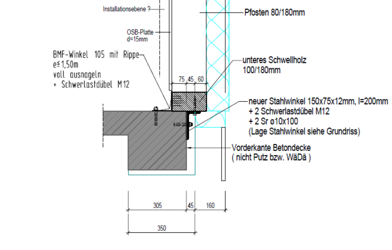

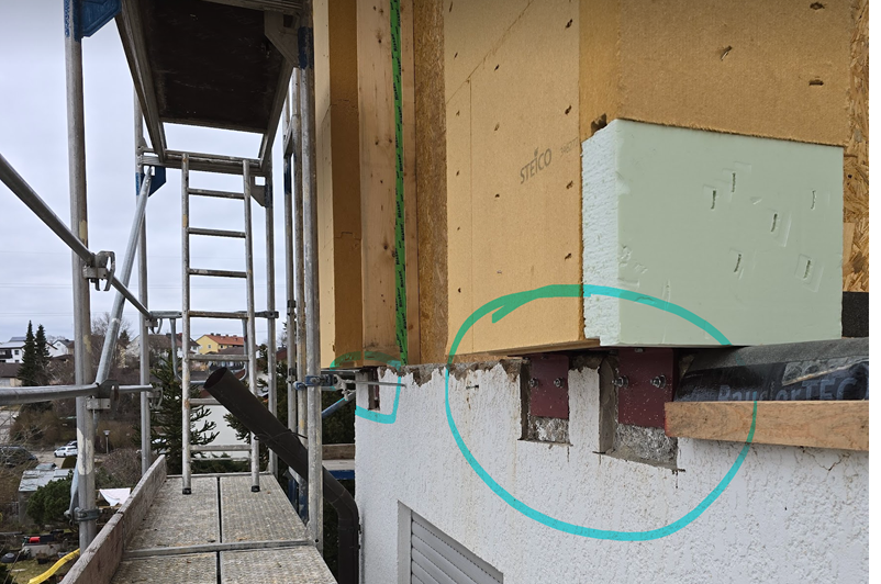

    Hallo Zusammen,
    aktuell gibt es diverse Streitpunkte mit einem Generalunternehmer der bei uns das Dachaufgeständert hat und vorher Stahlwinkel nicht aufgeführt/eingepreist hat und jetzt nach 6Monaten eine stolze Summe pro Stück aufführt.
    Vielleicht hat jemand etwas ähnliches, denke viele aufgeständerte Häuser müssen dies Stahlwinkel verbauen.
    Kann jemand grob mal einen Preis für so einen Winkel nennen? (Stahl 150x75x12mm) Bild_2024-04-28_164946571.png
    Vielen Dank vorab für eure Rückmeldung
    Grüße
    J.

    Das ist ein hundsgewöhnlicher Stahlwinkel, vom 6m-Stab abgelängt, und in diesem Fall wohl noch mit Korrosionsschutz grundiert. Das ist vom Material her nicht wesentlich teurer.
    Außer der Statiker hätte eine besondere Stahlgüte gefordert. Davon steht aber zumindest oben in deinem Planauszug nichts.

    Ich bezweifle, das es "handelsübliche" Winkel sind, eher in irgendeinem Metallbaubetrieb gefertigt.
    Frag doch mal bei einer ortsansässigen Schlosserei an, falls es dort eine Rückmeldung wegen der 12 mm Stärke gibt, frag nach der nächst dickeren Variante. Diesen Preis würde ich als Richtwert nehmen. Anarbeitung/ Löcher bohren und Lackieren will natürlich auch bezahlt werden. Trotzdem sind 550 Euro völlig übertrieben. Ober die Firma bei eurem Vertrag einfach vergessene Posten nachfordern kann, weiss ich nicht..
    Ansonsten würde ich auch mal mit dem Messchieber die tatsächliche Starke ermitteln. Nicht das hier auch getrickst wurde, weil 12 mm nicht zu bekommen waren.
    Der Statiker sollte Dir Auskunft geben ob er weitere Anforderungen an die Winkel hatte als in der Zeichnung stehen (dann müsste das da eigentlich stehen) oder ob er von WaldUndWiesenStahl ausgegangen ist. Wenn Du ihn am Hörer hast, frag auch mal ob 11 mm auch ok wären ... siehe meine Vermutung oben.
