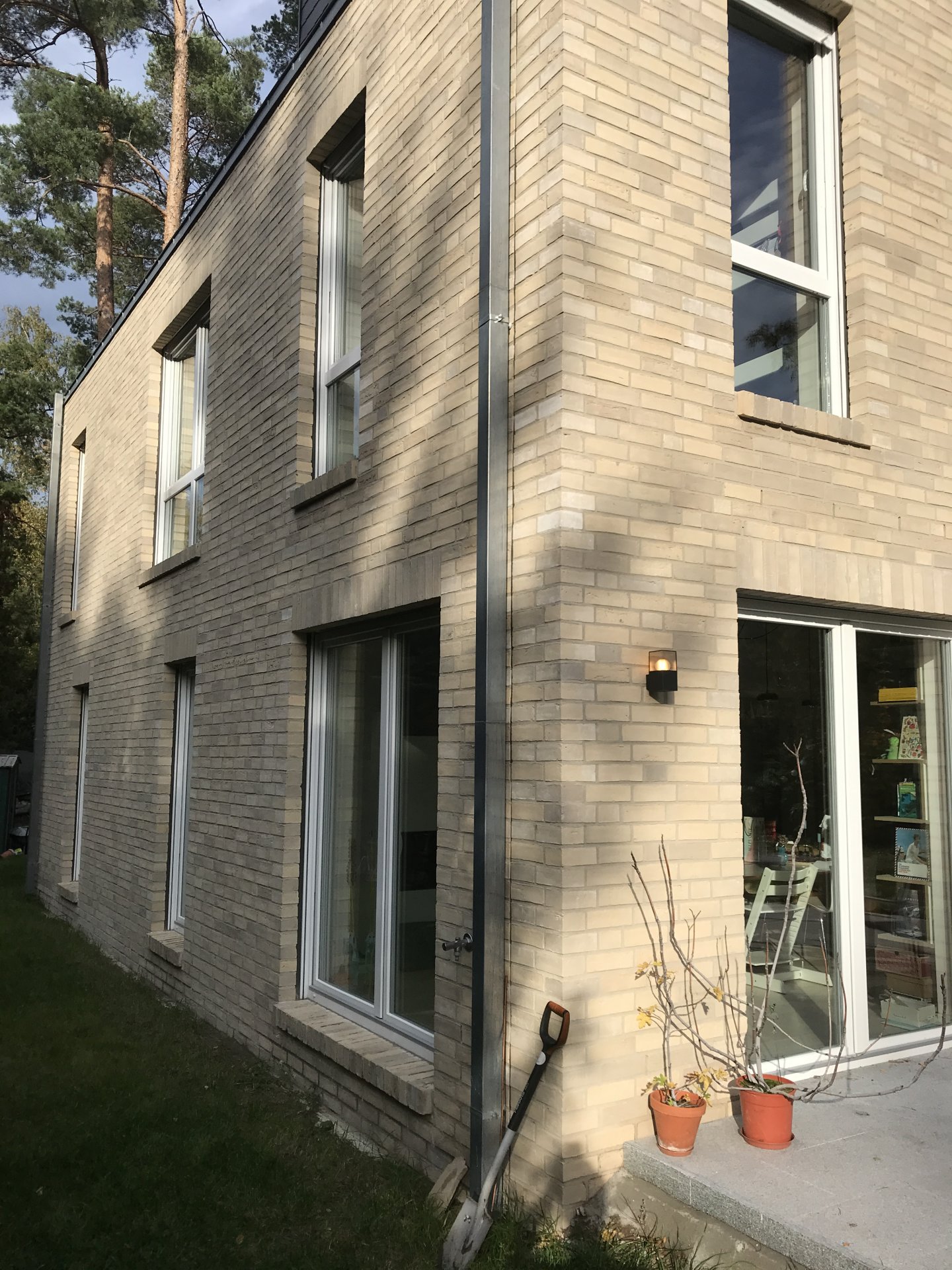

    Hier mal das GU-Haus, was ich geplant habe und wo ich und der Bauherr den GU richtig genervt haben.

    Sagte ich bereits .es fehlt " was "

    Bäh, Rollschicht - ist ja Geschmackssache, aber wird in den wenigsten Fällen richtig ausgeführt und macht schnell Ärger.
    Daher: Auf Jodler hören (ist eh nur ein kleines Detail).
    Fliesen und Parkett dreimal so teuer? Du meinst bzgl. dem GU-Preis, den er weitergibt? Sonst wäre es ziemlich abgehoben...
    Echtes Parkett schwimmend geht gar nicht...

    Was macht denn dort Ärger? Angst, dass da jetzt ein Stein rausfällt hab ich jedenfalls nicht. Oder meinst Du die Fensterbank?

    Natürlich mein ich die Fensterbank - was denn sonst ;)?
    Feuchtigkeit und damit Ausblühungen - auf Dauer siehste das selbst bei gut gemachten Rollschichten.
    Und dann ist da noch die Optik :(

    Achso, das finde ich persönlich überhaupt nicht schlimm. Bisschen Patina gefällt mir sogar eigentlich ganz gut.

    Sind wir dann immer noch bei den 400-450k€ für 300 + 400?
    Welcher Preis wäre hierfür angemessen?
    @All: Andere Einschätzungen sind natürlich auch willkommen!
  8. #48 Fabian Weber, 05.01.2020
    16.569
    6.611
    350.000€ +-
