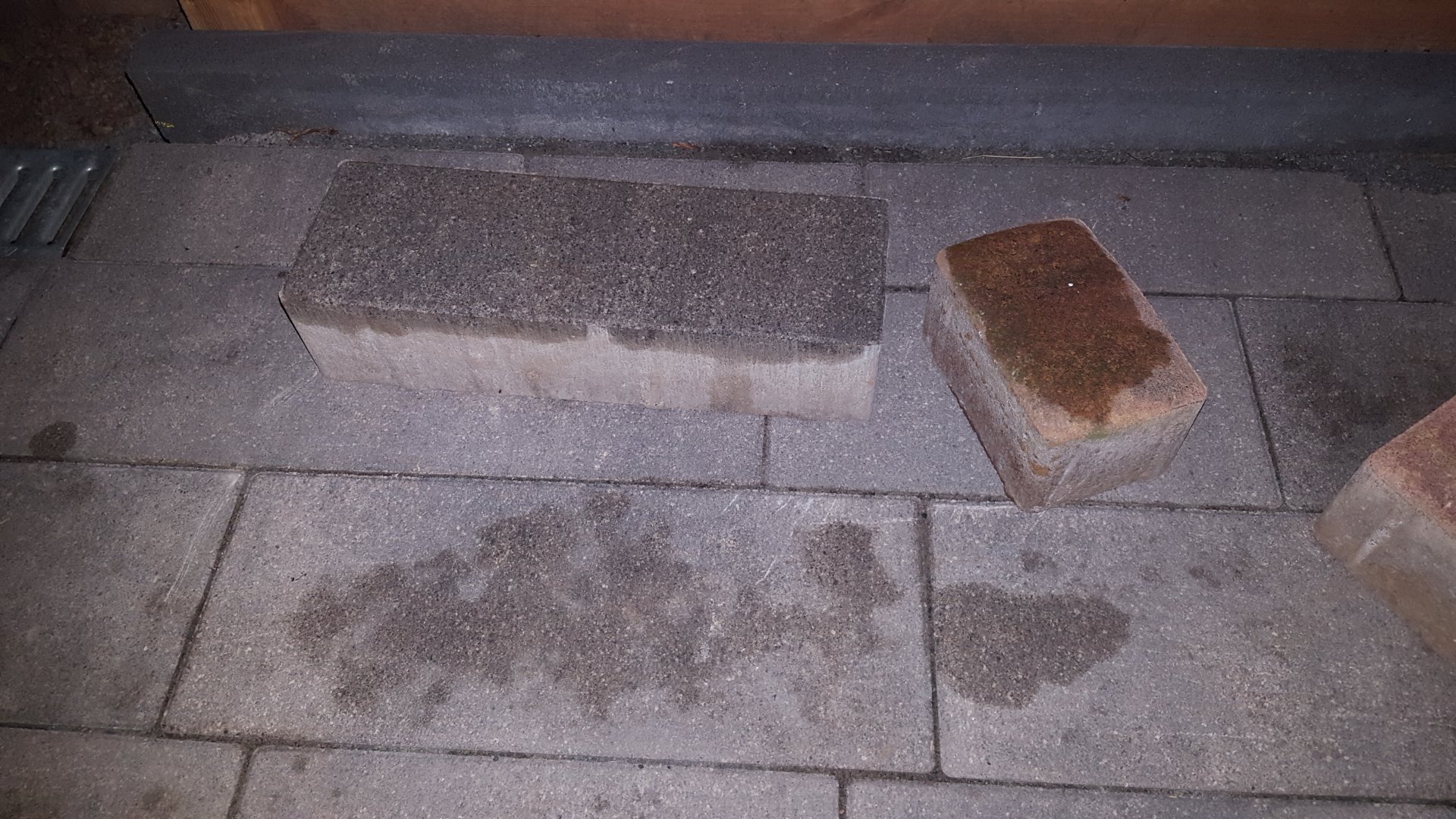

    Hallo zusammen, ich brauche mal Eure Hilfe,
    da die bekannte Suchmaschine mir nicht weiterhelfen konnte.

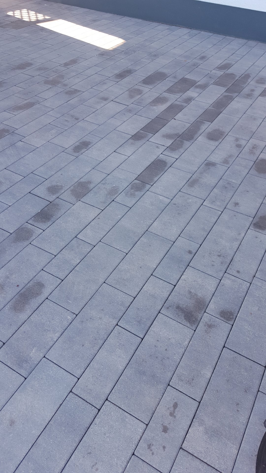

    Ich habe mir von der Firma Redsun das Pflaster premiton linea xl von einer Firma ums Haus und Eingang zur Garage pflastern lassen . Soweit ich das beurteilen kann hat die Firma Frostschutz eingebaut und mit feinem Split abgezogen. Das Pflaster sieht auch wirklich gut aus, ausser es hat geregnet bzw. wenn es trocknet. Ich kenne das von meinem alten Pflaster das es relativ schnell wieder trocken ist. Bei dem neuen Pflaster ist es so, das es nach 3 Tagen immer noch fleckig aussieht.
    (Siehe Bild) .

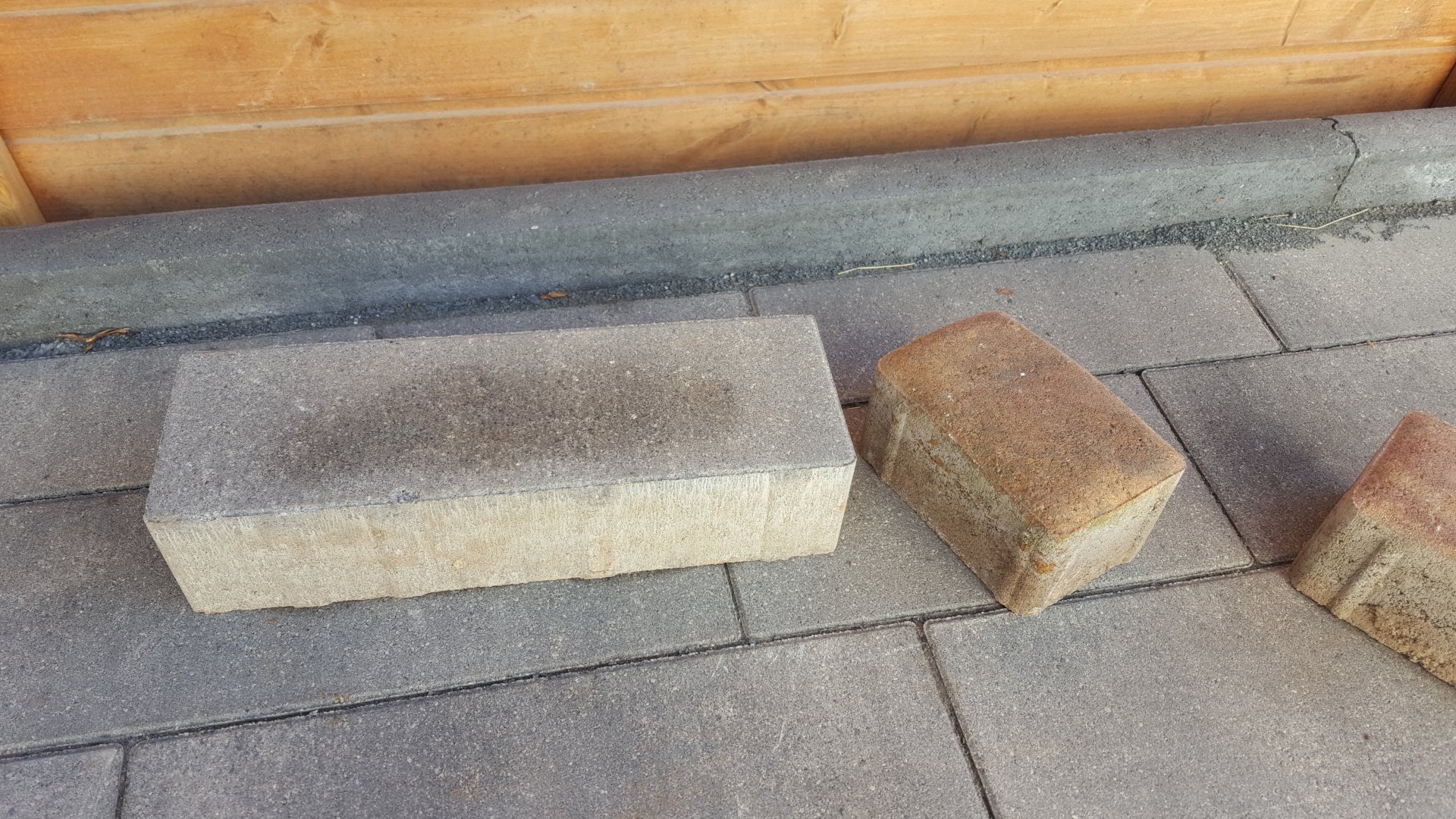

    Das besondere an dem Stein soll seine Hydrophobierung sein, er soll halt weniger Wasser als ein herkömmlicher Stein aufnehmen. Für mich sieht es aber so aus das er deutlich mehr Wasser aufnimmt als mein alter Stein. Ich habe den Rest gemacht und habe einen feuchten Lappen auf das neue und alte Pflaster gelegt . Der neue Stein hat sich sprichwörtlich vollgesaugt und der alte war halt nur nass. Beides ist Betonpflaster.
    Meine Frage an Euch Experten ist, ist das normal oder nicht !

    Tja dann kannst Du nur mal einen Herstellervertreter rauskommen lassen oder Dich einfach daran gewöhnen, dass es nun halt langsamer trocknet.

    Da ist noch sehr viel Feuchte von unten vorhanden.
    Ich denke, Du hast da falsche Vorstellungen.

    Aber wo soll die Feuchtigkeit herkommen? Es war ja schon alles trocken!? Oder meinst du das der Unterbau schlecht ist!?

    Was hast Du denn für einen Unterbau?
    Und womit wurden die Fugen gemacht?

    Frostschicht aus groben Schotter und dann mit feinem Split abgezogen! Die Fugen sind auch mit feinem Splitsand eingefugt

    Splitsand?
    Und was ist "feiner Split"? Welche Dicken haben die Schichten?
    Hast Du mal konkrete Bezeichnungen mit der Körnung?
    Davon ab: Was meinste, was an Feuchtigkeit beim schlemmen da rein kommt?
