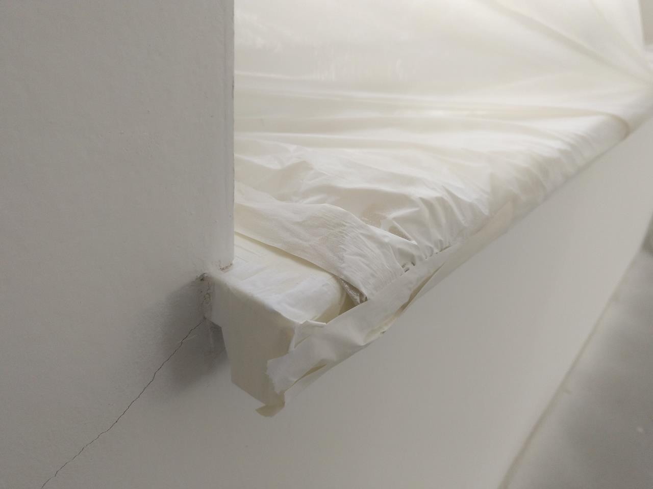

    In einem anderen Forum bin ich auf folgendes Bild gestoßen.
    Ursache für den Riss war in dem Fall nicht der Heizkörper aber es hat mich auf folgenden Gedanken gebracht:
    Im Trockenbau Bereich werden fast alle Pressspan Fensterbänke mit Trennband so eingespachtelt. Fuge mit Acryl ist heute ja nicht mehr Stand der Technik obwohl das eher eine Dehnungsfuge entsprechen würde.
    Kommt es bei Erwärmung durch den Heizkörper nicht automatisch immer zu einer Rissbildung in diesen Bereichen schließlich haben die Pressspan Fensterbänke doch deutliches Potential für überdurchschnittlich hohe Dehnung ?

    Nein.
    Die Wärmebeaufschlagung auf die Fensterbank ist so gering, dass mit einer Längenänderung durch Wärme nicht zu rechnen ist. Da ist die Temperatur durch Sonneneinstrahlung wesentlich größer und auch da kommt es nicht zu Fugenrissen.
