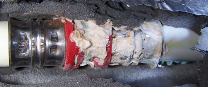

    im Jahr 2017 wurden in unseres Mehrfamilienhauses zwei Badezimmer und zwei Gästetoiletten komplett saniert. Bei den Arbeiten wurde auch im Dachgeschoss ein Strangregulierventil in der Zirkulationsleitung eingebaut.

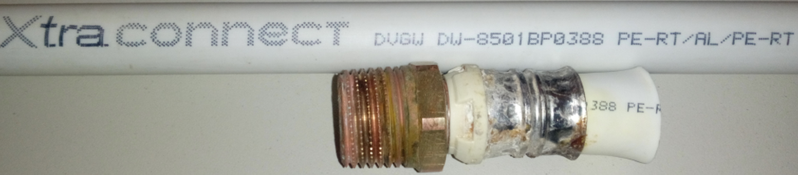

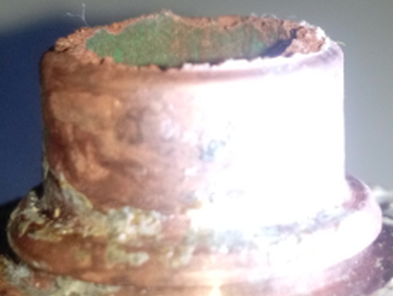

    Im Januar 2023 verursachte dieser
    XtraConnect Uebergang 16mm x 3/4" AG
    einen schleichenden Wasseraustritt am Strangregulierventil.

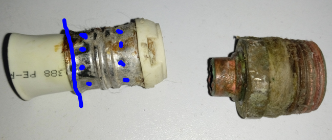

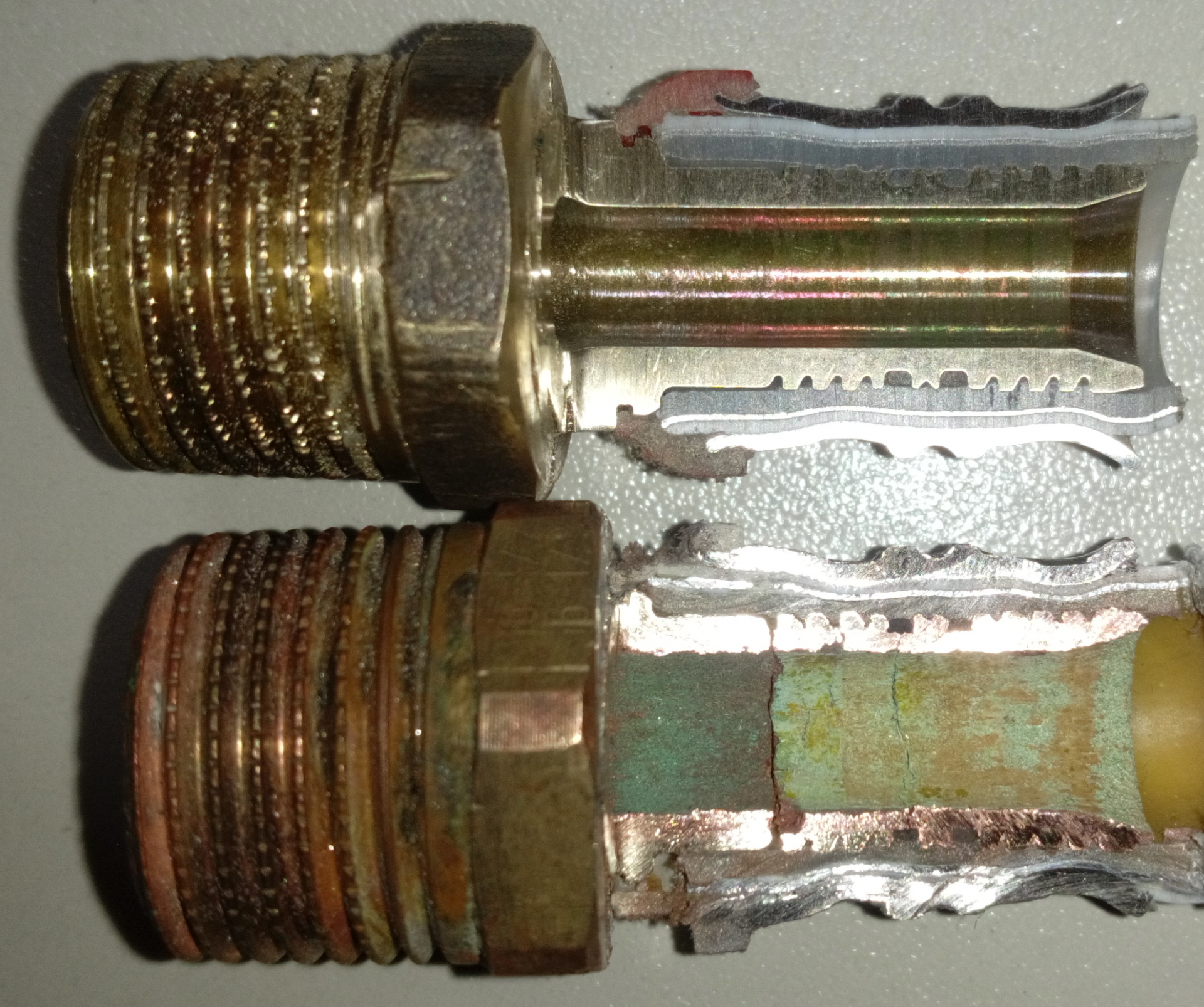

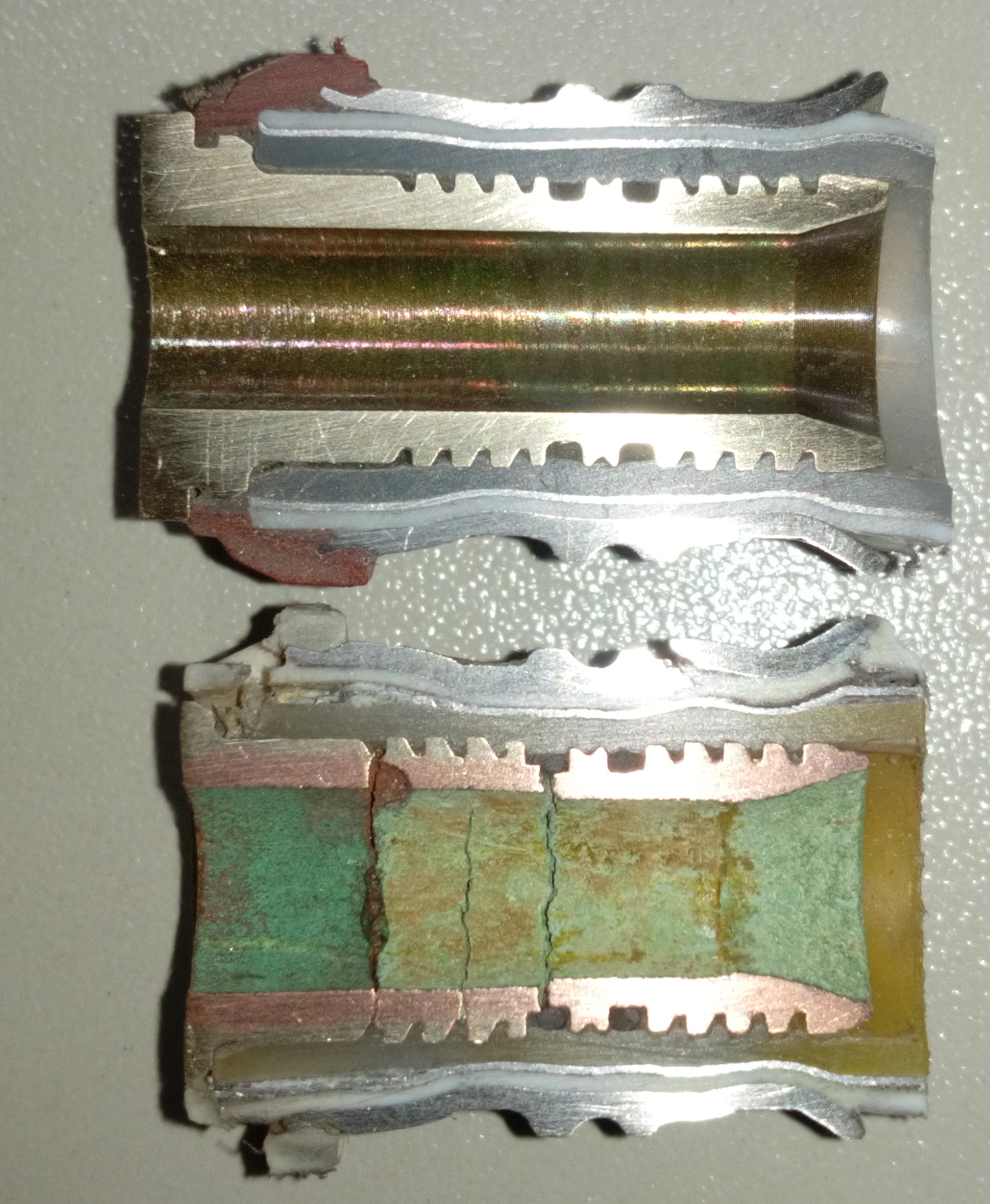

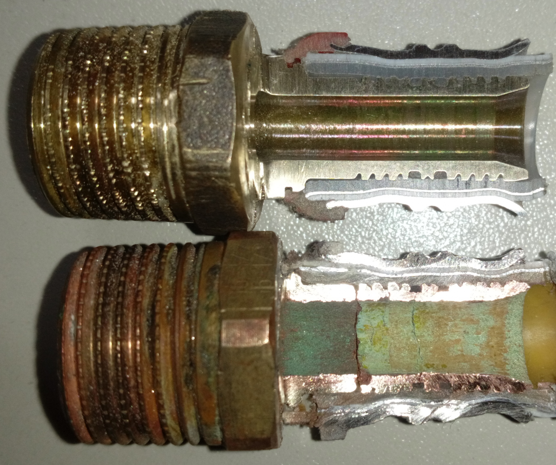

    Beim Entfernen der Isolierung ist der Übergang komplett gebrochen. Die zweite Verpressung am Strangregulierventil unten ist gebrochen als die erste Verbindung instandgesetzt wurde. Die auf dem Foto zu erkennende Aufweitung des 16 mm Verbundrohres wurde durch das Auftrennen der Leitung mit einer Schere verursacht.
    Der rechte Rotguss-Übergang war im linken Pressfitting drin und ist abgebochen. Jetzt steckt noch der Rest vom Rotgussrohr bis zum blauen Strich im Pressfitting.

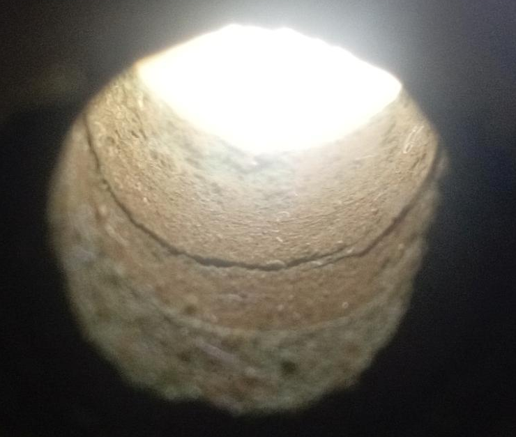

    Hier ist von innen das Rotgussrohr zu sehen das noch im Pressfitting steckt. Genau im Bereich der linken blauen Punkte ist das Rohr auch hier gebrochen. Die Bruchkante sieht so
    aus.
    Weitere Aufnahmen können in meiner Cloud betrachtet werden.
    So sieht die Presskontur ringsherum aus.
    Und so die Pressung aus der Nähe von innen.
    "Sollbruchstelle"

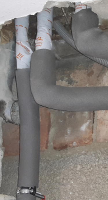

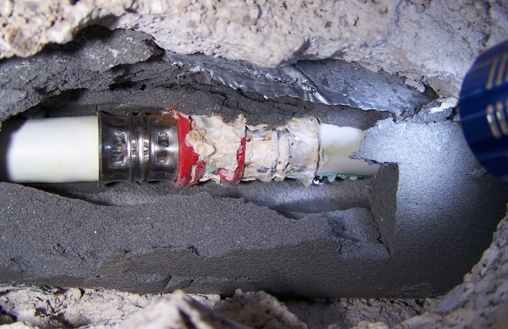

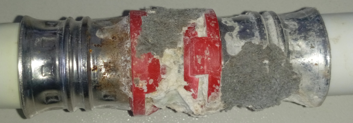

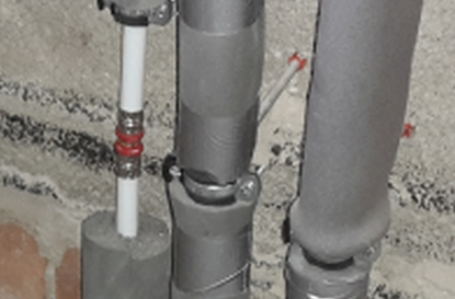

    Jetzt im Mai 2023 mussten wir erneut einen schleichenden Wasseraustritt im Keller unterhalb der Zirkulationsteigleitung feststellen. Am unteren Ende der Zirkulationsteigleitung tropfte im Abstand von ca. 7 sec. Wasser das zw. Rohr und Isolierung austrat. Die im Januar erneuerten Pressfittinge im DG waren dicht, die undichte Stelle konnte nur noch im Bereich der 2017 komplett sanierten Bäder im EG und OG sein.
    Auf den Fotos die ich 2017 während der Sanierung knipste sah ich schnell wo sich eine dieser Pressverbindungen (XtraConnect Kupplung 16mm) befindet, vermutlich die Einzigste auf der Strecke zw. KG und DG, befindet. Direkt am Ende hinter meiner Badewanne in der Wand zw. Bad und Küche. upload_2023-5-25_11-4-36.png
    Diese Zwischenwand besteht aus zwei getrennt gemauerten Wänden. Glücklicherweise befindet sich diese Pressverbindung von der Küche aus gesehen hinter einem 40 cm breiten Unterschrank und war mit Bohrkronen zu erreichen. Uns so
    sieht die Kupplung (rechts ist unten) aus.
    Von diesen Pressverbindungen wurden 2017 lt. Rechnung 141 Stück eingebaut. Da kommt Freude auf.
    In den nächsten Jahren müssen wir höchstwahrscheinlich mit weiteren undichten Stellen und Wasserschäden rechnen.

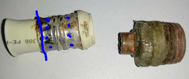

    Im zweiten Bild (gedreht) sieht es so aus als würden die Spuren dieser Dornen auf der einen Seite fehlen?

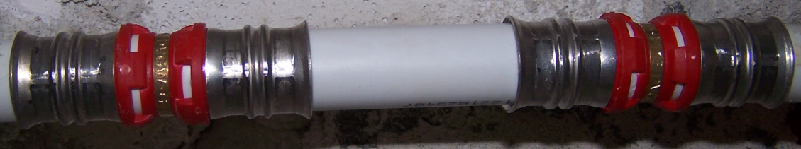

    Die undichte Kupplung wurde inzw. ausgebaut und dafür zwei neue und ein Stück Rohr eingebaut.
    Die neuen Presskonturen sehen ganz anders aus.
    Leider habe ich keine guten Aufnahmen von der verkalkten Presskontur hinbekommen.

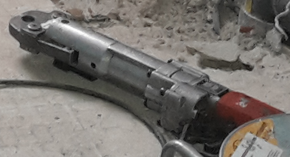

    Unter den vielen Fotos, die ich im Jahr 2017 während der Sanierungsarbeiten gemacht habe befindet sich ein Foto auf dem eine Pressmaschine zu sehen ist.
    Um was für eine Pessmaschine könnte es sich dabei handeln?
  18. #18 Ich Bins, 02.06.2023
    Ich Bins
    Ich Bins
    13.06.2016
    64
    12
    Universaldiletant
    Bietigheim
    Inzw. weiß ich, dass es eine Novopress EFP1 der Kompatibilitätsklasse 2 war. Diese Presse wurde bis 1996 produziert.
    Weiterhin unbekannt sind die eingesetzten Pressbacken.

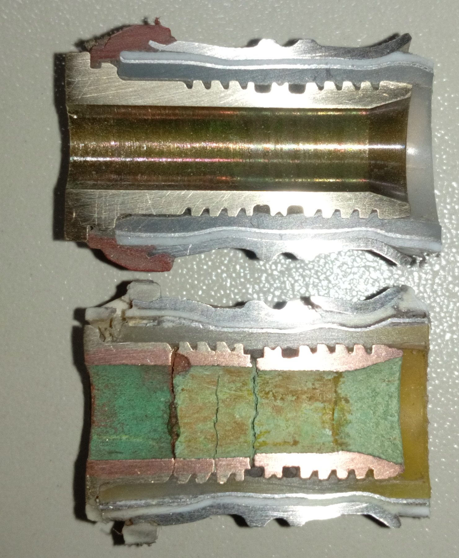

    heute habe ich einen von den beiden gebrochen Pressfittingen aus dem Jahr 2017 der Länge nach aufgetrennt.
    Ebenso einen Pressfitting aus diesem Jahr (2013).
