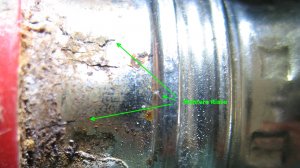

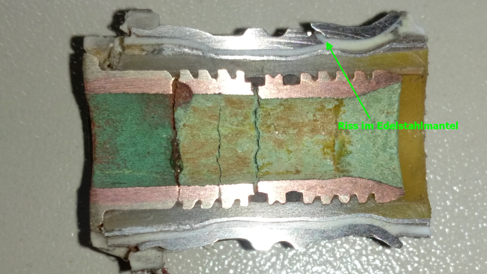

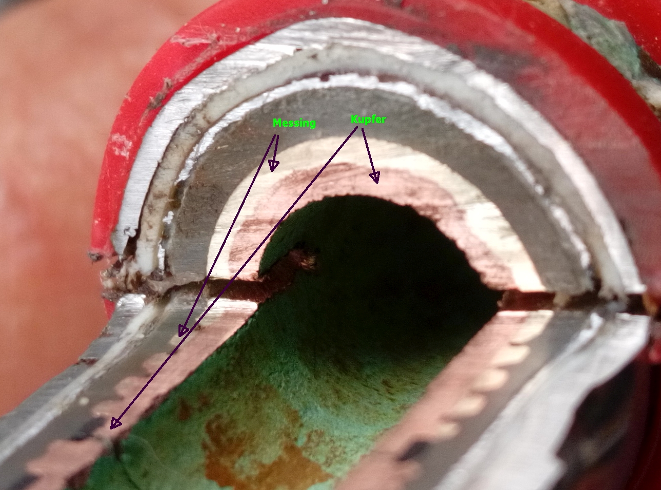

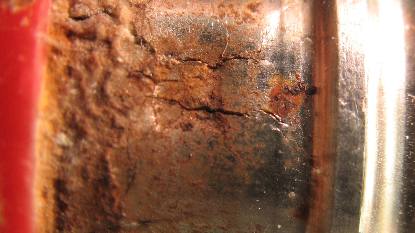

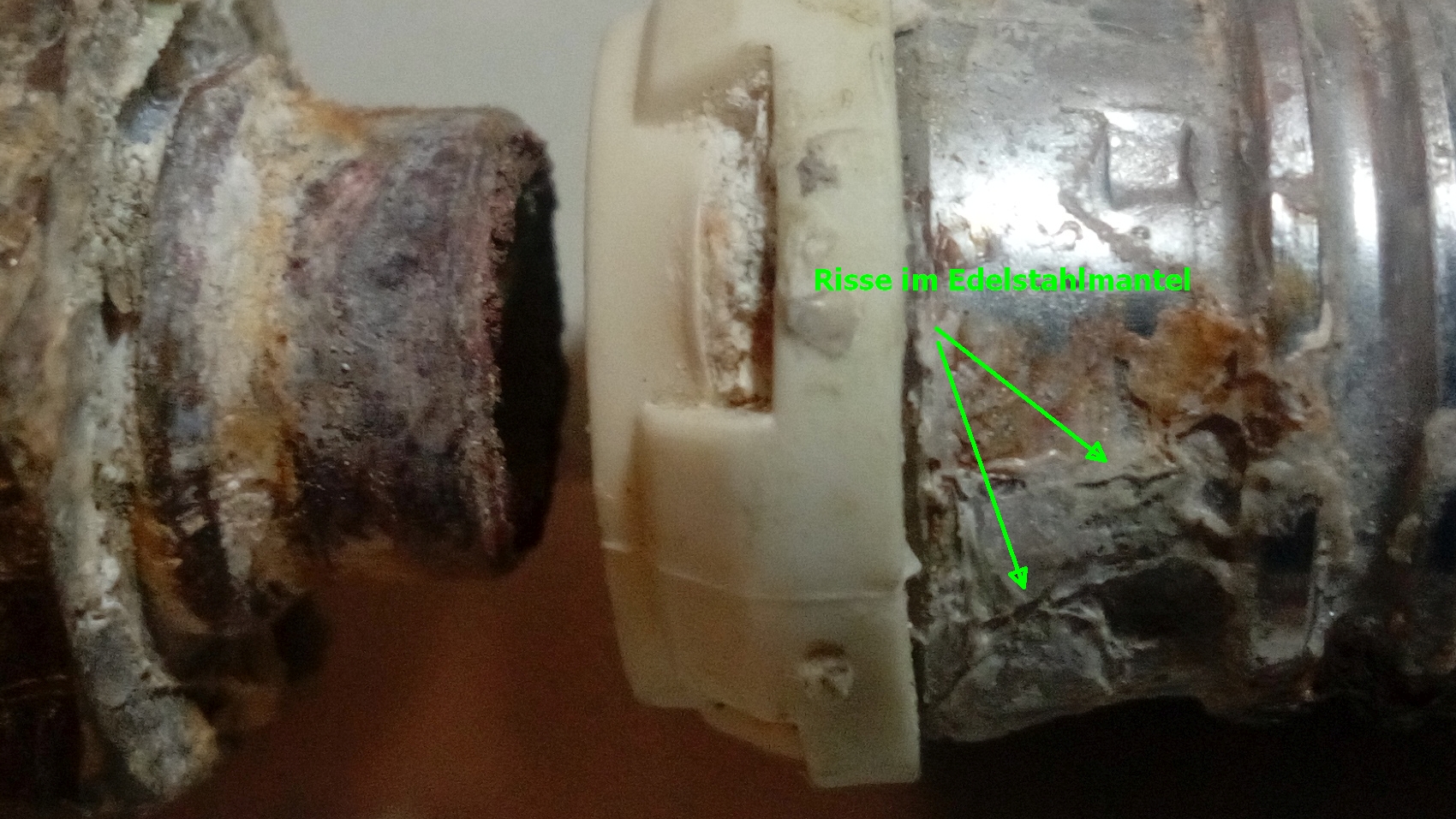

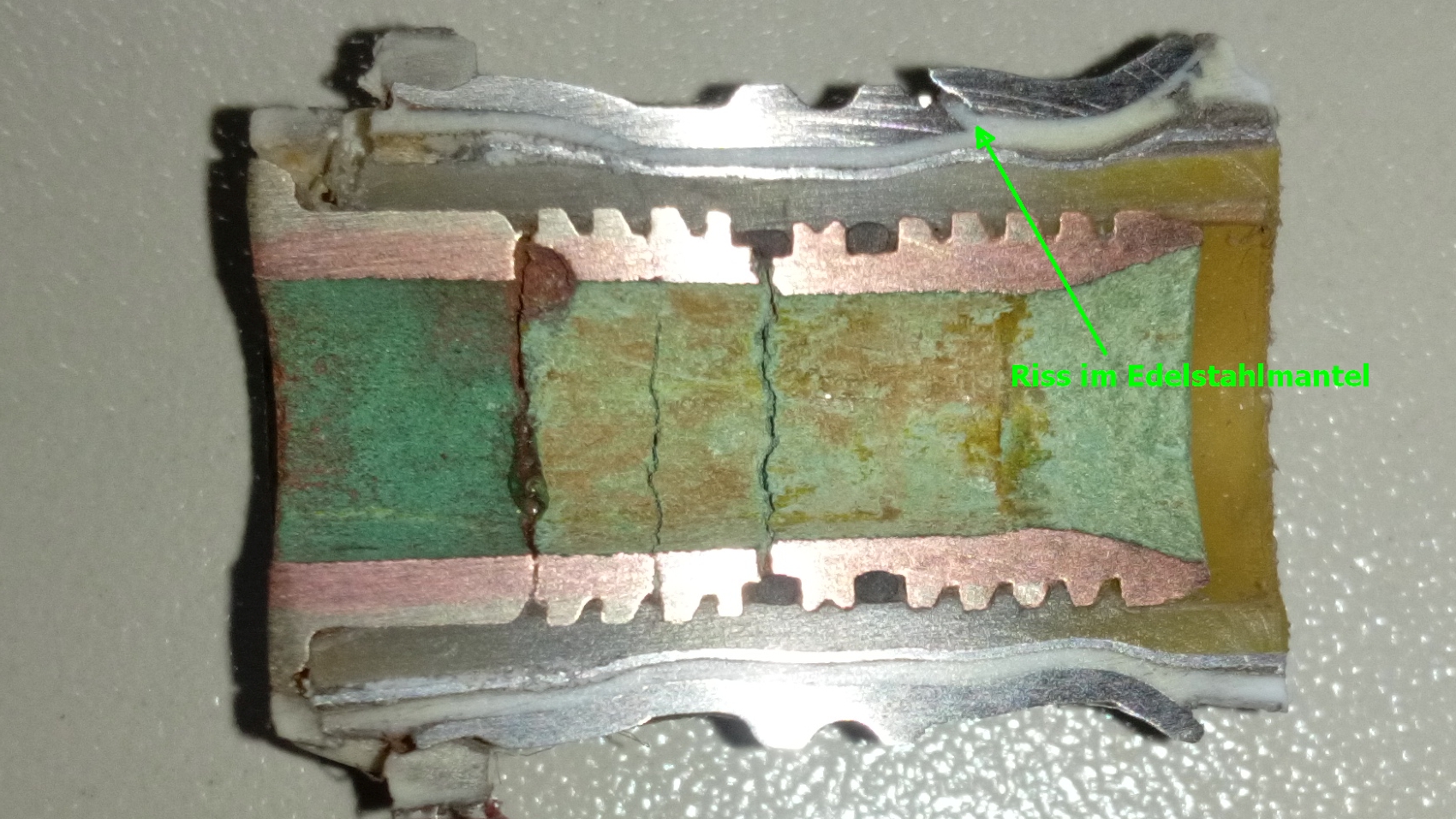

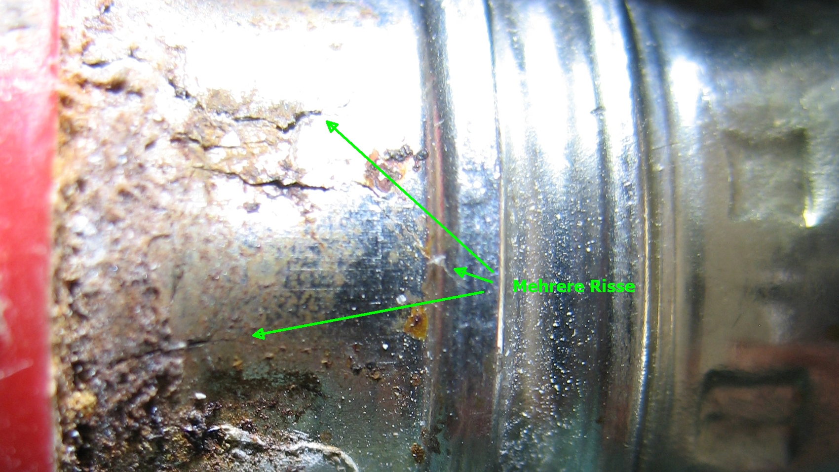

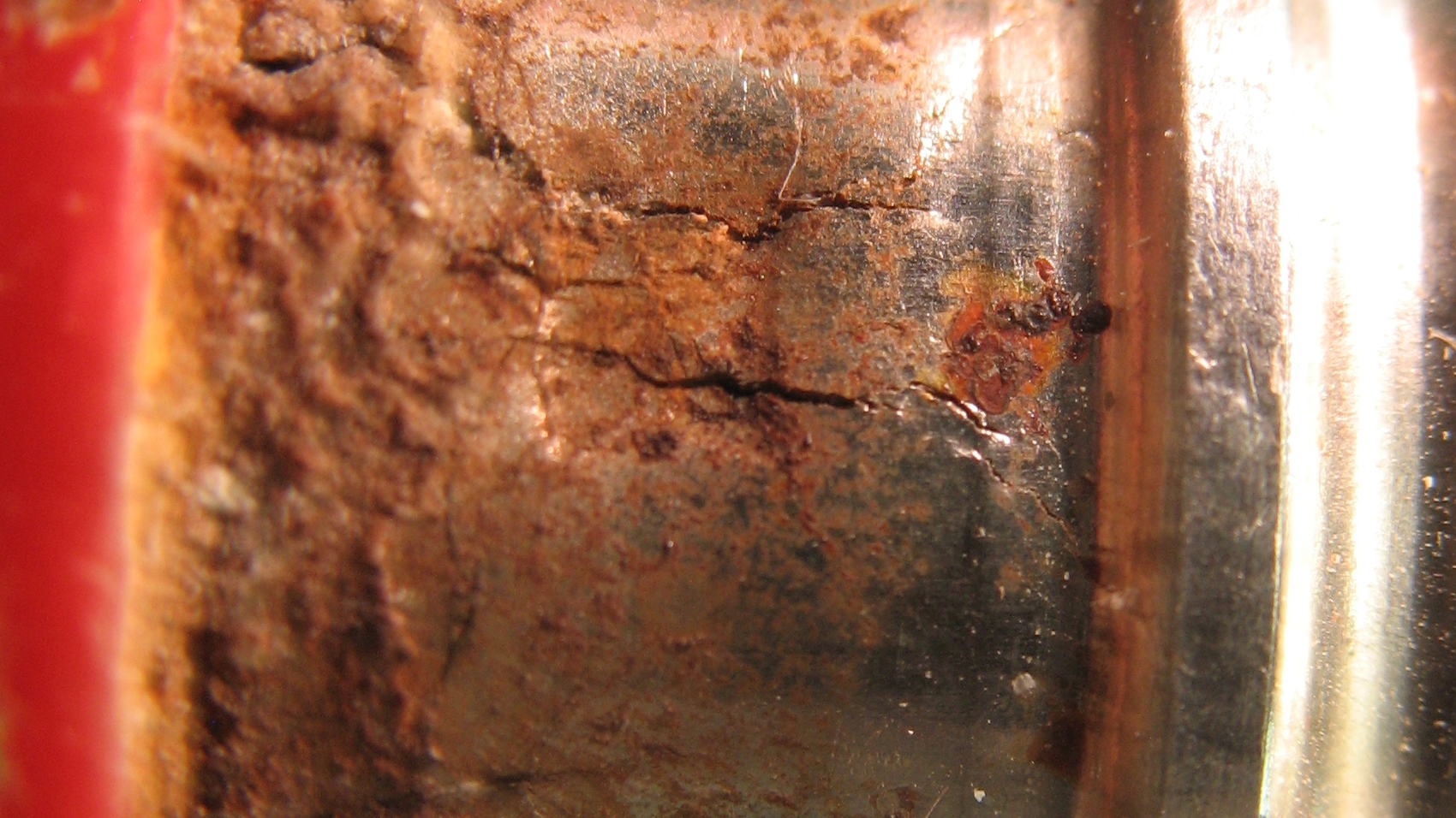

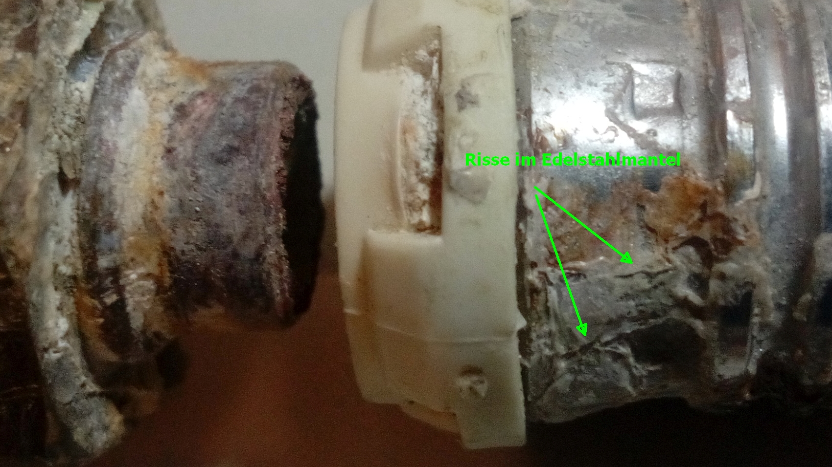

    bei weiteren Untersuchungen entdeckte ich Risse im Edelstahlmantel der Pressfittinge.
    Pressfitting-Kupplung_Bild2.jpg Pressfitting-Kupplung_Bild3.jpg Pressfitting-Übergang_Bild1.jpg Pressfitting-Übergang_Bild2.jpg
    Wie kann denn so etwas entstehen?

    Von der Theorie her nur dadurch, daß die Pressbacke nicht zum Fitting passte....

    Sieht alles ziemlich korrodiert aus.
    Da bekommt man es richtig mit der Angst zu tun wenn man bedenkt, wie viele Fittings man so im Haus hat.
    Ich denke die guten alten Kupferrohre mit gelöteten Fittings waren nicht sooo schlecht. Vor allem was Druckverlust angeht können die auch punkten.

    Es handelt sich um Pressfittinge Dim.16 und gepresst wurde so wie es aussieht mit Presskontur F. Als Laie gehe ich davon aus, dass es keine F Kontur Pressbacken mit kleinerem Durchmesser als 16 mm für Trinkwasser Mehrschicht-Verbundrohre gibt und somit auch nicht verwendet wurden.
    Ich wollte eigentlich wissen ob Pressbacken mit Presskontur F unterschiedlichster Hersteller kompatibel sind und in allen Pressgeräten verwendet werden dürfen.

    der pressmaschinen Hersteller wird dir natürlich sagen dass nur die hauseigenen Backen verwendet werden sollen aber genau dafür gibt es doch die genormten Konturen
    Mir wäre nicht bekannt dass eine Pressbacke eines anderen Herstellers zu so einem Schaden führen kann
    Die sind wie gesagt doch alle gleich und kennen nur auf und zu
    Weiter als „zu“ geht doch gar nicht dann würde die Backe brechen
    nimm doch einfach die Maschine und die Backe in die Hand und betätige die Maschine ein paar mal leer dann siehst du schon was ich meine

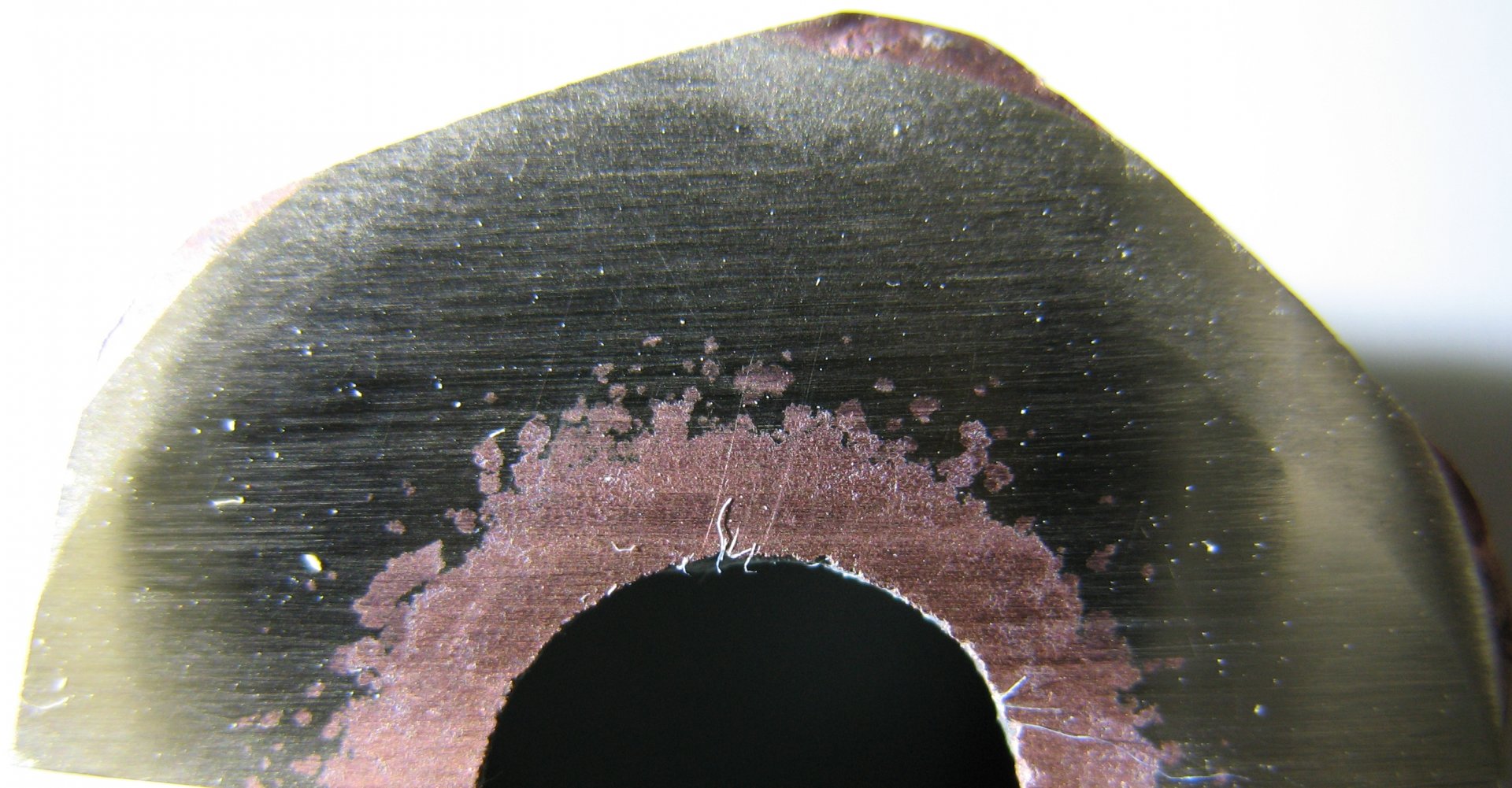

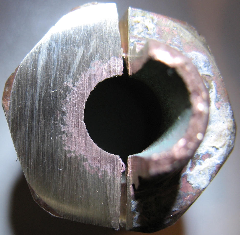

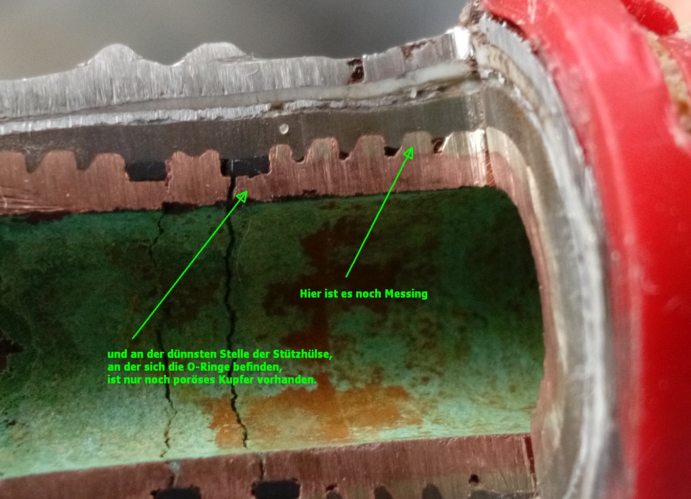

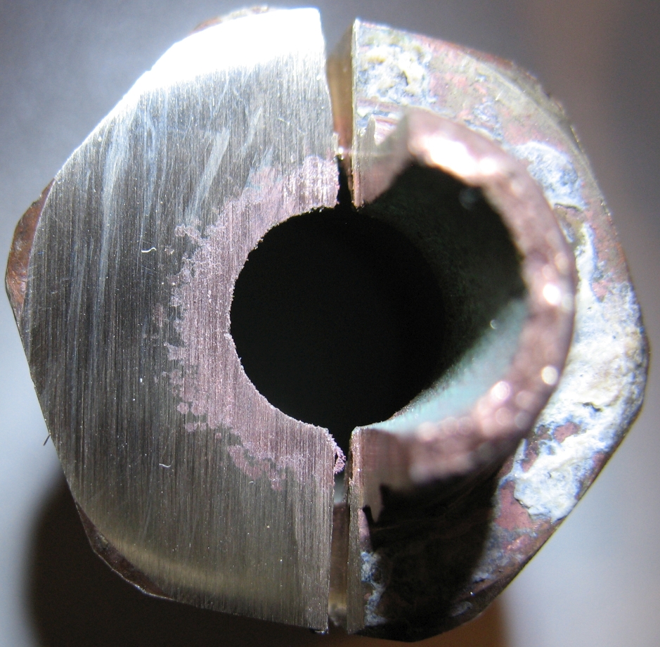

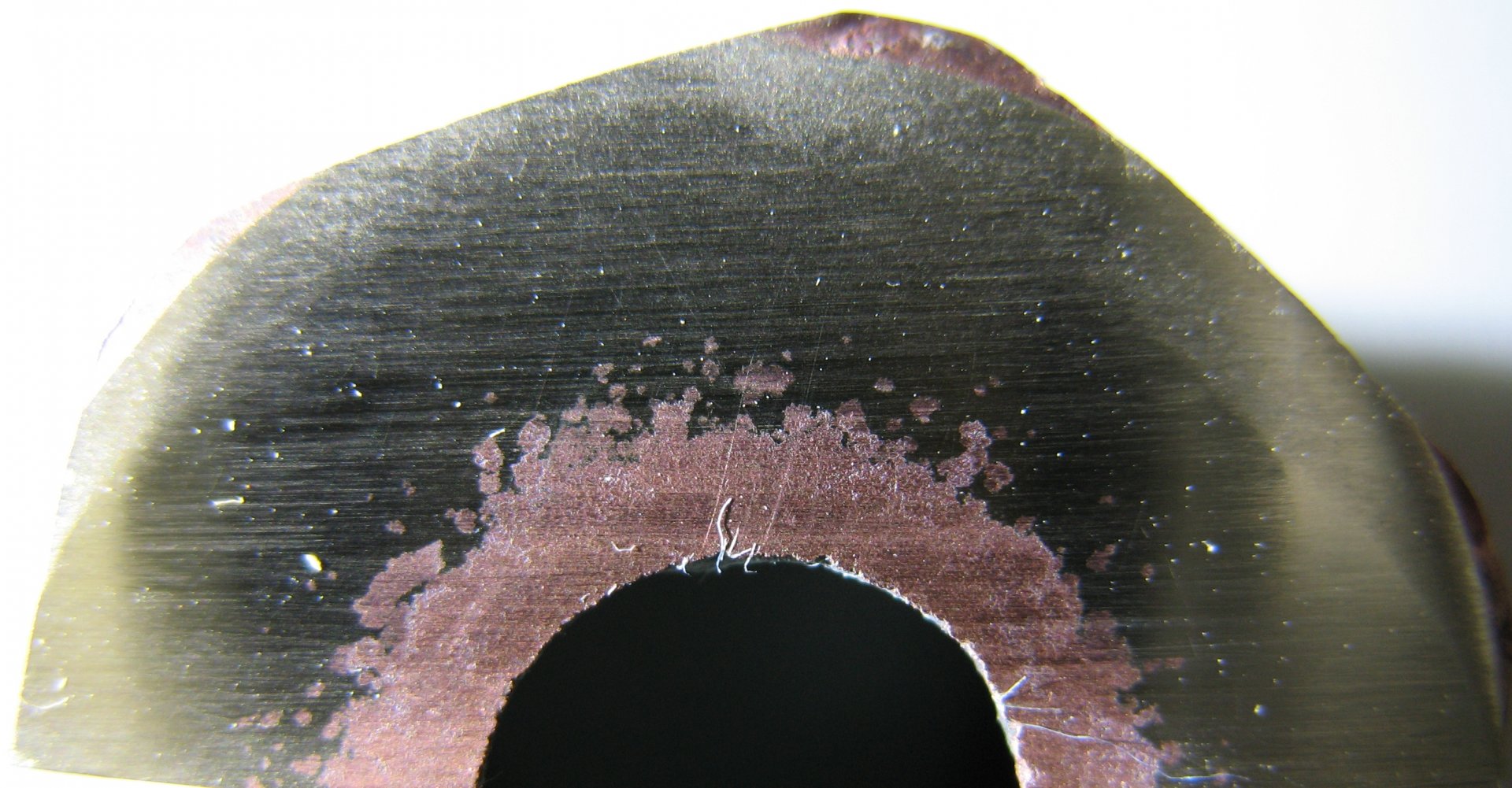

    Fällt Euch auf diesem Foto im Messing des gebrochenen Übergangs-Pressfitting etwas ungewöhnliches auf? Messing.jpg
  19. #39 Ich Bins, 29.07.2023
    Ich Bins
    Ich Bins
    13.06.2016
    72
    12
    Universaldiletant
    Bietigheim

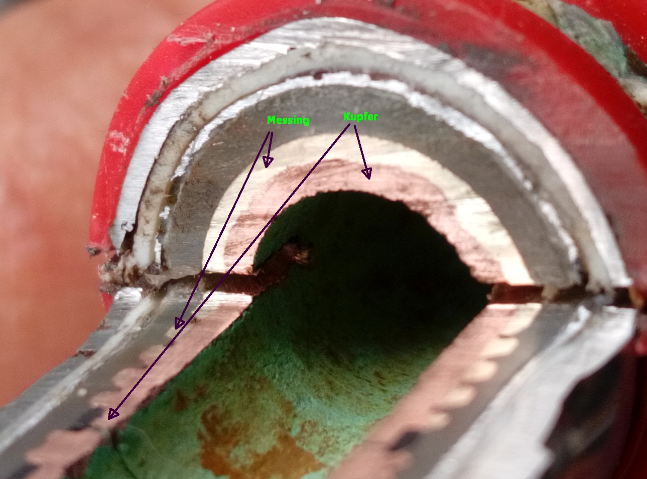

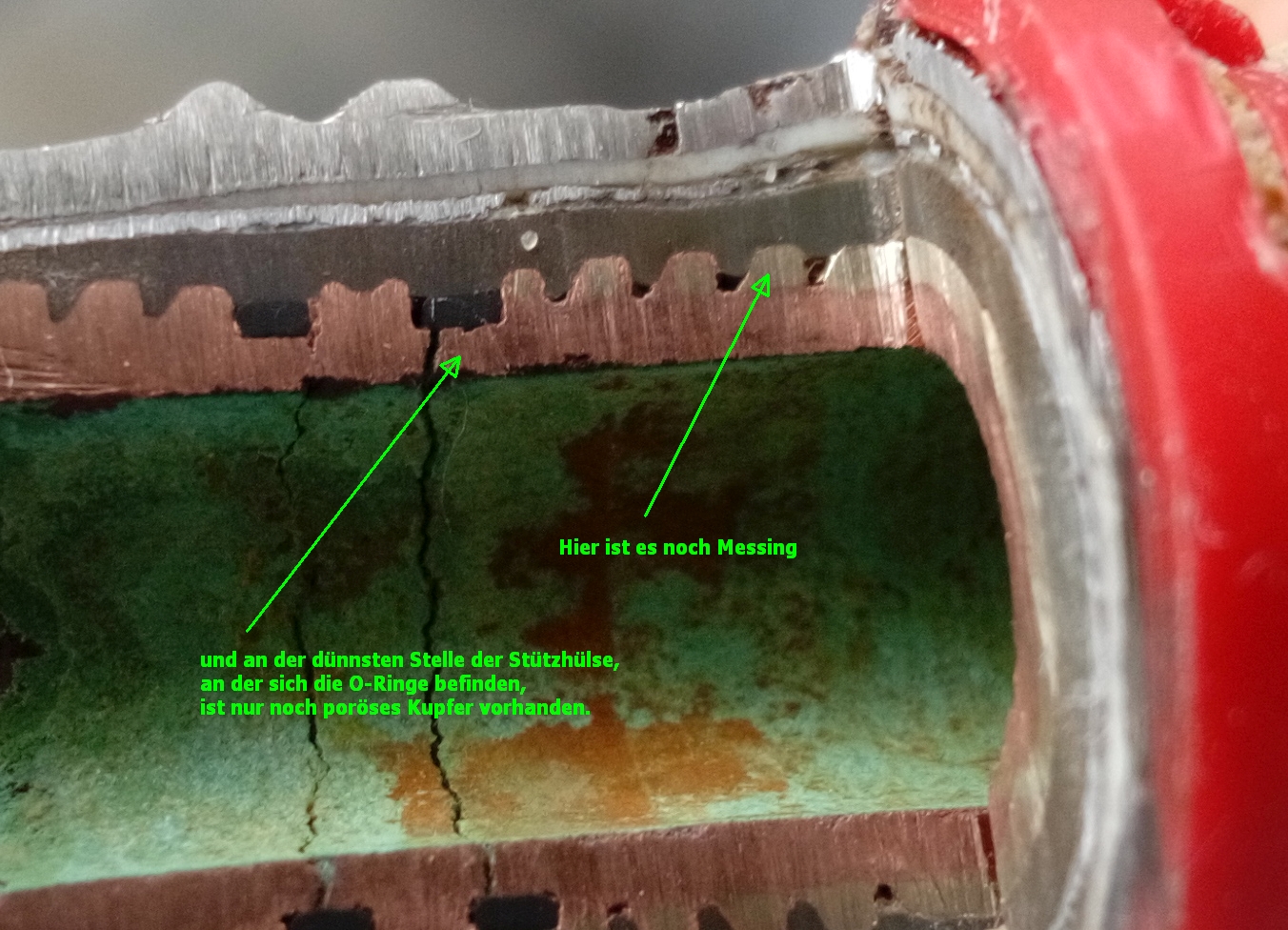

    hier noch mal eine etwas besser Aufnahme.
    Es handelt sich um Entzinkung. Im Inneren des Überganges fehlt, warum auch immer, der komplette Zinkanteil.
    Man weiß noch nicht genau weshalb in manchen Regionen, beim relativ neuen bleifreien Messingwerkstoff, Entzinkung entsteht.
    Es ist vll. ein für den Werkstoff ungünstiges Zusammentreffen der Trinkwasserzusammensetzung und der Betriebsweise (Umwälzgeschwindigkeit etc.).
    Hier noch zwei Aufnahmen der inzw. ebenfalls präparierten Kupplung auf denen man sehr deutlich den Einfluss der Entzinkung auf die Stützhülse des Pressfittings erkennen kann.
    Pressfitting-Kupplung_Entzinkung_Bild1.jpg Pressfitting-Kupplung_Entzinkung_Bild2.jpg
    Viele Grüße
    Ich Bins
    VollNormal und simon84 gefällt das.
