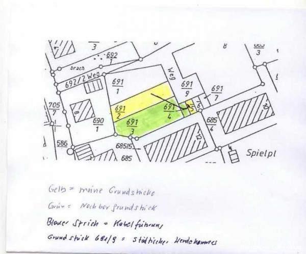

  9. #29 Joki4711, 28.08.2012
    Joki4711
    Joki4711
    16.08.2012
    28
    Rentner
    Wachenheim
    An alle die mir hier mit einem Rat geholfen haben.
    Hier einmal die Flurkarte und ein Foto welches diese Situation erläutert.
    Danke für weitere Hilfe.
    Joki
  10. Julius
    Julius
    25.03.2004
    23.204
    Kabelaffe
    Franken
    Du erwähntest eine weitere fremde Leitung, auf Deinem Grundstück.
    Hat etwa Dein anderer Nachbar (691/1) auch eine solche zu dessen Garage (691/6)?
    Läuft Deine Leitung auf dem Nachbargrundstück tatsächlich so quer oder ist das nur schematisch? Wo läuft sie wirklich?
    Bei welcher Gelegenheit ist der Nachbar darauf überhaupt gestoßen? Hatte er irgendwelche Baumaßnahmen vor?
  11. #31 Joki4711, 29.08.2012
    Joki4711
    Joki4711
    16.08.2012
    28
    Rentner
    Wachenheim
    Hallo Julius
    danke für die schnelle Antwort.
    Der Nachbar bindet seine Garage vom Grundstück 691/3 direkt an, also von 691/3 zur Garage 4
    Die Leistung läuft wirklich so schräg ( unmittelbar vor dem Haus kommt sie aus dem Boden) und es wurde entdeckt, als der Nachbar auf seinem Grundstück eine große Birke entfernen ließ und an dieser Stelle zwei Stellplätze eingerichtet hat. Dabei wurde der Boden leicht abgegraben und da die Leitung nur ca. 30 cm unter dem Erdreich lag entdeckt und beschädt. Diesen Schaden hat der Bauunternehmer wieder in Ordnung gebracht. Aufgefallen ist es erst als wir das elektrische Garagentor nicht mehr öffnen konnten. Trotzdem der Nachbar die Leitung gesehen hat, dessen Beseitigung forderte, hat er die Parkplätze anlegen und pflastern lassen, da er sonst diese Baumaßnahme hätte bis zu einer KLärung einstellen müssen.
    Danke.
    Joki

  16. Julius
    Julius
    25.03.2004
    23.204
    Kabelaffe
    Franken
    Danach hatte ich nicht gefragt, weil das auch allein seine Angelegenheit ist (er berührt damit ja keine fremden Grundstücke).
    Es ging mir um Deinen anderen Nachbarn! Ich hatte auch die korrekten Flurstücknummern angegeben.
    Nochmal:
    Nach Lage der Dinge vermute ich, daß diese Garage zu jenem Grundstück gehört.
    Was sagt der BT, wie die Leitungsführung ursprünglich aussehen sollte und warum die notwendige rechtlicher Absicherung fehlt?
    Das auf einen Fehler des Ausführenden zu schieben, ist sehr billig und ME ne reine Ausrede!
    Denn der Eli oder Tiefbauer hätte ja kein Leitungsrecht eintragen lassen können...
    Dazu paßt das folgende Schweigen.

  20. #40 Joki4711, 30.08.2012
    Joki4711
    Joki4711
    16.08.2012
    28
    Rentner
    Wachenheim
    Antwort:
    Nochmal zur Klarstellung:
    Der Nachbar des Grundstückes 691/3 hat eine eigene Stromversorgung zu dem Garagengrundstück 691/4 (liegt ja auch unmittelbar an seinem Grundstück. Die Garagengrundstücke 691/6 und 691/7 sind ohne Stromanschluß
    Joki
