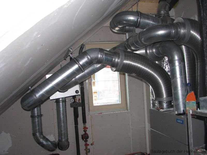

    Ich finde eine KWL cool. [​IMG]
    Wozu braucht man da noch Pro und Contras?
