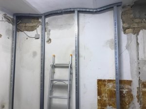

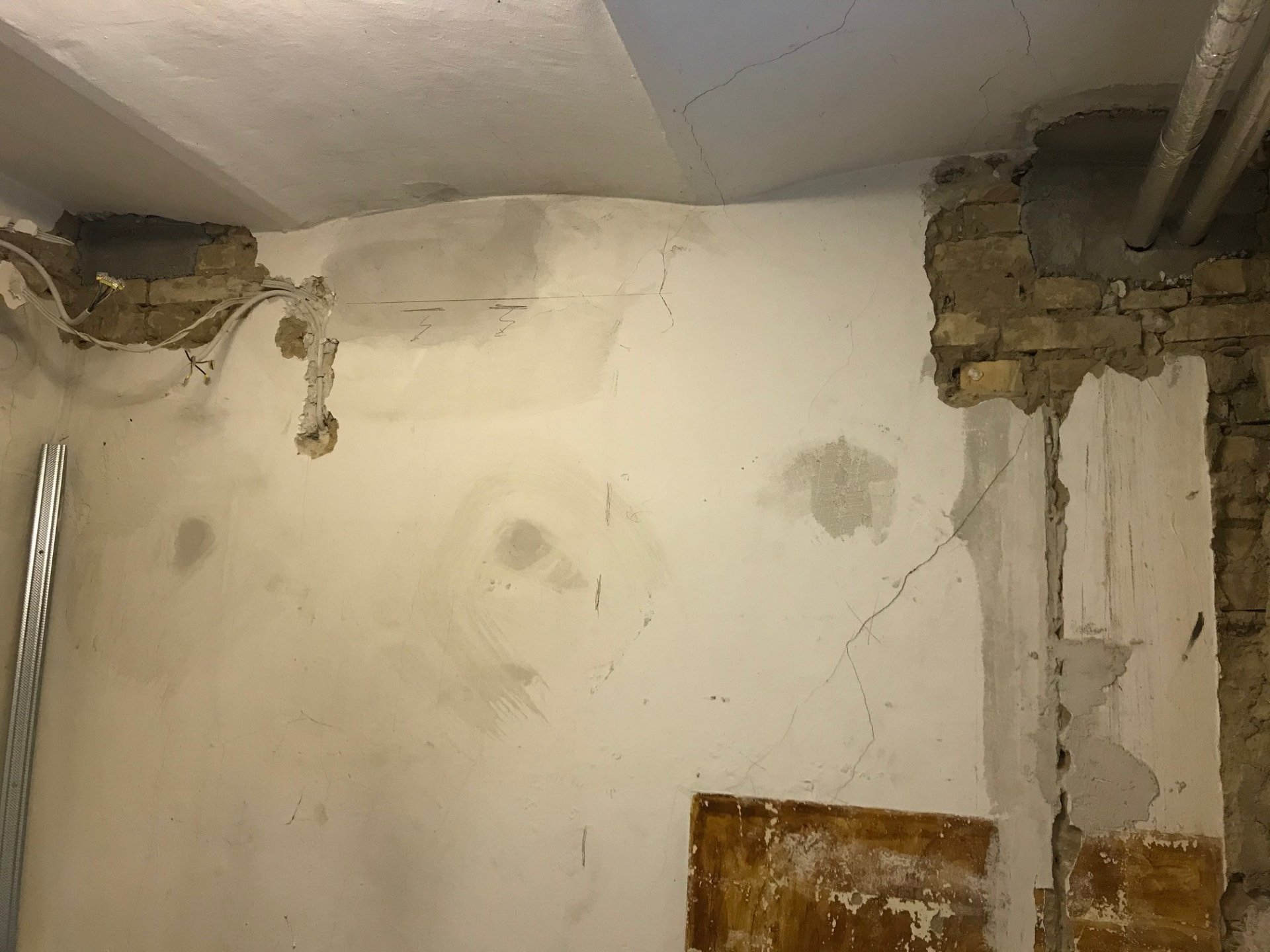

    Hallo Forum, ich bin ganz neu hier und habe schon viele nützliche Tipps erhalten.
    Ich habe (noch) ungenutzten Kellerraum. Dieser ist trocken und beheizt. Diesen möchte ich ausbauen und nutzbar machen. Die Außenwand des Kellers liegt zum Garten hin. Da die Gartenebenen in unserem Stadteil tiefer liegen als die Strassenebene, ist diese Außenwand somit auch eine "normale" Außenwand...Dies aber nur am Rande...
    Ich bin totaler Laie im Bereich Trockenbau und habe alle Arbeiten an meinem Haus (Baujauhr 1929) dem Fachmann überlassen. Da ich Trockenbau aber faszinierend finde, und beim genannten Raum es auch egal ist, ob ich für den Ausbau 2 Tage oder 2 Jahre brauche, möchte ich daran üben, Erfahrungen sammeln, und am Ende ein schönes Ergebnis haben. Irgendwie ist das ganze Thema eine Wissenschaft für sich - unglaublich was man alles wissen und vor allem können muss, wenn man das professionell macht. Insofern ist mir klar, dass ich in Zeit und Qualität niemals in die Nähe von "Professionalität" kommen kann.
    Mein Vorhaben:
    Die im Bild dargestellte Wand (Innenwand) will ich mit einem Ständerwerk versehen, um sie dann mit Gipskarton zu verkleiden. Danach soll im Raum die Decke mit einer freitragenden Decke abgehangen werden (mit Trägern längs zur Wölbung der Decke - und zwar unterhalb der Rohre, da der Raum dann immer noch hoch genug ist.
    Mein Problem zur Wand:
    1) Soweit ich weiß, wird üblicherweise auf dem Boden und an der Decke jeweils ein UW Profil verschraubt, in welche dann die C Profile eingeschoben werden. Da die Decke aber gewölbt ist, weiß ich nicht, wie ich ein UW Profil dort anbringen kann. Kan man diese auch an der Wand anbringen? Was würdet Ihr tun?
    Zur Decke ist zu sagen, dass ich tragenden Wandprofile dann an der vorgebauten Wand befestigen möchte. So habe ich das dem K..f Regelwerk entnommen.
    Vielen Dank schonmal für Eure Tipps! Gruß

    ich würde an der Decke ein vorgestanztes Profil (gibt's im Fachhandel) verwenden
    man könnte aber auch ein "normales UW Profil beidseitig einschneiden, ca. alle 5 cm

    Hallo Alex, danke für Deine Antwort!
    Siehst Du noch eine andere Möglichkeit, mit der ich es grundsätzlich vermeiden kann, in die Decke bohren zu müssen?
  4. Alex88
    6.743
    3.683
    kleben

    Warum willst du überhaupt eine schöne Kappengewölbedecke mit Gipsplatten verkleiden???
    Die meisten Leute wäre froh wenn sie die hätten.
    Allenfalls je nach Untergrund Fehlstellen mit Kalkspachtel korrigieren.
    Bevor du an Gipsplatten im Keller denkst Luftfeuchtigkeit messen,
    da du bei zu hoher Luftfeuchtigkeit mit Schimmel rechnen mußt.
    Hohlräume an Kellerwänden sollten grundsätzlich vermieden werden,
    da hier Kondensatausfall und ebenfalls Schimmel möglich ist-
    ganz abgesehen von Schäden an den Gipsplatten.
    Im Keller besser mineralische Dämmplatten wie Multipor vollflächig ankleben.
    Feuchtigkeitsunempfindlicher sind Gipsfaserplatten und am beständigsten zementgebundene Platten,
    die aber wesentlich teurer und aufwendiger zu verarbeiten sind.

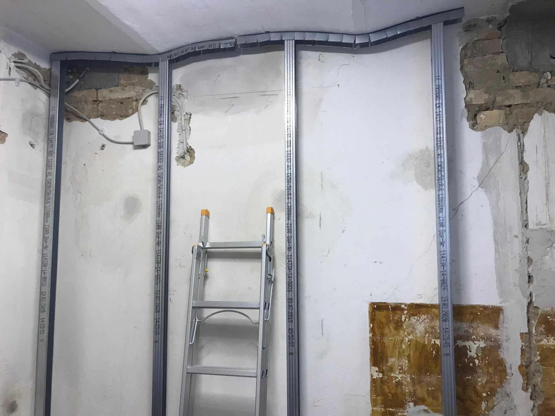

    Hallo und danke nochmal für die Tipps. Ich habe mich jetzt dazu entschlossen, die Decke nicht abzuhängen. In der Tat ist die nämlich echt schön. Ich werde sie herrichten. Insofern verkleide ich nur die Wand. Ein Bild ist anghehängt - So macht das der Laie, der keine Ahnung hat. Wie ich nach ganz rechts komme, weiß ich noch nicht. Ich scheue mich davor, in das Auflager (rechts oben im Bild) zu bohren... Wenn das erledigt ist baue ich einen Deckenkoffer, um die Heizungsrohre zu verdecken...

    sieht doch gut aus

    Danke! Da hätte ich doch noch ein paar Fragen:
    1) Müssen die CW Profile mit den UW Profilen verschraubt werden? Oder ist das nicht nötig?
    2) Sollte ich die CW Profile ungefähr in der Mitte der Raumhöhe zusätzlich an der Wand befestigen? Zwischen Wand und Ständerwerk ist ca. 8-10 cm Luft
    Viele Grüße
  11. Alex88
    6.743
    3.683
    1. Nein
    2. je nach Wandhöhe, bei doppelter Beplankung nicht nötig
