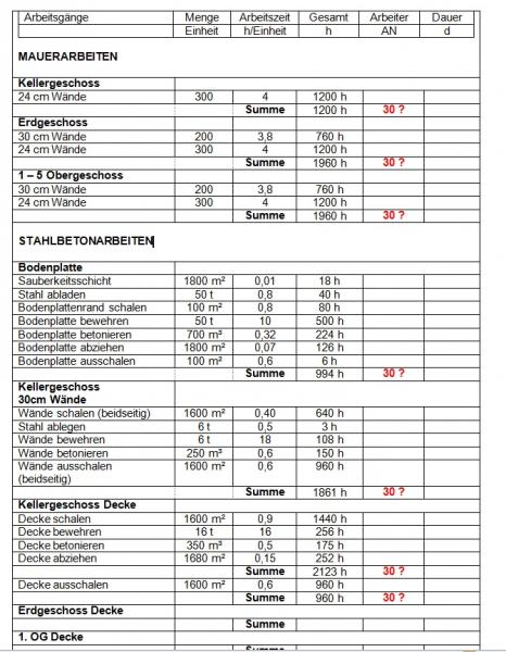

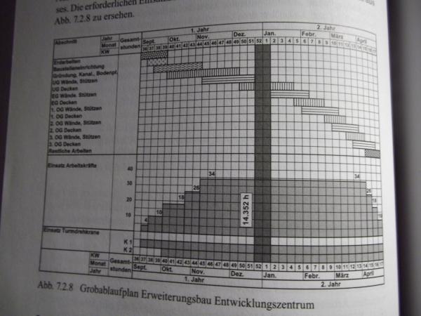

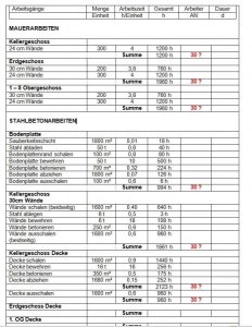

Diskutiere Problem bei Grobablaufplan im Übungsraum Forum im Bereich Sonstiges; Guten Abend zusammen, könnte jemand mir helfen bei Grobablaufplan, spricht eine kleine Anleitung schreiben, wie ich vorgehen muss? Entweder in...
