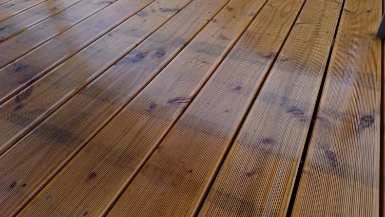

    bin neu hier im Forum und muss gleich um Hilfe bitten :)
    Habe kürzlich eine Holzterasse aus Douglasie gebaut, und habe den Fehler gemacht,
    dass ich über ein paar Wochen ein paar Kanthölzer der Unterkonstruktion darauf gelagert habe.

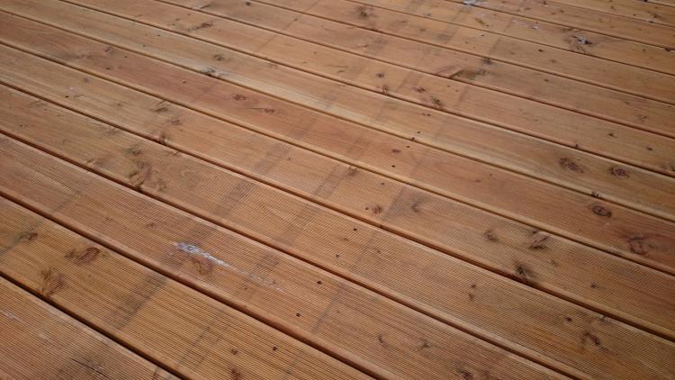

    Wie man auf den Fotos sieht, war das wohl keine gute Idee (hätte ich mir vorher denken können)
    Meine Frage nun: Kriege ich diese hässlichen dunklen Querstreifen irgendwie wieder weg?
    Ich meine (vielleicht auch nur Einbildung), dass sich diese Stellen auch etwas rauher anfühlen.
    Bin dankbar über jeden Tipp

    warten - bis das holz silbergrau geworden ist.

    Entweder mit schrubber und grüner Seife oder mit speziellem Terrassenreiniger. Oxalsäure geht auch, aber hier unbedingt sehr gut nachspülen.
    Das einzige was unterbleiben sollte, ist der Einsatz von einem Hochdruckreiniger. Der scharfe Wasserstrahl rauht die Oberläche an und löst etliche Fasern

    wenn man richtig hinsieht , sind es keine dunklen streifen , sondern dort wo die balken lagen sind helle streifen .
    die werden mit der zeit schon dunkler .
    also einfach zurücklehnen und entspannen .
    manche katastrofen sind halt keine .
