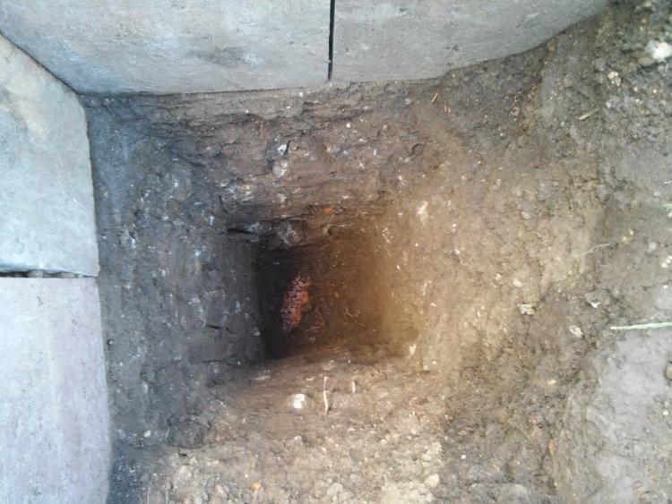

    zum Bau eines kleinen Gerätehauses will ich eine Ständerkonstruktion auf H-Ankermit Punktfundamenten stellen.

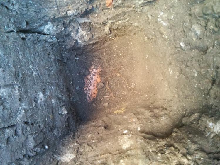

    Heute habe ich dazu 6 Löcher 30x30x80cm ausgehoben. Beim letzten Loch bin ich auf ein Hindernis gestoßen, es ist das Entwässerungsrohr der Dachentwässerung. Gott sei dank habe ich mit dem Spaten das KG Rohr offensichtlich nicht zerstört.
    Nun meine Frage. Ich bin auf ca. 80cm und sehe "nur" den Rohrscheitel. Weiter habe ich dann auch nicht gegraben.
    Kann ich dennoch das Fundament setzen? Ich habe bedenken, dass es mir das Rohr zerdrückt. Nicht unbedingt durch das Eigengewicht des Beton+ Hütte sondern durch die Spitzenlasten die durch Windböen entstehen.
    Ist diese Sorge übertrieben?
    Wie kann ich das Problem lösen? Leider ist es genau ein Eckfundament, so dass ich es nicht an anderer Stelle setzen kann.
    Vielen Dank für Eure Tipps.

    Rohr umlegen... Überbetonieren ist Murks hoch 3

    Rohr umlegen ist sicher die sauberste Lösung. Allerdings bedeutet das für mich schon erheblichen Aufwand, zumal rund um das Fundament die Kantsteine gesetzt sind.
    Gibt also keine andere Lösung um das Rohr nicht zu gefährden?

    Das sollte kein Problem sein.
    Leg das Kg rohr an der stelle Rundherum frei und gieße es mit dem Beton von der Stütze mit ein.
    Obwohl das auch nicht umbedingt sein muss weil ein Kg-Rohr ein Biegeweiches Rohr ist das einzigste was im Schlimmstenfalle Passieren würde es würde sich Verformen.
    Das ist eine Gänige methode und hat nix mit Pfusch zu tuhen.

    Das Rohr solltest du dennoch mittels flieswickel vom Beton trennen!

    @Felixstu: Du hast die Größe des Einzelfundamentes gesehen? Diese Minidinger stanzen so ziemlich alles aus, was drunter liegt.
    Das einzig richtige ist, das Rohr zu verlegen und gut ist.

    Mal ganz blöd gefragt. Wenn ich das Fundament nur 70cm tief gemacht hätte, dann wäre mir das Rohr nicht aufgefallen.
    Wäre das dann später ein Problem gewesen?
    Mir ist schon klar, dass ihr hier sicher die fachmännische Lösung beschreiben wollt. (Rohr umlegen)
    Ich sage es mal so. Der Aufwand das Rohr umzulegen ist vermutlich deutlich höher, als das komplette Fundament noch einmal neu zu planen.
    Aus dem Grund suche ich nach einer einfachen Lösung, bei der ich mir das Rohr nicht beschädige oder verforme.

    nur weil du es öfter so machst , ist es noch lange nicht richtig
    und ob , zumal du hier überhaupt nichts über die beschaffenheit/tragfähigkeit des bodens unter dem rohr weisst .
    ich würde erstmal vermuten , dass es sich hier um den bereich der baugrube/anderer leitungsgräben handelt , und da macht ein 30x30er fundamentchen auch mit mässiger belastung gehacktes aus dem rohr . dieses ist zwar relativ biegsam , bei den scherkräften , die hier auftreten können/werden ist es aber absolut wehrlos
    ein vlieswickel könnte im günstügsten fall etwas entspannung bringen , im normalfall reicht es aber nicht .
    ein überspannen duch ein gespreiztes fundament mit ausreichend sandpackung über dem rohr wäre noch ein e einigermassen entspannte lösung.

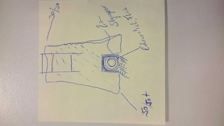

    Du könntest auch den fundamentfuß in der Auflagefläche wie einen elefantenfuß Unterhalb des kg Rohres absetzen. Definitiv machbar. Ich mache mal eine skizze

    Definitiv JA

    Trennung des Rohres mittels rohrwickel aus flies, zusätzlich seitlich und oben styropor zur Kompensation von setzungen - wenn überhaupt bei ihrem Boden welche eintreten.
