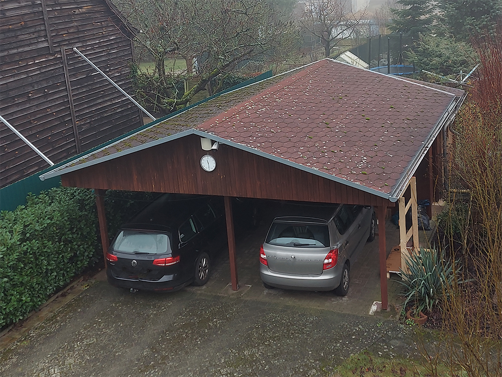

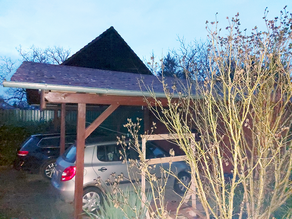

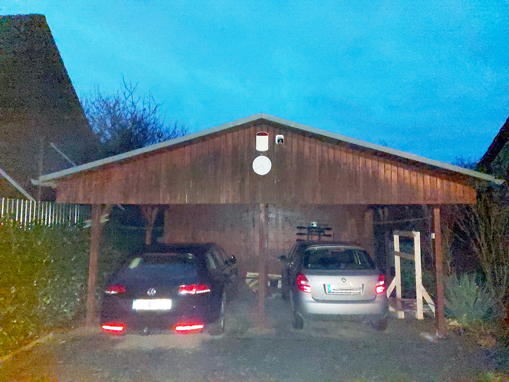

    Ich hatte 2001 ein Carport aus Holz gebaut. Auf dem Dach Rauspunt.
    Für 200 Euro eine Reißfeste Betumbahn und darauf Betumschindel genagelt.
    Vor 4 Jahren habe ich die ersten Wasserflecken gesehen und bei längerem Regen sogar die Wassertropfen am Holz.
    Ich hatte einen Dachdecker im Ruhestand mal das ansehen lassen.
    Dabei ist uns aufgefallen das sich die Pappnägel hochdrücken.
    Er meinte er kenne dieses Phänomen.
    Entweder man hätte die Nägel durch Holz schlagen müssen, was von unten natürlich nicht gut aussieht oder
    Dickere Bretter ( 3 cm ) mit längeren Pappnägel. Das Holz arbeitet und dann drücken sich die Pappnägel hoch. Das passiert in der Regel nach ca 25 Jahren. Viele sind betroffen. Am dem Stellen wird es dann undicht.
    Ich hatte mühselig die Pappe leicht hochgedrückt und versucht die Nägel wieder reinzuschlagen.
    Jetzt wollte ich ein Balkonkraftwerk aufs Carport bringen und dabei ist mir aufgefallen das es wieder undicht ist.
    Möchte erst eine Lösung finden bevor ich das Solar drauf setze.
    Die Fläche ist sehr groß.
    Spitzdach 3,5 m x 7 m x 2.
    Suche jetzt eine bessere Lösung.
    Hatte erst an Trapezblech mit Fließ gedacht.
    Ich habe einen Brenner für Schweißbahn und bin am überlegen die Schindeln zu entfernen und eine Betumbahn zu schweißen. ( Bauder Plant E gelesen soll gut sein ?)
    Könnte man die untere teure Bahn belassen? ( viel Nagellöcher durch die Schindeln)
    Wenn es eurer Dach wärre, was würdet ihr machen?
    Mein Dachdecker ist jetzt 79 Jahre alt und ich will ihn nicht mehr aufs Dach jagen.
    Eine Dachdeckerfirma kann ich mir nicht mehr leisten.
    Vielen lieben Dank.

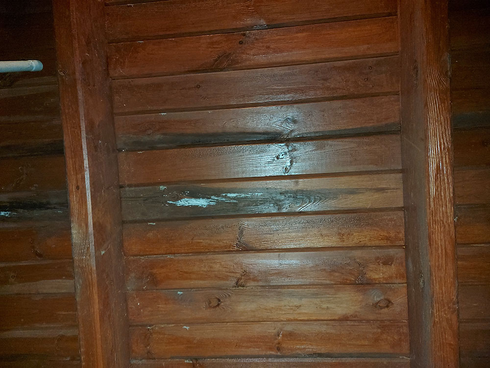

    Jetzt war es ein paar Tage sehr Feucht. Die Nordseite ( von vorn die linke Seite) ist zu ca 30 Prozent Nass mit Wassertropfen am Holz. Es bilden sich schon schwarze und weiße Flächen am Holz. An der Südseite ist 100 Prozent dicht.
    Irgendwie komisch warum so einseitig. Auf der Nordseite hat sich aber auch etwas Moos auf dem Dach gebildet.
    Werde trotzdem beide Seiten machen, bevor ich nochmal anfange.

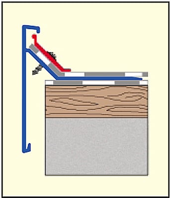

    Ortgangbleche eingeschweißt ist nicht mehr zulässig bzw. Sollte vermieden werden.
    V60 etc. Ist Müll
    Wenn dann mit Ortgangbleche so:
    1. Alles runter
    2. Traufblech montieren
    3.KSU Nagelrand vom Hersteller der Oberlage ( bevorzugt mit Halteteller und Schrauben ) Breitkopfstifte geht auch, in die Überlappung . Und am Traufblech angeklebt aber nur oben drauf.
    4. Oberlage aufbringen an der Traute senkrecht runter ( aufpassen bei Kunststoffrinnen)
    5. Ortgangbleche aufbringen und mit KSU und Oberlagstreifen eindichten .
    ( Mann kann auch in Punkt 2 die Ortgangbleche montieren , ich bevorzuge ( wenn ich es lt. Kundenwunsch so machen soll) Variante 5. Weil der Ortgangbereich besser arbeiten kann ohne das was abreisst oder sich löst)
    Alternativ zu Ortgangbleche, 2teiliges Aluminiumrendprofil
    Und Oberlage mindestens PYE PV 200 beschiefert

    Das Profil wird aufgeschraubt ( früher mit Nägeln) durch die Abdichtung in das Holz , wobei bei Aluminiumprofil 2 teilig nur einlagig mit der Oberlage Abgedichtet wird im Vergleich zu Ortgangbleche.

    Heute habe ich das Carport mal ausgemessen
    Spitzdach Höhe 3,5 m x Länge 7,20m
    das x 2
    Die 23 Jahre haben ganz schön Spuren hinterlassen.
    Etliche Nägel haben sich hochgedrückt.
    Sehr viel Splitt ist weg. Hatte ja auch jedes Jahr sehr viel davon in der Dachrinne gehabt.
    Mein Dachdecker rmeinte , man hätte nach 10 Jahren eine Teerschicht und Splitt drauf machen müssen. Sanierung
    Kann es nicht ändern. Er meinte auch alles runter nehmen sonst enstehen Beulen wenn man es lässt da das Problem mit den Nägeln besteht.
    Die Traufbleche und Ortsgangsbleche könnte ich wiederverwenden.
    Außer bei den Ortsgangsbleche sollte ich die Tropfnase wegschneiden, damit sich das Bitum besser auf das Blech verschweißen lässt.
    Er meinte früher hatte man das Blech noch mit Bitum eingepinselt aber ob man das noch heute macht weiß er nicht.
    Die Materialien haben sich geändert.
