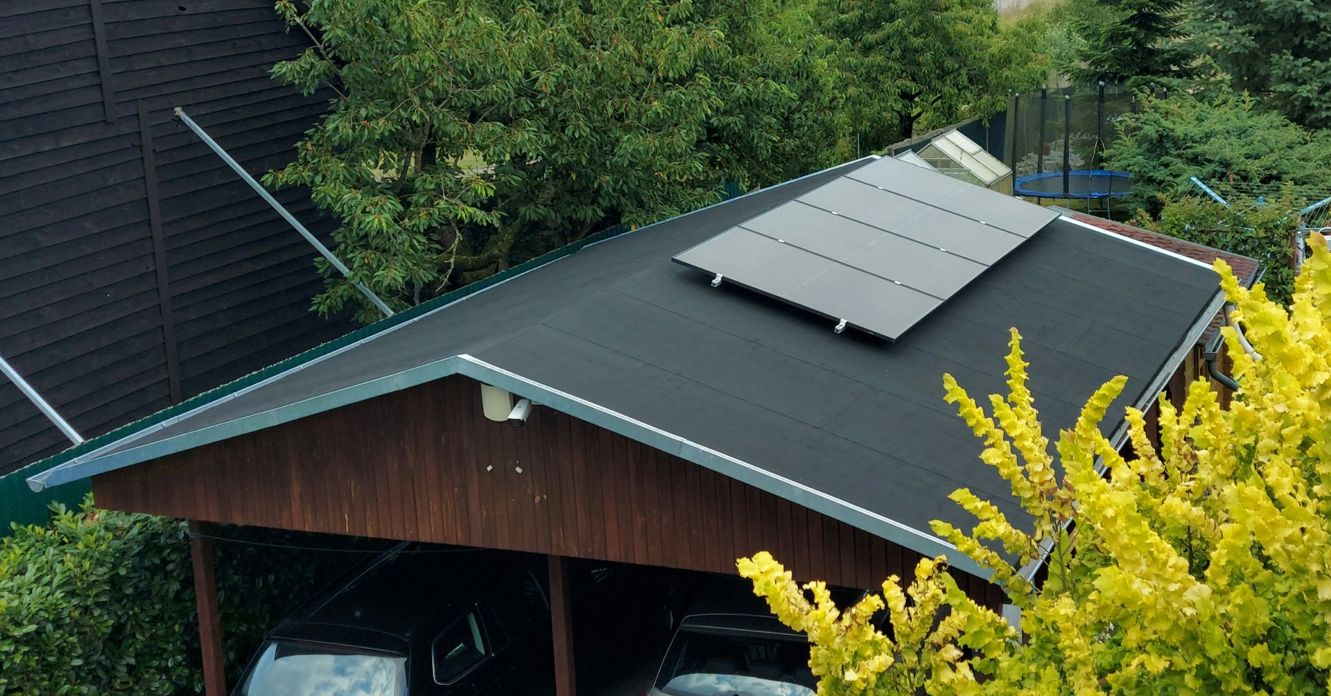

    Muss doch nochmal eine Frage stellen.
    Alles runter - das ist klar.
    Wenn ich jetzt eine Sperrschicht ( Dachpappe oder ... ) auf den Rauspunt bringe, kann ich das Trapezblech direkt daraufschrauben?
    Kondenswasser kann ja dann nach vorne ablaufen,
    Durch das Profil kann ja auch etwas Hinterlüftung stattfinden.
    Hat einer von euch Handwerker das schon erfolgreich gemacht?

    Ich habe da mal eine generelle Frage zu deiner Rauspundschalung. Wie dick ist diese denn?
    Bei alles unter 24mm sind alle Abdichtungsmethoden zum scheitern verurteilt, da du keine vernünftige Windsogsicherung hinbekommst.
    Wenn ich es richtig verstanden habe, möchtest du jetzt plattenförmige Blechtafeln auf die Dachkonstruktion schrauben. Direkt in die Schalung? Das klappt nicht, denn auch hier muss die Schalung mind. 24mm stark sein. Außerdem, wer möchte schon die Schrauben dann im Sichtbereich sehen, denn diese gehen garantiert durch die Schalung durch.
    Ich würde dir eher empfehlen, die Bitumenschindeln zu entfernen, eventuell eine Unterspannbahn zu verlegen, Konterlattung auf die Sparren schrauben und dann alles mit 30 x 160 mm Bretter einzulatten. Dann bekommst du einen vernünftigen, haltbaren Unterbau und dann hast du die nächsten 50 Jahre Ruhe. Dann kannst du auch ohne Probleme deine PV-Anlage montieren.

    Erstmal vielen Dank für eure Hilfe.
    Ich bin jetzt preiswert an einen Restbestand Resitrix skw gekommen.
    Damit wurde das Dach jetzt fertig gemacht und gleich mit Solar versehen.
    Somit ist das Thema geschlossen.

    Resitrix SKW? Welches Produktionsjahr? Ich hoffe der Restposten ist nicht älter als 3 Jahre.

    Oktober 2024 , also noch nicht so alt.
    5 Rollen 1 m breit
    2 Rollen 70 cm breit
    3 Eimer Resitrix FG 35
    für 1100 Euro
    Für mich hat der Preis gepasst.
