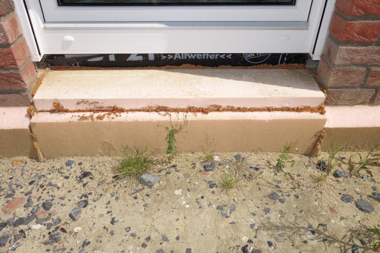

    Hallo. Wir haben mit mehreren Gartenlandschaftsbau Unternehmen über unsere Außenanlagen gesprochen. Wir sind uns immer noch über die Entwässerungsrinnen unsicher und würden uns über Fachkundige Hilfe hier sehr freuen. Wir haben zwischen der Dämmung und der Türlaibung 10cm Platz und von der Türlaibung bis zur Türöffnung sind auch 10cm. Wir möchten ohne Stufe aus dem Haus gehen (ebenerdige Pflasterung). Die Gala Unternehmen wollten bis unter der unteren Türlaibung reinpflastern.
    Selbst eine Flachrinne könnte laut den Unternehmen nicht direkt an der Tür eingebaut werden (Flachrinne 6cm und ein Ablauf DN100 benötigt 15cm Platz nach unten oder seitlich). Die Dämmung teilweise beschädigen wollte keiner...
    Uns wurde dann empfohlen (falls wir überhaupt "unbedingt" eine Entwässerungsrinne haben möchten) die Entwässerungsrinne vor dem Klinker zu setzen. Optisch sieht das natürlich nicht so dolle aus. Es müssten 7m Entwässerungsrinne (vor jeder Tür) dann so gesetzt werden.
    1.) Hat die Entwässerungsrinne überhaupt noch eine Funktion wenn diese 18cm von der Türöffnung entfernt ist ?
    2.) Gibt es eine andere Lösung bei ebenerdiger Pflasterung ?

    Lange keinen so planloses Anschlussdetail gesehen. Ohne lange drüber nachzudenken sehe ich hier VIER kritische Punkte ... Du musst dir einen holen, der GENAU aufnimmt, was jetzt wie gebaut ist, einen Plan entwickelt, wie es umgesetzt werden muss und überwacht, dass es auch so geschieht.
    Einfach ranpflastern ist nicht.

    Danke erstmal für deine Einschätzung. Was genau sind die 4 Kritischen Punkte ? Wie bereits geschrieben, wollten alle Gartenlandschaftsbau Unternehmen (teilweise Familienunternehmen mit >50 Jahre Erfahrung) alle das gleich ausführen. Also die Entwässerungsrinne vor dem Klinker setzen und bis unter dem Fenster reinpflastern.
    Wie wäre die korrekte Durchführung ?

    1. Jalousieschienen zu lang
    2. Klinker können hinterlaufen
    3. Dämmung mit ungeeignetem Bauschaum montiert - jetzt schon zerstört
    4. Dämmsockel nicht trittfest ...
    weiter denke ich jetzt nicht drüber nach. Und die Lösung deiner GALA-Bauer geht nicht (so einfach). Die sollen sich aber auch nicht mit der Planung soclcher Details abgeben, sondern den Kram bauen!

    Die beiden Schnitte sind spannend. Aber ich glaube schon zu wissen, wie die Aussehen ... Nochwas: Nur weil ALLE anderes es so machen, wird es nicht richtig.
    Ob die Rinne soweit weg noch sinnvoll ist, hängt von Einzelfall ab und ist zu PLANEN! Warum man hier immer alles dreimal schreiben muss, ist mir schleierhaft.
    Abgesehen davon ist Dein "Dämmunterbau", so wie er jetzt ist, nicht geeignet irgendwas aufzunehmen oder auch nur allein eine längere Weile allein Bestand zu haben.

    Weil das ein "schwellenloses" Fenster ist. Dass heisst, dass der Belag bis ca. 3cm unter die graue Kante kommt. Die Schienen gehen mindestens 8cm weiter runter. Damit knallt die Jalousie auf den Belag und durch die beiden Schienen wird munter das Wasser unter den Belag in die eh schon kritischen Ecken laufen. --> Planungsfehler

    Irrtum. Die Unterweite, die man da sieht gehört zu einer schwellenlosen Terassentür. Die vom TE veröffentlichten Skizzen stützen diese Annahme. Die Löcher werden zwar verdeckt, büßen aber, richtig ausgeführt, ihre Funktion nicht ein. Der Belag SOLL hier tatsächlich drei Zentimeter unter der grauen Kante beginnen. Damit sind Schienen einfach planlos zu lang. Dies ist auch nicht mehr so einfach zu korrigieren, da diese offensichtlich hinter dem Klinker verbaut sind und es ändert nichts dran, dass unter dem Ende der Schienen eine Schwachstelle klafft, die nicht abdichtbar ist.

    Nein habe ich nicht geschrieben. Diese Dämmung ist XPS. Die muss nicht noch extra eine Abdichtung erhalten. Das Problem ist das Hinterlaufen der Verklinkerung.
