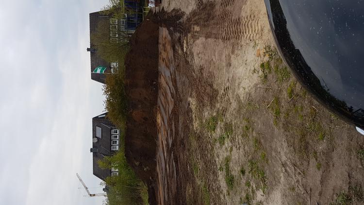

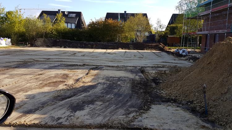

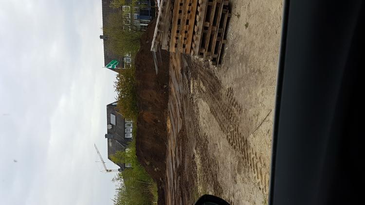

    ganz ehrlich, mich verwirren die vielen Zahlen ohne Bilder.
    Was ich machen würde.
    Male ein Bild mit deiner Grube und ein Bild mit dem Erdhaufen.
    Schreibe daneben die Berechnungsmethode auf und beginne zu rechnen.
    Wenn´s immer noch nicht stimmt, zeig´s dem Lieferanten und bitte ihn die aufzuzeigen warum
    er auf andere Werte kommt.
    Und bitte, bitte, bitte, lass dir die Lieferscheine geben.

    Das ist der ganze Mutterboden der abgeschoben worden ist.
    Das ist der Rest nach dem 120 cbm bzw. 6 LKW Züge abgefahren worden sein soll.

    die Bilder helfen da leider nicht wirklich, da wir alle nicht den Istzustand kennen und man anhand
    von Bildern auch nichts messen kann.
    Entweder selber Aufmaß machen oder von ihm machen lassen.
