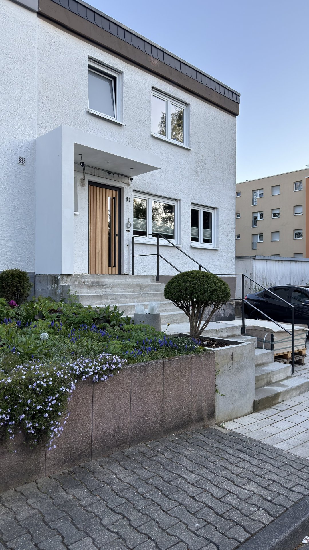

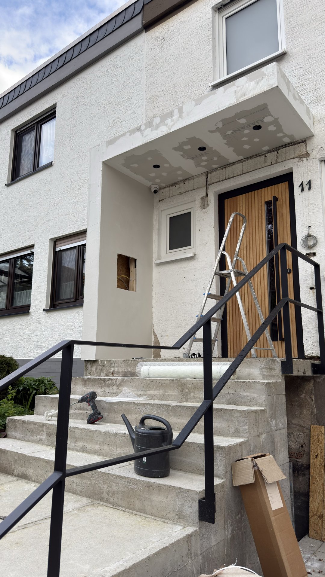

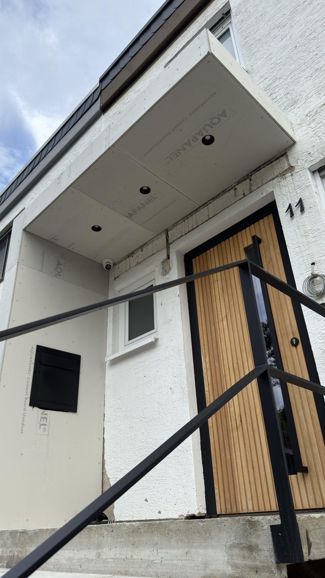

    wir bauen aktuell unser Vordach. Den Grundrahmen haben wir aus 140x60 Konstruktionsvollholz gebaut, anschließend komplett mit OSB Platten beplankt und Fassadenfolie auf getackert. Danach Aquapanelplatten aufgeschraubt, weil wir das Vordach gerne komplett verputzen möchten.
    Nun zum eigentlichen Problem/Frage: Ich hab die Aquapanelplatten bei meinem Baustoffhändler besorgt inkl. dem dazugehörigen Mörtel zum Gewebe einarbeiten und Fugen schließen. Der Baustoffhändler hat mir dann den sogenannten Aquapanel Fugen und Flächenspachtel mitgegeben. Ich natürlich Heim und direkt losgelegt. So.. nachdem ich das ganze Vordach abgespachtelt und das Gewebe eingearbeitet habe, habe ich im Internet gelesen, dass ich zum Gewebe einarbeiten eigentlich den Aquapanel Klebe und Armiermörtel gebraucht hätte. Jetzt bin ich mir natürlich unsicher. ChatGPT Sagt, ich soll einfach nochmal eine Schicht Klebe und Armiermörtel drauf machen, dann passt das. Der Baustoffhändler sagt das gleiche und stellt mir 3 Säcke davon kostenlos zur Verfügung.
    Was sagt ihr ? Hat jemand vielleicht eine ähnliche Erfahrung gemacht ?
    Würdet ihr das jetzt einfach so lassen und mit dem Oberputz weitermachen, oder tatsächlich nochmal eine Schicht Klebe und Armiermörtel drüberziehen (nochmal Gewebe mit rein) ?
    Bin leider etwas verunsichert jetzt.
    Gruß,
    Michael
