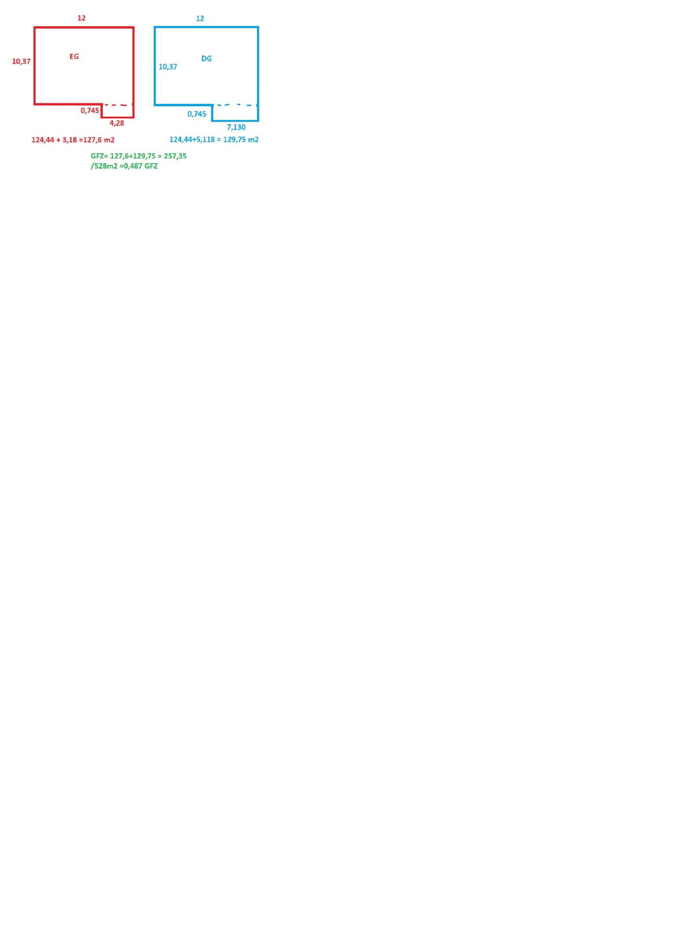

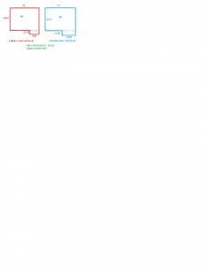

    Ja werde ich machen, habe noch eine weitere Frage, nicht, dass ich bei meiner Berechnung ein Fehler habe oder so.. Laut Bebaungsplan gibt es keine Geschossigkeit aber wenn z.B das Obergeschoss als Vollgeschoss gerechnet wird, darf GFZ nicht über 0,5 sein.
    Mein EG hat etwas andere Abmaße als das darüberliegende DG, somit habe ich das so gerechnet.
    EG 127,629 m"2 + DG 129,75 m2 (Rheine Außenabmaße der Hauswandkontur vom EG und DG) = 257,379 / 528m2 Grundstück = 0,487 Wert für GFZ

  11. #11 JohnBirlo, 21.01.2021
    JohnBirlo
    JohnBirlo
    28.05.2020
    1.232
    461
    Mal interessehalber. Verlangt er mehr oder weniger, wie eigentlich nach HOAI erforderlich wär?
