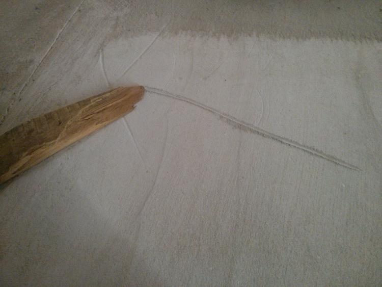

    Moin Moin,

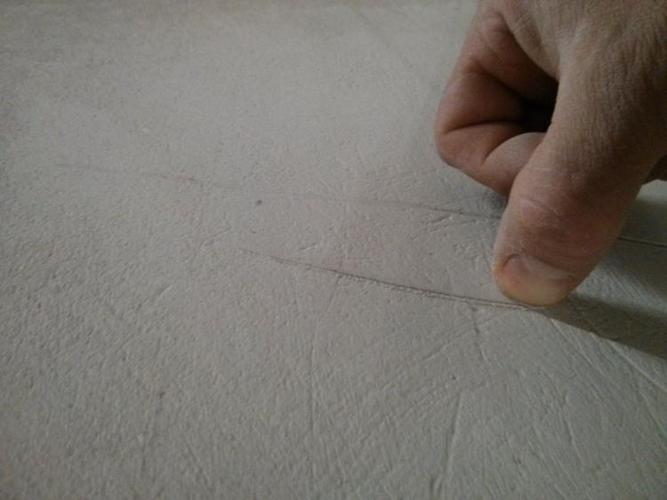

    ich habe mich hier im Forum angemeldet da ich den Grund für mein Betonproblem ergründen möchte. Irgendetwas ist bei der Betonsole in meinem ehemaligen Kuhstall schief gelaufen. Nur was?!
    Die Oberfläche neigt sehr stark zum absanden/abtragen dadurch ergibt sich eine starke Staubentwicklung. Die Oberfläche erinnert an die Festigkeit von Gips.
    Betonbezeichnung: C25/30 XC4 XF1 XA1 F3 16 L (vom Betonwerk geliefert)
    Menge: 18m³
    Fläche: ca. 100m²
    Lieferdatum: 14.06.2013 (Freitag, später Nachmittag)
    Durchschn. Luftfeuchtigkeit „draußen“: 78% (3 Tage)
    Durchschn. Luftfeuchtigkeit „in geschlossenem Gebäude“: min 85%
    Durchschn. Temperatur: 13°C (3 Tage)
    Ort: Massiv gebauter ehemaliger Kuhstall mit gewölbedecke Bj. 1936
    Bedingungen: Unter dem Beton würde eine Folie ausgelegt, in 5cm höhe eine Baustahlmatte
    Laut Lieferschein wurden zu 8m² Beton 5l Flussmittel, 7,5m² Beton 5l Flussmittel und zu 2,5m² kein Flussmittel zugegeben.
    Beim Einbau wurde der frische Beton durch schaufeln und ziehen verteilt und von Hand mit Patschen abgezogen. Da der Beton sehr flüssig „fließfähig“ war wurde die vorhandene Rüttelflasche und Motorpatsche nicht benutzt.

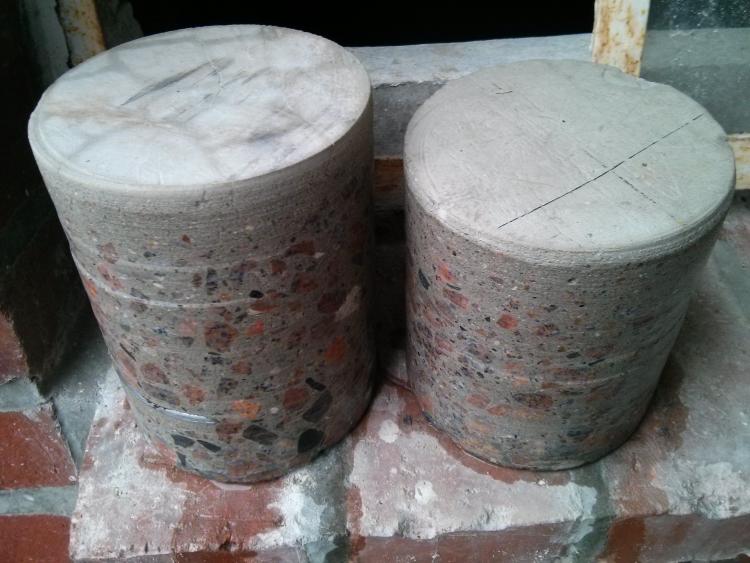

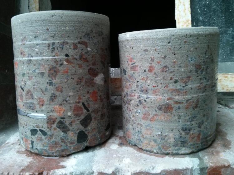

    Zur Veranschaulichung befinden sich Bilder zweier Bohrkerne im Anhang
    Ich freue mich auf eure Hilfe!

    Hallo Quasti,
    wie ich hier die Bohrkerne anschaue, denke ich, dass dein Betonbauer erstmal recht gute Arbeit beim manuellen Verdichten abgeleistet hat. Die jetzt entstehende Staubentwicklung (die du garantiert schon seit etwa August/ September letzten Jahres festgestellt hast) ist meiner Meinung nach nichts anderes als die im Abbindungsprozess entstandene Sinterschicht (während der Abbindung "bluten" durch Wasseraustritt aus der Betonmasse Kalk und Bindemittel an die Oberfläche), die in sich bei weitem nicht so dicht sind, wie der unterhalb davon vorzufindende Beton. Das ist an deinem Bohrkern auch sehr schön sichtbar (oben auf findest du mit 1/2cm Dicke eine sehr helle Schicht, diese wird erst dunkler und reichert sich dann zusehends mit Füllstoffen an).
    Jetzt kommt es auf die Nutzung deines ehemaligen Kuhstalles an. Zur Verbesserung stehen im Endeffekt zwei Alternativen zur Verfügung:
    Variante 1) Versuch der nachträglichen Verhärtung der Sinterschicht durch den Einsatz von Wasserglas (Silikaten auf Natrium-, Kalium-, Lithium- oder Sodium-Basis). Erfolgswahrscheinlichkeit zur Staubfreiheit 90%, Optik 25%, Kosten relativ gering.
    Variante 2) Anschleifen des Belages bis zu einer Tiefe von ca. 5 - 6 mm, erzeugt sog. Salz-Pfefer-Optik in diesem Fall. Sinterschicht wird dadurch vollends abgetragen. Verhärten mit Wasserglas und anschließend leichte Imprägnierung. Staubfreiheit 100%, Optik 75 - 80%, Kosten im Mittelfeld.

    Ich wage mal zu widersprechen!
    Eine so klare Schicht, die frei von allen Zuschalgstoffen zu sein scheint und nach der Beschreibung des TE weich ist, ist nicht normal!ie Frage
    Alleine schon die Frage, warum in den unterschiedlichen Chargen unterschiedliche Fliessmittelmengen beigegeben wurden, ist zu klären.
    Warum wurde nicht gepumpt???
    Durch schaufeln und ziehen verteilt darf man sich wie vorstellen.
    Betonpumpe fährt an das alte Tor und lädt dort ab, ihr habt den Kram auf 100 m² weitergeaschaufelt und mit Harken gezogen - oder wie???
    Das alles klingt erstmal zumindest hinterfragenswert.

    wenn ich mir die bohrkerne auf bild 2 anschaue, erkennt man deutlich, dass die oberen 10 mm eine andere farbe haben und auch eine andere kornstruktur vorhanden ist. die körnung ist unten sehr grob, nach oben immer feiner werdend.
    wurde da der gesamte rest vom boden zusammengeschaufelt, mit wasser noch einmal geschmeidig gemacht und auf der bodenplatte verteilt? wenn du eine genaue aufklärung haben willst, kommst du um einen sachverständigen und um eine laborprüfung nicht rum.

    Aus den Bohrkernen wird ersichtlich, dass der Beton komplett entmischt ist (ist dann eine Sache der Schwerkraft). Bei den Mengen an Fließmittel, die zugegeben wurden, um die Brühe gefügig (also flüssig) zu machen, kein Wunder.
    Der Ursprungsbeton war vermutlich in weicher Konsistenz (Konsistenzklasse F3) konzipiert. Wenn man diesen Beton unfachmännisch auf flüssige Konsistenz "aufbohrt" dann passiert leider sowas.
    Instandsetzungsmöglichkeit: Raus und neu, weil was oben an Zement zu viel ist, ist unten zu wenig.

    Gehen wir mal von 8*12 m aus, dann habt ihr den Beton also 6 m nach links und rechts "geschwabbelt"
    Na herzlichen Glühstrumpf!
    Weisst Du, wie Gold gewaschen wird? Den Schlamm schön weit auf einer sehr ebenen Fläche spülen, dann werden die Feinanteile weggeschwemmt und das schwere Gold setzt sich ab.
    Ihr habt "Gold gewaschen". Der Kies hat sich, weil der Beton beim schwabbeln verflüssigt, schön abgesetzt, dass Wasser wurde nach oben gezogen und schwupps - schon ist der Beton versaut.
