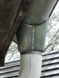

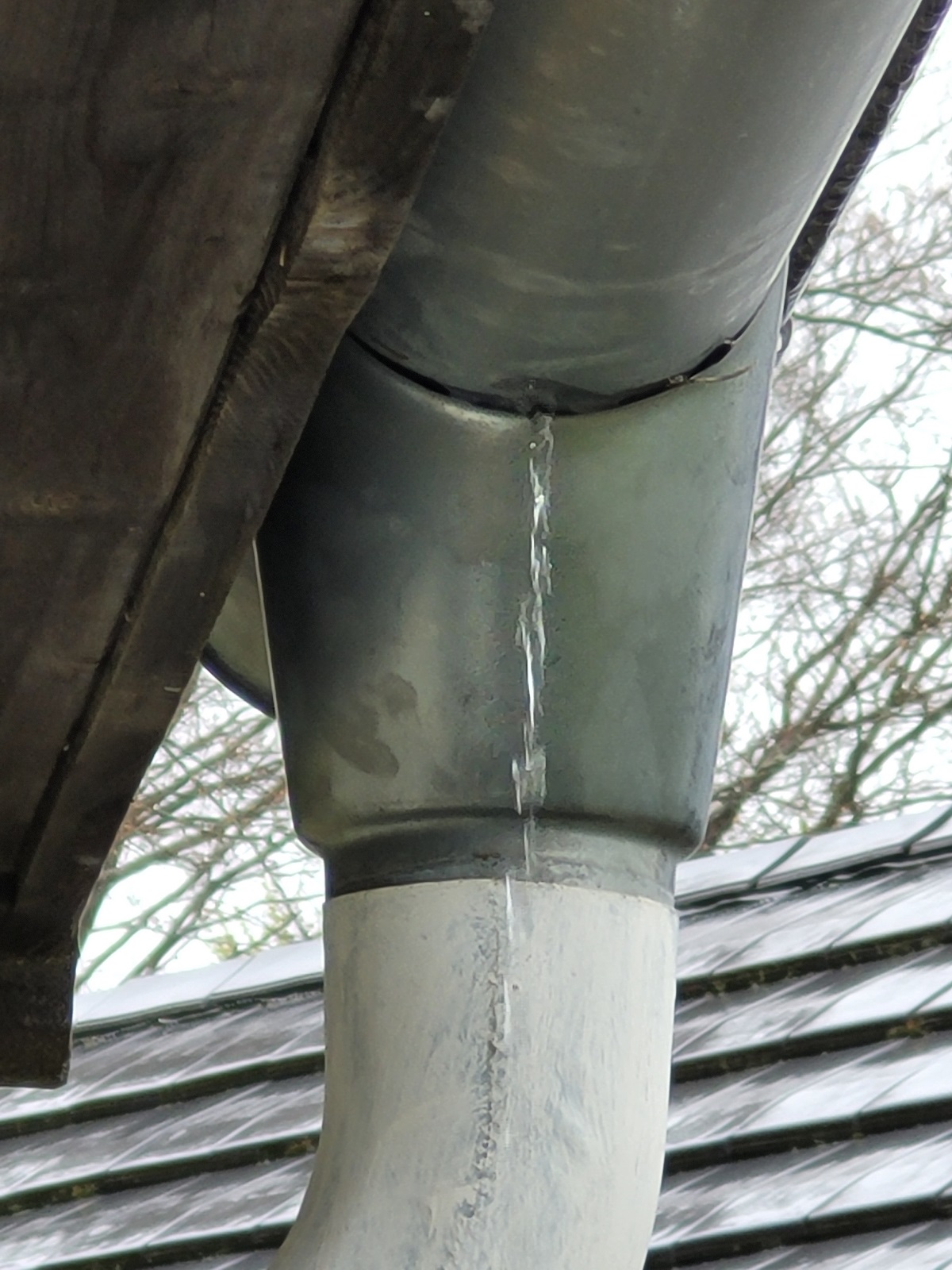

    Ich bin inzwischen so verzweifelt, dass ich nicht mehr nur mitlese. Ich brauche mal Rat von Fachleuten... Ich hab eine fast neue Dachrinne am Haus, sie ist im Mai 2018 erneuert worden. Seit zwei Wochen läuft das Wasser aus der Anschlussstelle zwischen Dachrinne und Fallrohr einfach vorn und hinten raus. Ich war auf dem Dach und hab geschaut, in der Rinne ist ein bisschen Sand und drei, vier Blätter, sie ist definitiv nicht verdreckt. Sie läuft auch nicht über. Das Wasser läuft da heraus, wo die Rinne mit dem Fallrohr verbunden sein sollte, und dieses Y-artige Verbindungsstück lässt sich ganz leicht mit einem Finger verschieben.
    Das sollte doch so nicht sein, oder? Das ist nicht richtig angeschlossen worden, oder? Ich weiß, Ferndiagnosen sind schwierig. Ich hab mal ein Bild angehängt, vielleicht kann jemand was dazu sagen?

    Na ja, mein Problem für Bauexperten ist ja erstmal ein anderes: Ist das was, was tatsächlich kaputt ist, oder hab ich da was übersehen? Sollte dieser Verbinder zur Dachrinne nicht fest sitzen? Weißt du das zufällig? Das würde mir echt helfen.
    Bei Anwalt etc sind wir bei Schritten, die sich für so eine kleine Reparatur doch eh nicht lohnen würden, dafür gehe ich nicht vor Gericht. Mein Problem gerade: Das Wasser pladdert in Nachbars Garten, die Firma, die die Dachrinne installiert hat, weigert sich zu reparieren, keine andere Firma im Umland will etwas anfassen, das eventuell ein Gewährleistungsfall ist. Wenn die Firma zeitnah jemanden schickt, bin ich ja gerne bereit, für die Reparatur zu bezahlen. Aber sie wollen es bisher nicht mal anschauen.

    Gleich vorweg, Ich habe keine Ahnung von Dachrinnen. Aber so ein Einhangstutzen wird eigentlich nur mit der Dachrinne verklemmt. Aber so leicht wackeln sollte er sicher auch nicht

    Ja, genau, auf der anderen Seite derselben Rinne sitzt er komplett fest und ist auch dicht. Scheint auch nur verklemmt zu sein und nicht gelötet, aber das hat der Nachbar auch so.

    Mach mal ein Bild von oben. Sind das 2 Enden Dachrinne oder ist ein Loch in die Rinne gemacht worden und dann der Einhangkasten drüber?
    Kann ja nicht so schwer werden das Wasser daran zu hindern zurückzulaufen.

    Bevor du dir den Stress mit Anwalt etc. ranholst, versuch das einfach selber. Im Prinzip ist da ein Loch in der Rinne und der Topf ist eingehängt und mit zwei Laschen festgespannt. Oftmals reicht das schon wenn man den Bereich um das Loch herum etwas nach unten biegt und somit die Kapilarwirkung verhindert.

    Ist das Blech was da rechts rausguckt. Sieht aus wie ein Grad dingsbumms

    Ich mach mal ein Bild, wenn es nicht mehr in Strömen regnet, das ist mir jetzt zu rutschig. Ja, da steht sowohl vorne und hinten was raus, vermutlich war das mal Teil der Befestigung? Ich schau das mal an und berichte, wenn es trockener ist!
