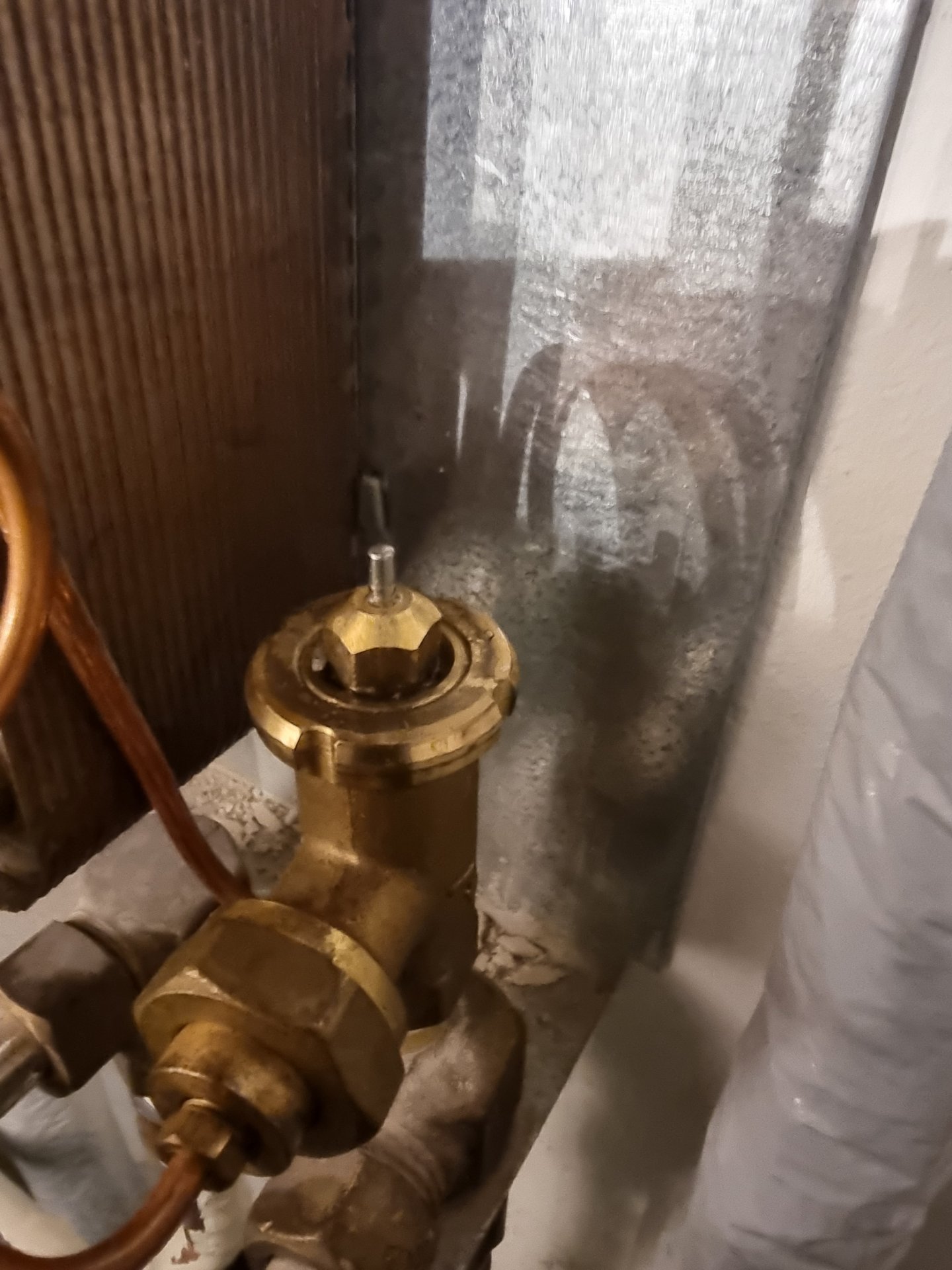

    Hallo Alle Miteinander,
    ich hoffe Ihr könnt mir weiterhelfen.
    Erstmall ein paarn Grundlegende Infos.
    Ich wohne in einem Haus mit 7 OG in der obersten Etage, für das Warmwasser ist bei mir die oben genannte Station im Badezimmer verbaut.
    Leider gibt es kein Entlüftungsventil, wenn also Luft in die Anlage gelangt, habe ich kein warmes Wasser mehr bis ich diese durch lösen der Verschraubungen abgelassen habe.
    Hier hätte ich einmal die Frage ist wirklich keine Vorbereitung fürt ein Entlüftungsventil vorhanden?
    Jetzt hatte ich wieder das Problem es dauert lange bis Warmwasser kommt und es ist auch nicht so heiß wie normal.

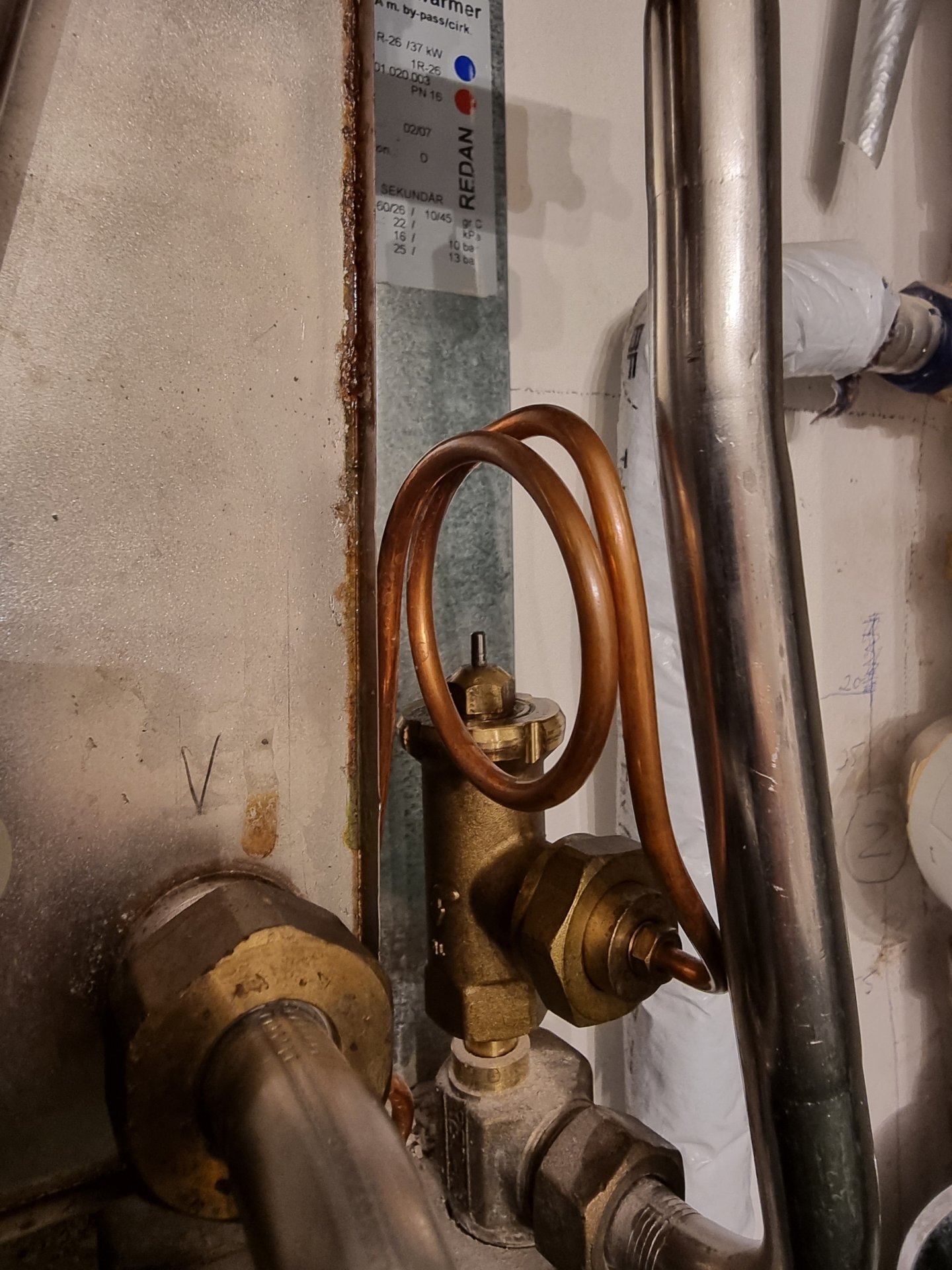

    Die Leitung zum Bypass Ventil war kalt, also den Thermostat Kopf abgeschraubt und der Stift hing fest und war drin.
    Mittels Öl, Einwirkzeit und ab uns zu mal leichter Schläge ist er jetzt wieder gangbar.
    Die Bypass Leitung wird leider trotzdem nur warm wenn ich auch warmes Wasser nutze... obwohl sich der Venilstift wieder leicht bewegt.
    Dann habe ich noch die Verschraubung gelösst, die Luft abgelassen und wieder angezogen, danach alle Warmwasserhähne einmal komplett aufgedreht und wieder geschlossen.
    Das Wasser ist wieder schön warm.
    Leider scheint der Regler jetzt nicht mehr richtig zu schließen, man höhrt durchgehend das rauschen des Wassers zwar leise aber das sollte nicht sein.
    Ich vermute durch die leichten Hammerschläge hat sich Dreck geößt und blockiert jetzt das Ventil.

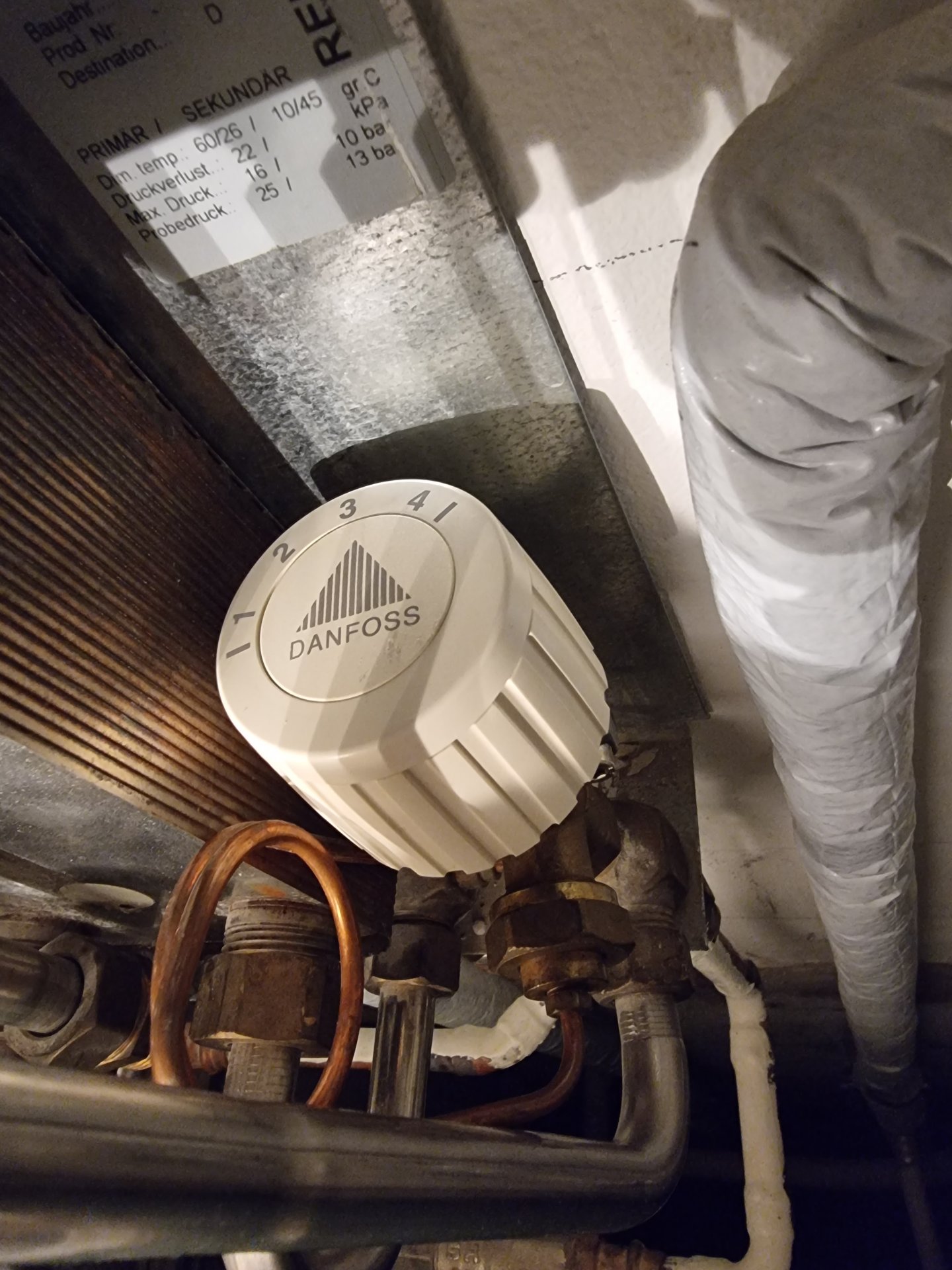

    Danfoss empfiehlt dann den Wärmeregler mehrfach auf Kalt und Warm zu drehen damit sich der Dreck lößt.
    Das Problem ist nur dieser Regler sitzt komplett fest und bewegt sich keinen Milimeter mehr.
    Habt Ihr hier Tipps für mich?
    Ich überlege den Regler zu entkalken / zu tauschen oder die komplette Station zu tauschen.

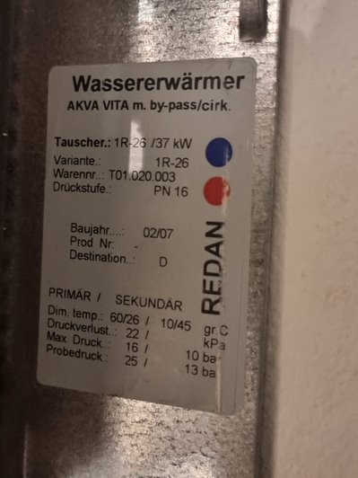

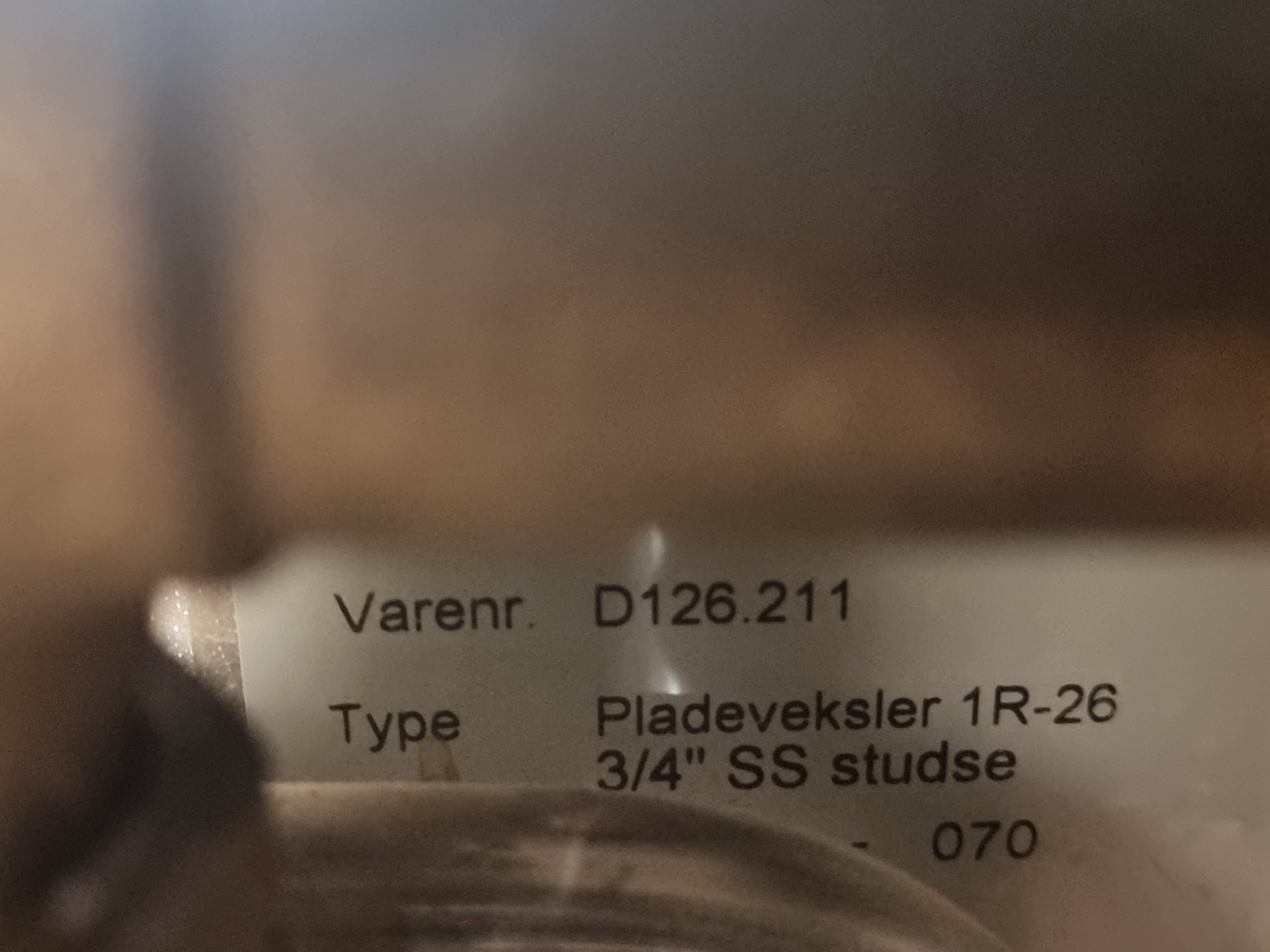

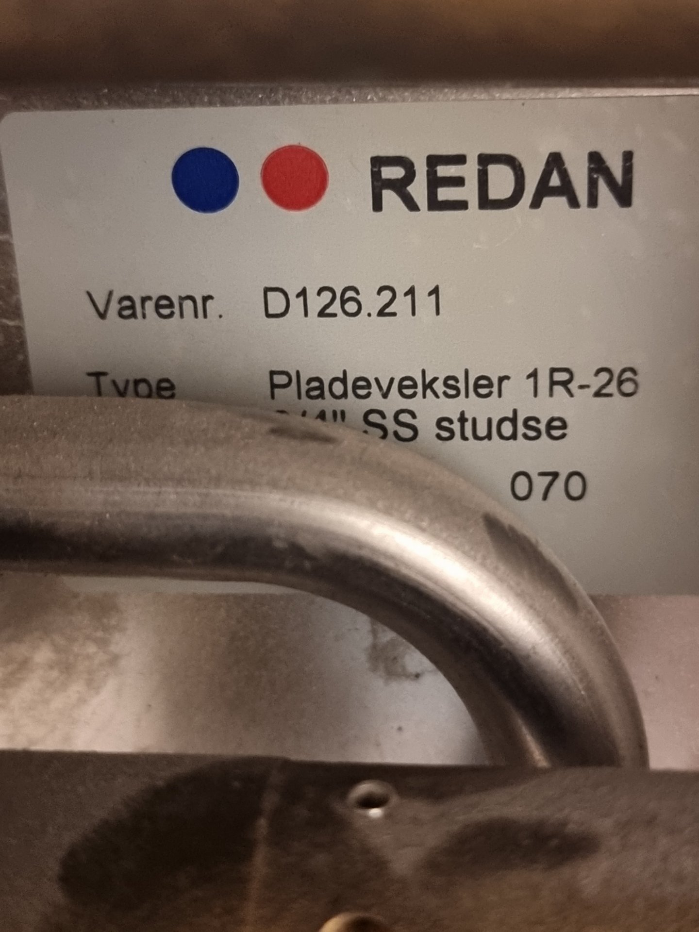

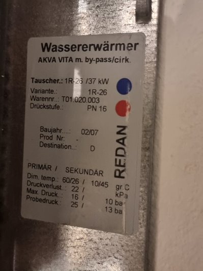

    Könnt Ihr mir helfen den Regler zu identifizieren? Auf dem Regler selbst finde ich nur Bezeichnung 9086A damit finde ich aber nichts im Netz. Im Netz finde ich Regler die gleich aussehen aber die Nummer 004B6112 haben.
    Sind das die richtigen Regler?
    Ich habe als Alternative schonmal überlegt den Regler auszubauen und einfach mal für ein paar Tage in Entkalker einzulegen.
    In der Fernwärmezuleitung meiner Wohnung sind gelbe Kugelhähne verbaut und wenn ich diese schließe ist auch das rauschen weg, daher gehe ich davon aus diese noch funktionieren. Ob Sie natürlich noch 100% dicht sind weiss ich nicht.
    Wißt Ihr wo ich die Dichtungen für den Regler bekommen kann? es sollen wohl keine Standartdichtungen sein sondern ein etwas größeres Spezialmass.
    Der Regler ist bei mir in einer Zwischenwand verbaut, fällt etwas runter kommt man nie wieder dran und das wäre natürlich bei einer Dichtung für die ich keinen Ersatz habe der Worst Case.
