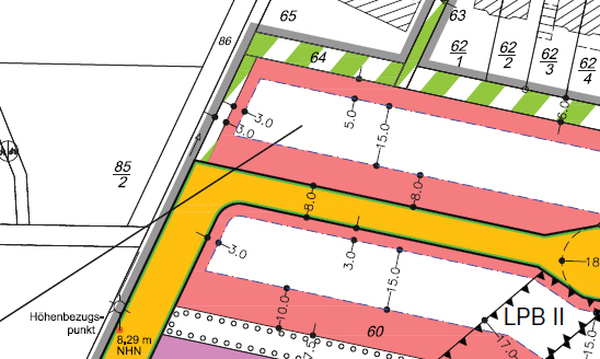

    Moin...
    wir haben folgendes Problem.
    Wir möchten nach B-Plan bauen...

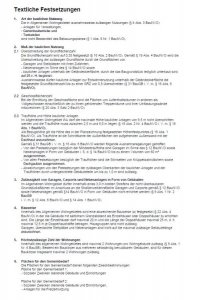

    Dort sind in einer Zeichnung angegeben der "Höhenbezugspunkt 8,29m NHN"
    sowie Traufhöhe (welche über die ..."Schnittkante der Außenfläche der aufgehenden Außenwand..." definiert ist) 2,5 m - 6,0 m
    Zudem NHN Punkt muss man sagen das der zwar auf dem Plan existiert aber keiner sagen kann wo genau er ist.
    Ferner steht dort...
    "Als Bezugshöhe gilt die Höhe des in der Planzeichnung festgesetzten Höhenfestpunktes (§18 Abs. 1 BauNVO)"
    Folgendes der NHN Punkt ist ein ganz schönes Stück (2-300m) weg von unserem Grundstück.
    Dazu kommt, daß die Straße ansteigt.
    Wenn man den NHN Punkt annimmt würde es bedeuten das ich mit dem Grundstück tiefer müssen um die Traufhöhe von 6 m nicht zu überschreiten?
    Der Planer sagt wir sollen die fertige Fahrbahndecke (soll DH 8,50 m sein) nehmen.
    Dann kommen wir automatisch höher (logisch).
    Frage nun dazu ....
    Muß man den NHN Punkt physisch haben?
    Ist das korrekt was der Planer sagt , das wir die Fahrbahndecke nehmen sollen.
    Muß man eine Befreiung für die Höhe beantragen wenn der NHN Punkt nicht auffindbar ist?
    Pille...

    Hallo Pille,
    so ganz werde ich nicht schlau draus.
    Es ist ein NHN angegeben? NN kenne ich, das ist NormalNull, also die Meereshöhe, aber NHN?
    Und dann die Traufhöhe. Du darfst die Traufe auf 2,50-6m setzen auf deinem Grundstück oder hat jedes Grundstück
    seine eigene Traufhöhe?
    Ein Bild vom B-Plan und dem schriftlichen Teil würde helfen das ganze sinnvoll zu beantworten.

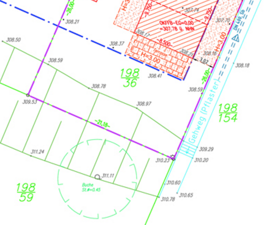

    Danke für Eure Antworten ...
    Hier die die Bilder dazu ...

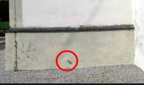

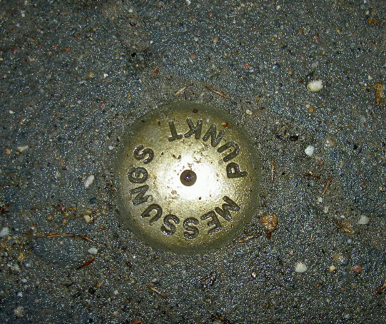

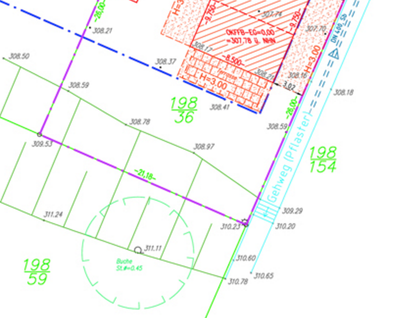

    dieser Punkt ist gem Plan an der angegebenen Stelle zu finden durch ein
    angebrachten Höhenpunkt auf der Str. oder an einem Gebäude.
    der Vermessungs ing. wird das schon wissen Snap_2017.05.03_13h20m52s_001.jpg

    die Aussage des Planers ist falsch. Der Bezugspunkt ist definiert mit 8,29m.
    Da steht nichts von Fahrbahndecke.
    Vielleicht ist die Fahrbahndecke später auf 8,50, vielleicht auf 8,29m oder auch auf 8,01.
    Wenn du höher hinausmöchtest brauchst du formal eine Befreiuung.
    Ob das ein Problem darstellt wäre zu prüfen.

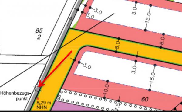

    Was wenn der Punkt zwar auf dem Plan existiert aber nirgends sichtbar (laut Hinwies von der Gemeinde finden Sie den Punkt nicht mehr) angebracht ist?
  9. #9 bauspezi 45, 03.05.2017
    bauspezi 45
    bauspezi 45
    20.02.2017
    1.780
    335
    solingen wald
    iR.
    .. dann muß der halt von anderer Stelle übertragen ewerden.

    solange da im B-Plan nicht folgendes erwähnt ist
    "suchen sie den Bezugspunkt und nivellieren sie von diesem"
    ist das ziemlich wurscht.
    Als der B-Plan gemacht wurde gab es ja vermutlich keine Straße. Also hat der Planer damals diese Höhe definiert.
    Was auch immer seine Absicht dabei war.
    Der Punkt könnte auch weiter rechts oder weiter oben mit der selben Höhe stehen oder er könnte auf dem Plan völlig fehlen,
    auch das wäre denkbar.
    Die Aussage ist schlicht und einfach:
    Es gibt einen Bezugspunkt mit 8,29 und die Traufe darf ein Maß X über diesem Punkt liegen.

    versteh nicht das Dein Planer das nicht auf die Reihe bekommt.
    im amtlichen Lageplan sind Geländehöhen eingetragen,
    genauere Angaben zu möglichen Baebauungsmöglichkeiten stehen
    im amtlichen Lageplan.
    Messpunkte

    noch was zum Lageplan, da sind alle Geländehöhen angegeben !!

    Frage dazu, wie wichtig ist es das man den Punkt sehen und anfassen kann?
    Braucht der Vermesser später den exakten Punkt oder kann der irgendwo in sein Equipment/Hardware diesen ominösen Wert von 8,29m eingeben "Simsalabim" und er kann drauf los messen?
    Auch ist die Frage was kommt am Ende dabei raus, mit welche Konsequenzen muss ich rechnen ich auf wenn ich Straßenniveau gehe und am Ende 10-20 cm zu hoch bin???
