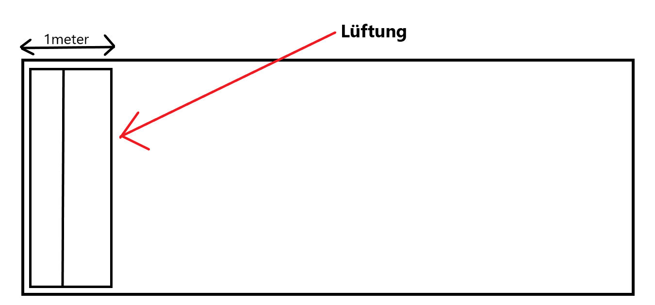

    Hallo, könnte mir jemand eine sinnvolle Lösung für diese Situation vorschlagen? Wie bereits auf dem Bild zu sehen ist, befindet sich an der Wand auf einer Breite von mehr als einem Meter die Lüftungstechnik sowie andere Installationen, sodass ich dort keine Abhänger anbringen kann. Laut Plan soll ich eine zweistufige CD/UD-Konstruktion bauen. Danke!

    Soll die Technik zugänglich bleiben? Was ist eine zweistufige Konstruktion?

    Bei "zweistufige" habe ich gemeint, die mit Grund und Tragprofile. Wie meinst du zugänglich? Man muss keine Revisionsklappe machen. Aber mich würden beide Situationen interessieren.

    Entweder ringsum eine Laibung ausbilden oder das CD einstellen ohne Abhänger und die Öffnug überbauen, aber wie kommt man dann an die Technik?

    Wie meinst du eine Laibung ausbilden?
    Ohne Abhänger machen finde ich falsch, weil ich befürchte, dass es dort zu einer Durchbiegung der Decke kommen könnte.

    Dann schreib doch gleich, dass due eine Decke abhängen willst.
    Das UD an der Wand überträgt einen Meter, die Grundprofile paralell zur Wand kannst du problemlos abhängen und dieTrageprofile werden ja nur an den Grundprofilen befestigt, wo ist dei Problem?

    Mir geht es darum, mich an die Angaben in den technischen Datenblättern des Herstellers zu halten. Das heißt, das UD-Profil darf nicht als tragendes Profil verwendet werden, und das erste tragende Profil darf maximal 15 cm von der Wand entfernt sein.

    Was hindert dich daran das so zu machen?
