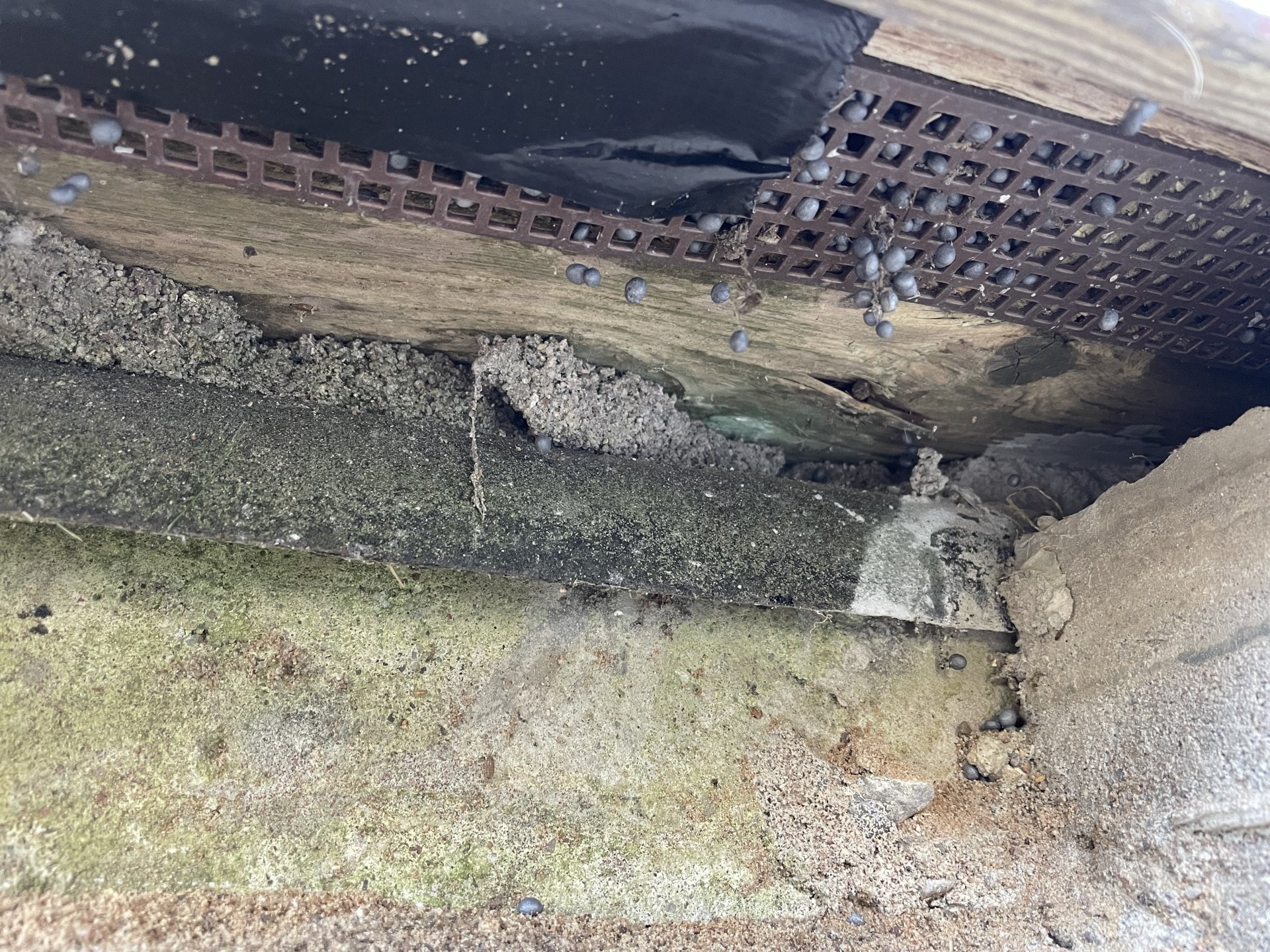

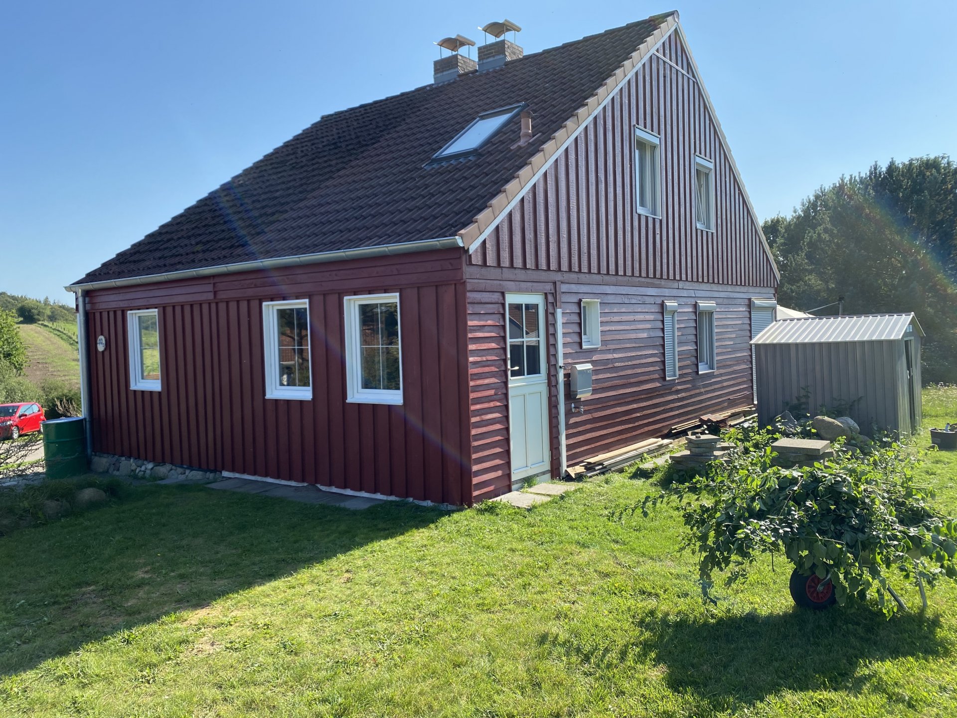

    Moin zusammen,

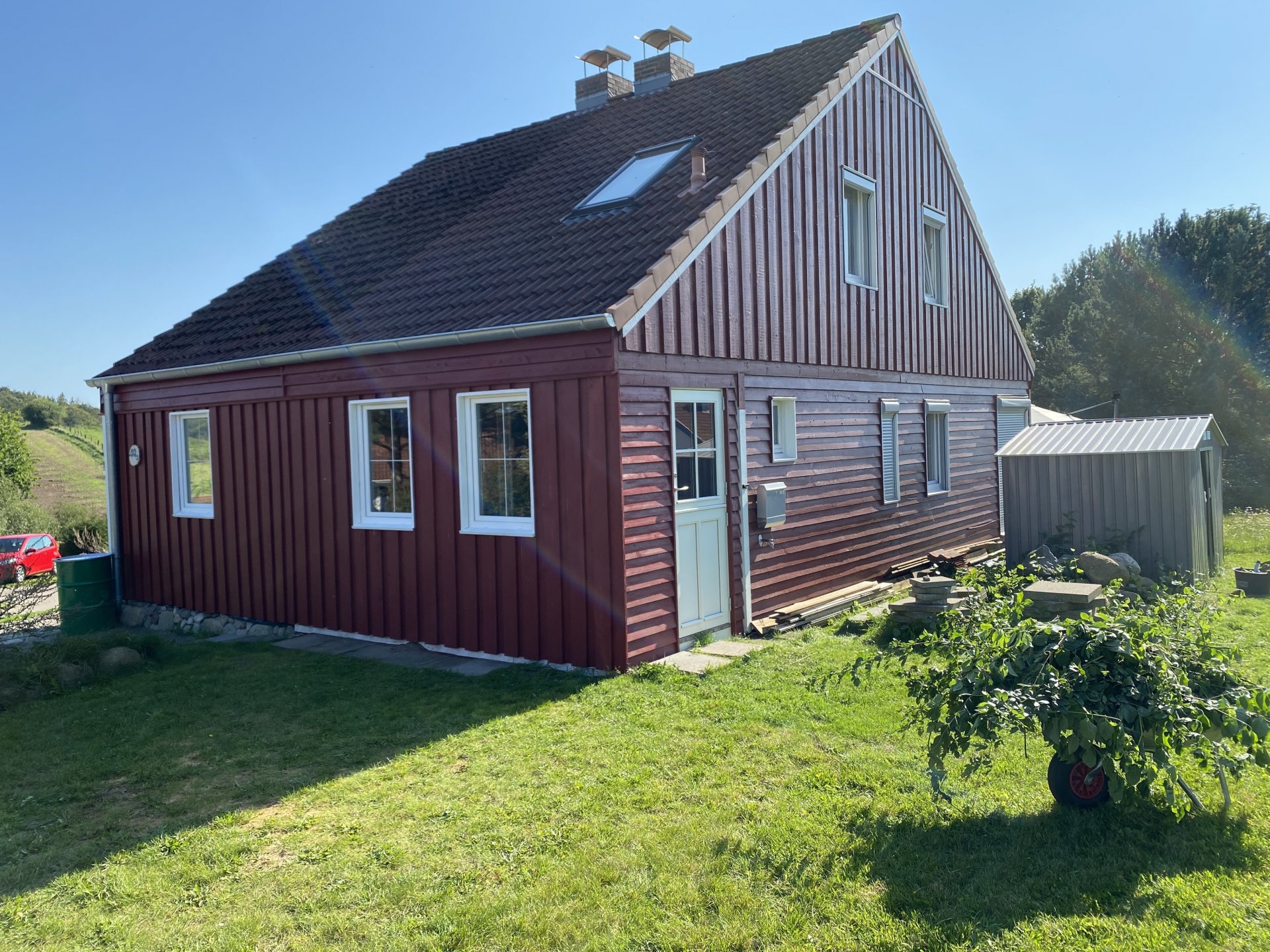

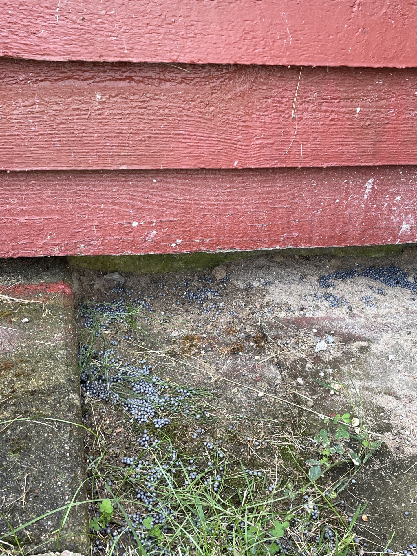

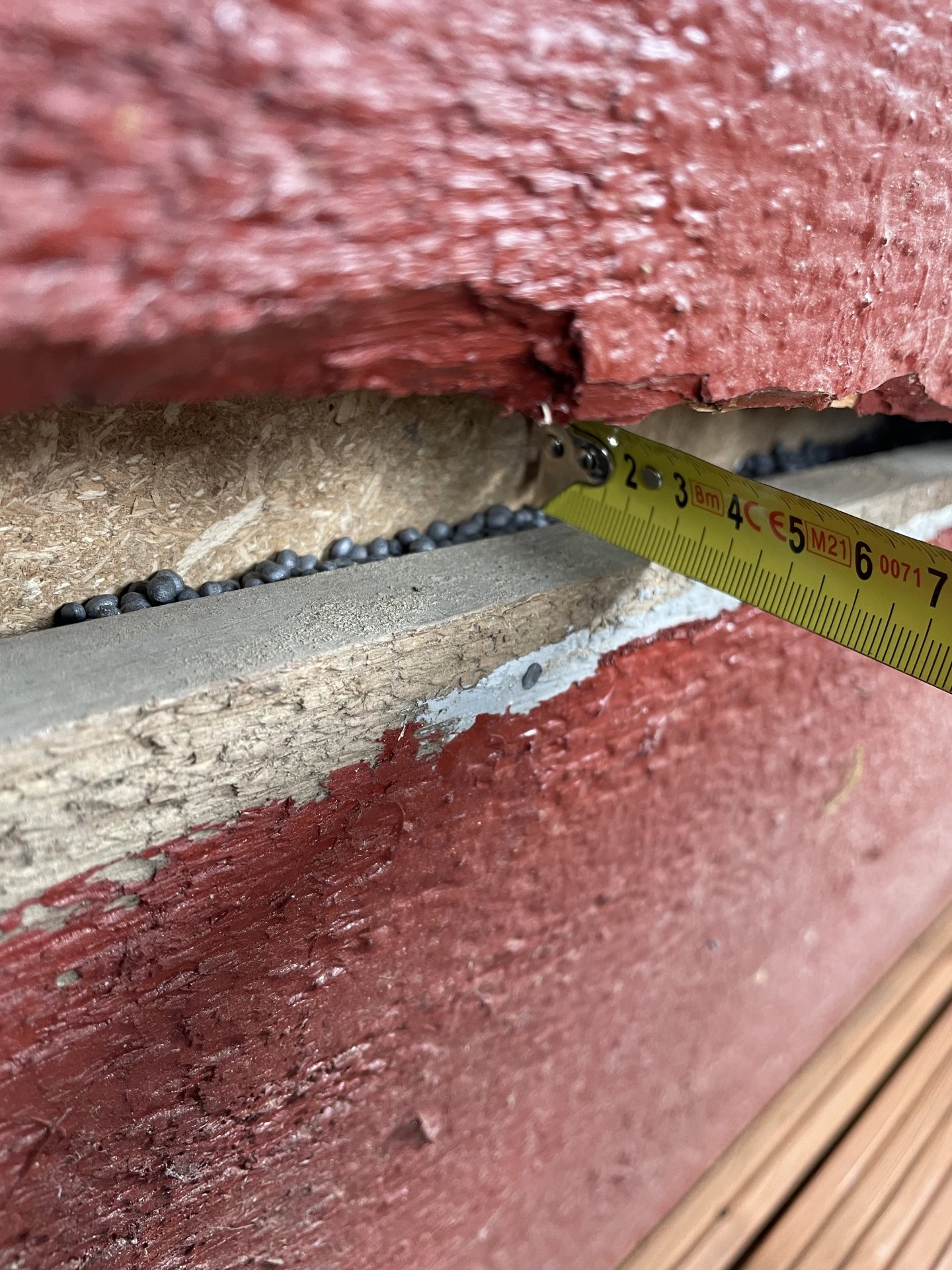

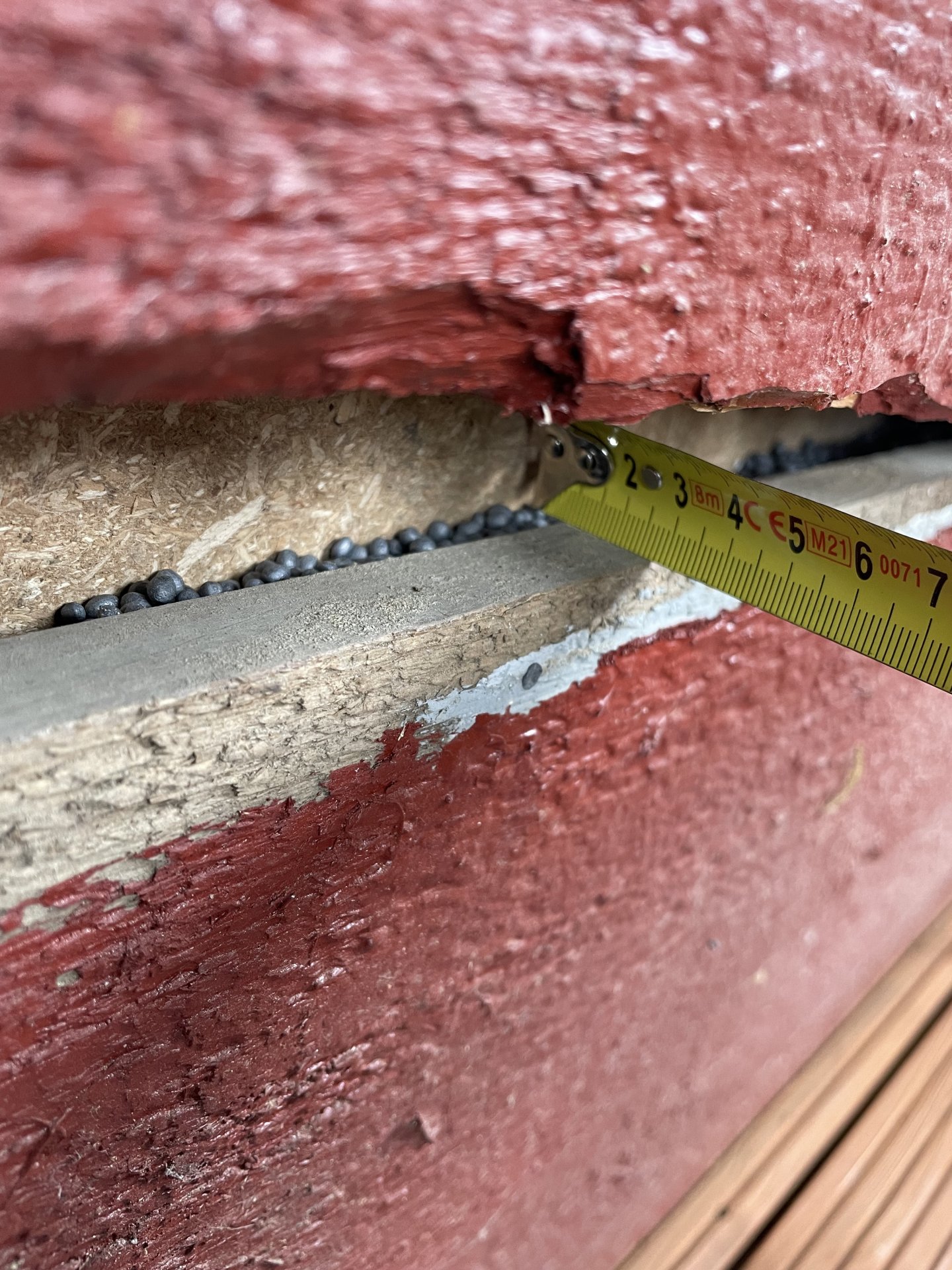

    Unser Wochenendhäuschen in Holzständerbauweise hat in der Außenverschalung eine Einblasdämmung der Art Yuma-Perl, die meiner Meinung nach völlig ungeeignet für das Haus ist. Die Holzverschalung hat Spalten und Lücken, durch welche das EPS-Granulat herausrieselt. Da die Holzverschalung früher hinterlüftet war, hatte man auf der Unterseite ein Ungezieferschutzgitter angebracht, dessen Löcher jedoch größer sind als das EPS-Granulat, sodass auch dort das Ganulat herausrieselt. Das ist eine riesen Sauerei, den das Granulat ist überall im Garten. Ich habe versucht, das Ungezieferschutzgitter mit Panzertape abzudichten, aber das klebt natürlich nicht ewig. Dann habe ich Holzlatten drunter geklemmt, aber das ist auch nur eine temporäre Lösung. Ebenso habe ich versucht, die Spalten der Holzverschalung abzudichten, aber auch das hält nicht gut.
    Am liebsten würde ich das ganze Zeug entfernen. Ich habe bereits eine Firma kommen lassen, die auf sowas spezialisiert ist, kontaktiert, aber deren Saugdüsen passen nicht hinter die Verschalung, da das zu eng ist. Ich hatte auch den Eindruck, dass die darauf nicht wirklich Bock hatten. Also habe ich testweise mit einer Lochsäge ein paar 8cm große Löcher gebohrt und das Granulat versucht abzusaugen. Das ging einigermaßen, aber das ist zeitlich unglaublich aufwändig und kann man nur bei schönem Wetter bei Windstille machen.
    Hättet Ihr vielleicht ein paar Ideen, wie ich damit am besten umgehe?
    Granulat entfernen? Aber wie am schlausten? Wen kann man dafür beauftragen?
    Granulat drin lassen und abdichten? Aber wie?
    Ein weiteres Problem is das Ungezieferschutzgitter, welches an manchen Stellen lose ist und erneuert werden müsste. Wir haben Mäuse in der Verschalung, die auch dazu beitragen, dass das Granulat. rausdrückt. Wen kann man für solche Arbeiten beauftragen?
    Vielen Dank im voraus!

    Die Idee mit dem Ungeziefer Schutz Gitter scheint doch zu funktionieren, einfach mit kleinerem Loch Raster umsetzen

    Schutzgitter tauschen und Spalte und Löcher füllen ist keine Option?

    Holzhaus, Luftschicht. Besser gesagt, keine Luftschicht mehr. Wie bl.d muss man sein?
    Also, es gibt nur eine Möglichkeit: raus mit dem Zeugs. Da das ja vermutlich eingeblasen wurde, weiß auch niemand, wie die Hinterlüftung insgesamt befüllt und damit beschädigt/unbrauchbar wurde.
    Fassade öffnen, dabei geht sicherlich etliches zu Bruch. Eigentlich komplett runter und neu aufbauen. Vielleicht kann man von dem Holz noch was retten, glaube ich aber nicht.
    Das ist natürlich ne Arbeit, um die sich jeder reißen wird. Dementsprechend werden die Preise sein. Oder selbst machen.
