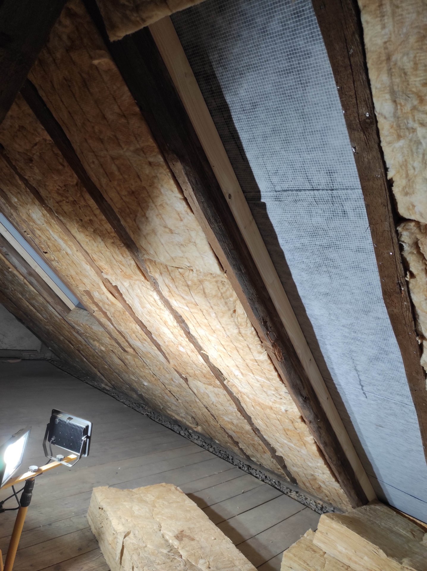

    Ich hoffe jemand kann mit bei meinem "kleinen" Problem helfen.
    Wir haben vor kurzem mein Dach (Mansarddach) frisch gedeckt und in diesem Zuge auch die Sparren auf 20cm (10cm alt/10cm neu) aufgedoppelt . Zwischen Sparren und Lattung wurde eine Feuchtevariable Folie (Pro Clima Solitex Plus) aufgebracht.
    Ich habe nun das komplette Hauptdach und die erste Seite der Mansarde mit Isover Klemmfilzdämmung 200 gedämmt.
    Jedoch habe ich nun das Problem, das im Hauptdach teilweise die Dämmung auf der Rückseite (zu den Ziegeln) feucht ist. Die Isover Vario KM Duplex Membrane habe ich noch nicht angebracht. Auf dem Foto kann man die Feuchtigkeit leicht an der Folie sehen, da sich hier sogar ein kleine "Rinnsal" gebildet hat.
    Da in dem Haus aktuell niemand wohnt, wird dies auch nicht groß geheizt. Daher sind im OG und auch im Dach fast die gleichen Temperaturen wie außen.
    Kommt die Feuchtigkeit nun daher, weil noch keine Dampfbremse von innen angebracht wurde oder sollte ich mir Sorgen machen?
    An der einen Seite der Mansarde, welche auch schon gedämmt ist, habe ich das Problem jedoch nicht. Dort ist alles trocken.
    Danke euch schon Mal für die Hilfe.

    Rechne mal den Dachaufbau mit dem Ubakus nach.
    Der deckt normalerweise recht gut Kondensatprobleme auf bzw man kann eine Lösung dafür finden.
