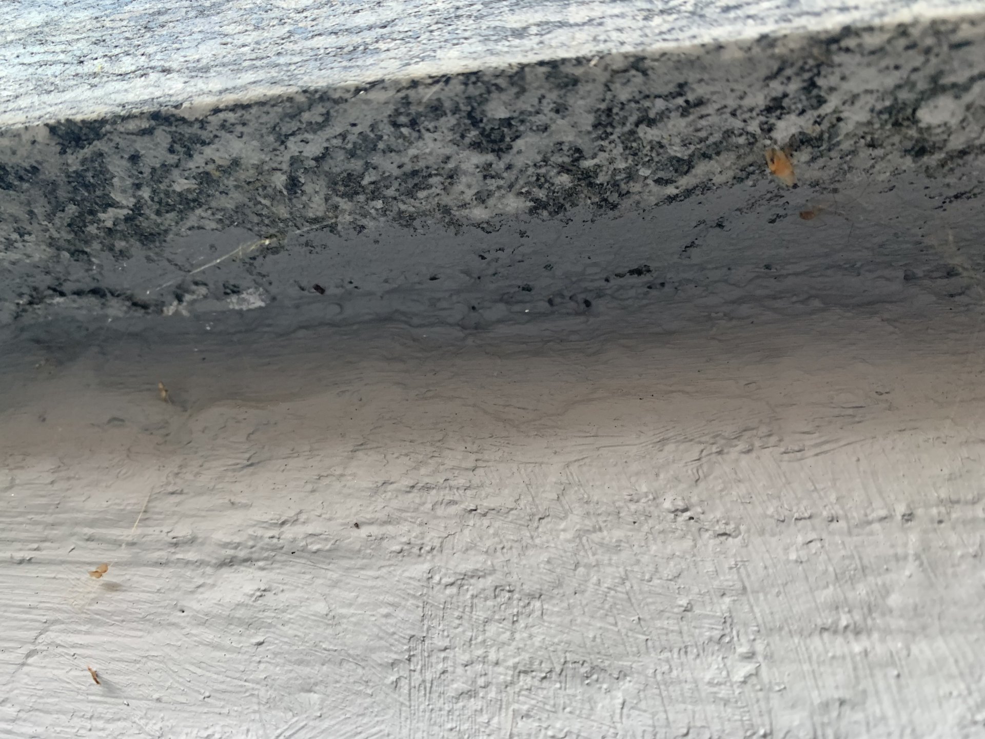

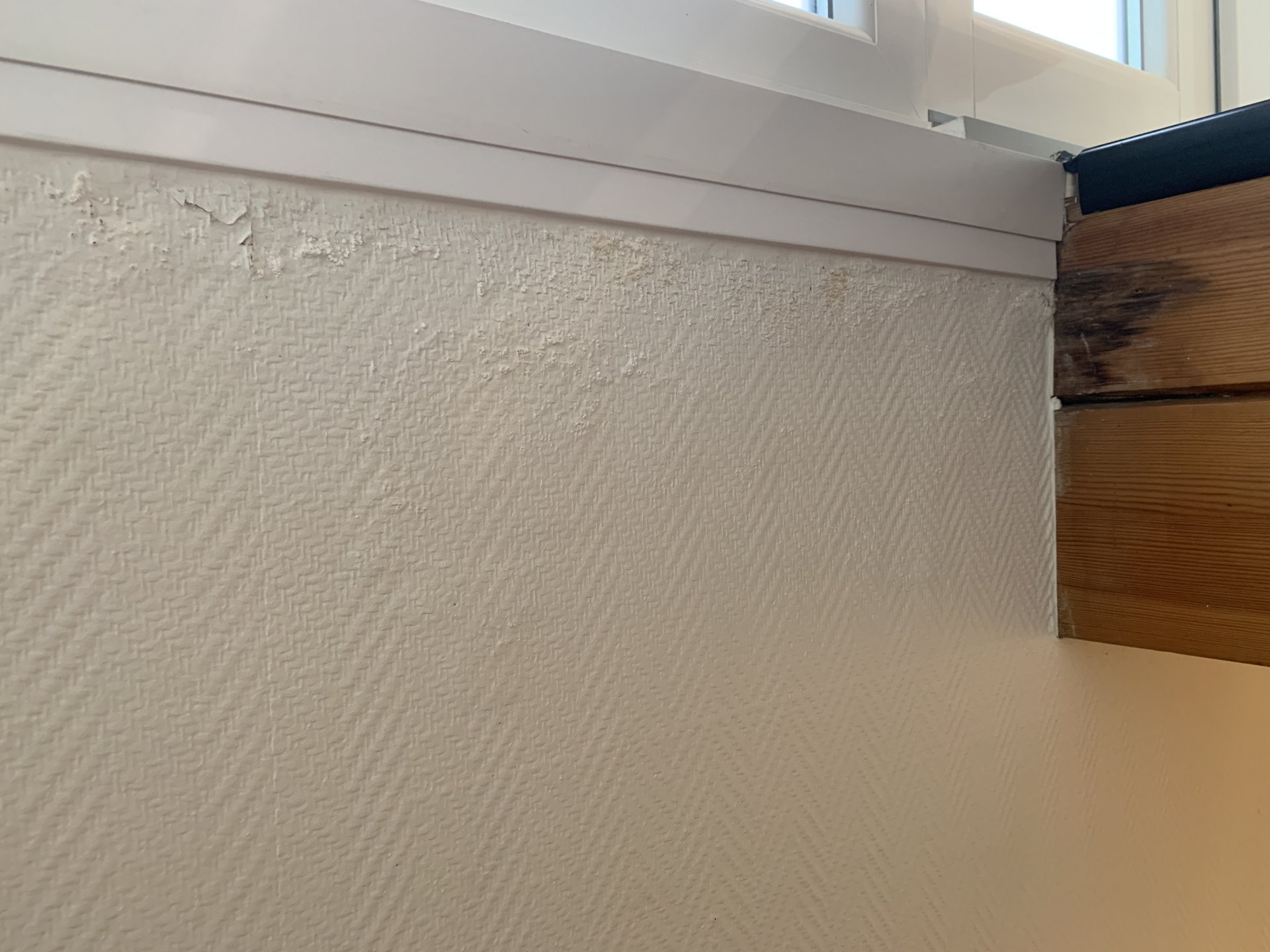

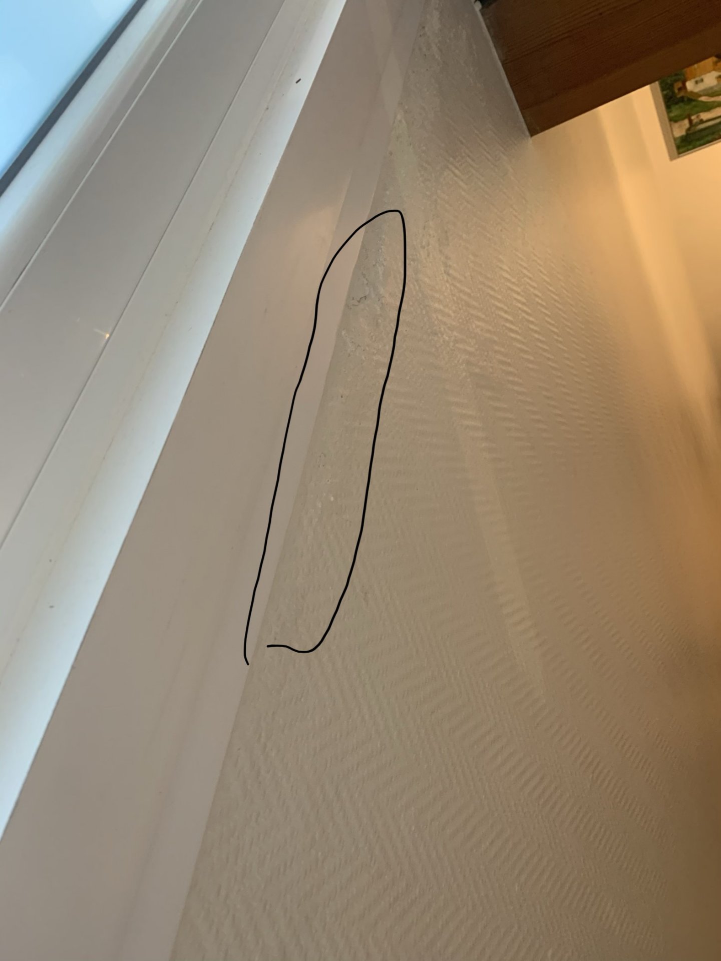

    Hallo , Ich bin neu in der Gruppe und ich weiss leider nicht wo ich das Thema platzieren kann.
    Seit paar monaten hab ich das problem das die wand feucht anfühlt das ist nur an diese stelle . Was kann ich dagegen tun ?
    Danke für die hilfe.
  2. #2 petra345, 08.10.2020
    5.252
    1.028

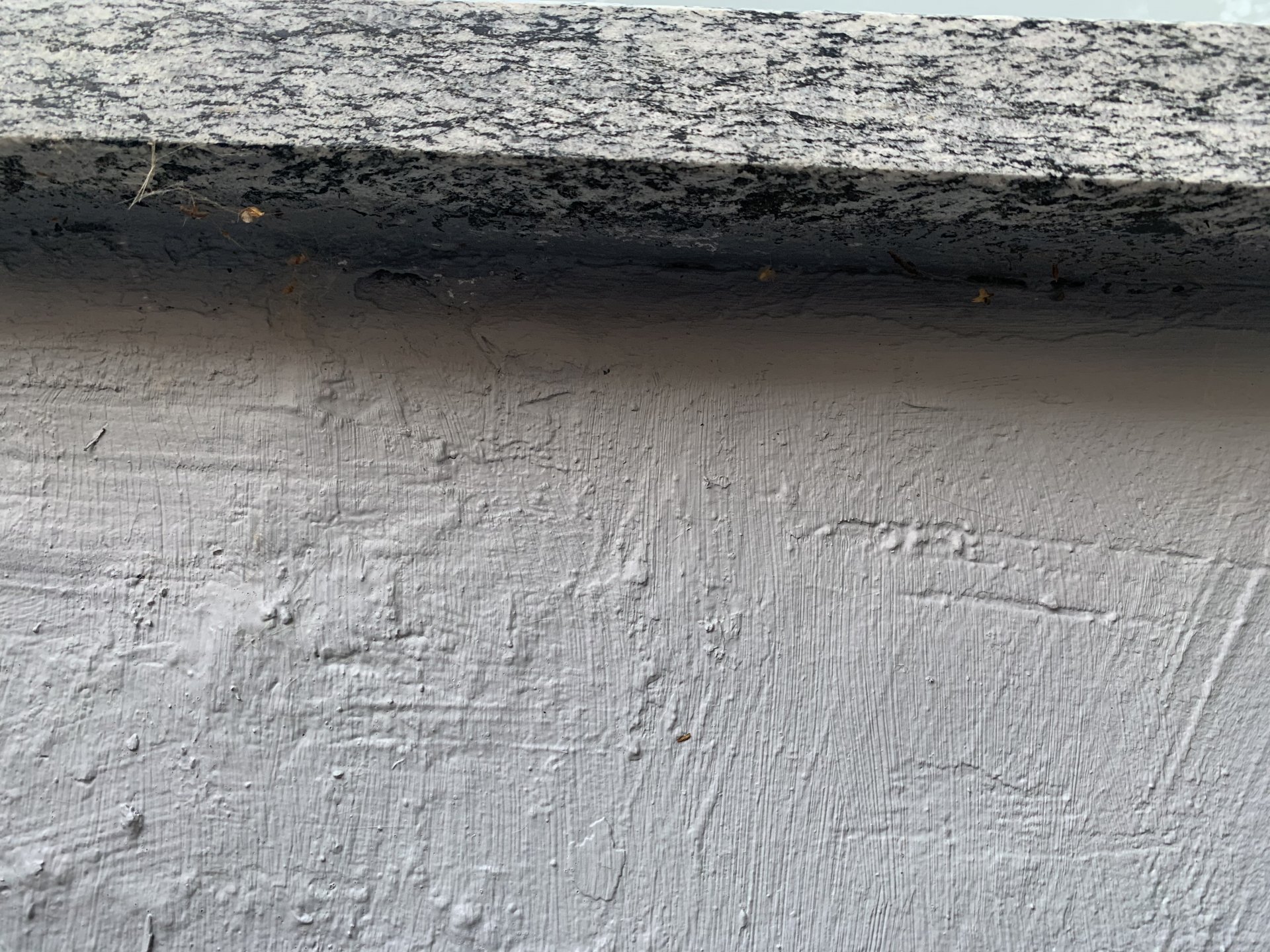

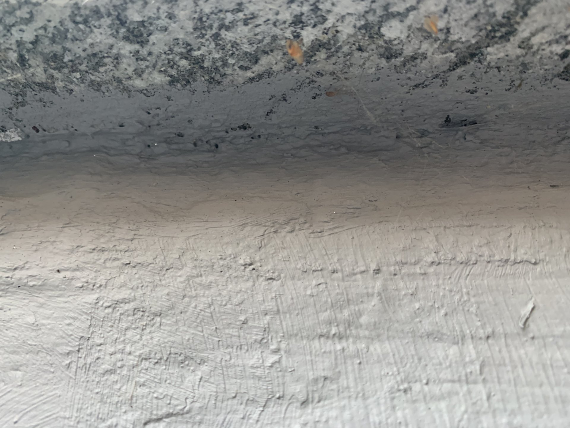

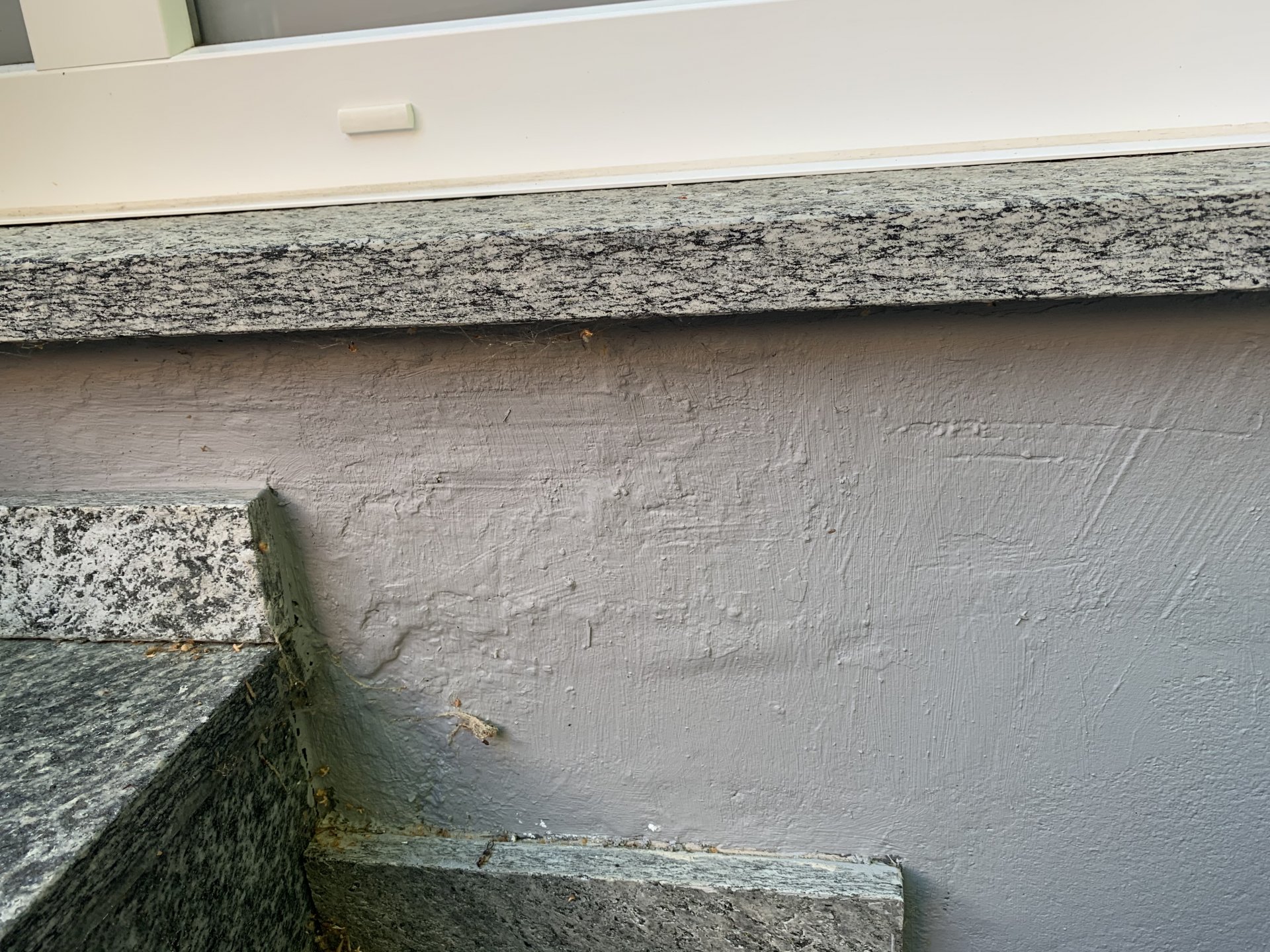

    Hat die Außenfensterbank eine Tropfkante?
    Es könnte sein, daß das wasser sich an der Fensterbank nach innen in das Mauerwerk zieht.

    Schlecht, eine Tropfkante sollte zwingend vorhanden sein !!

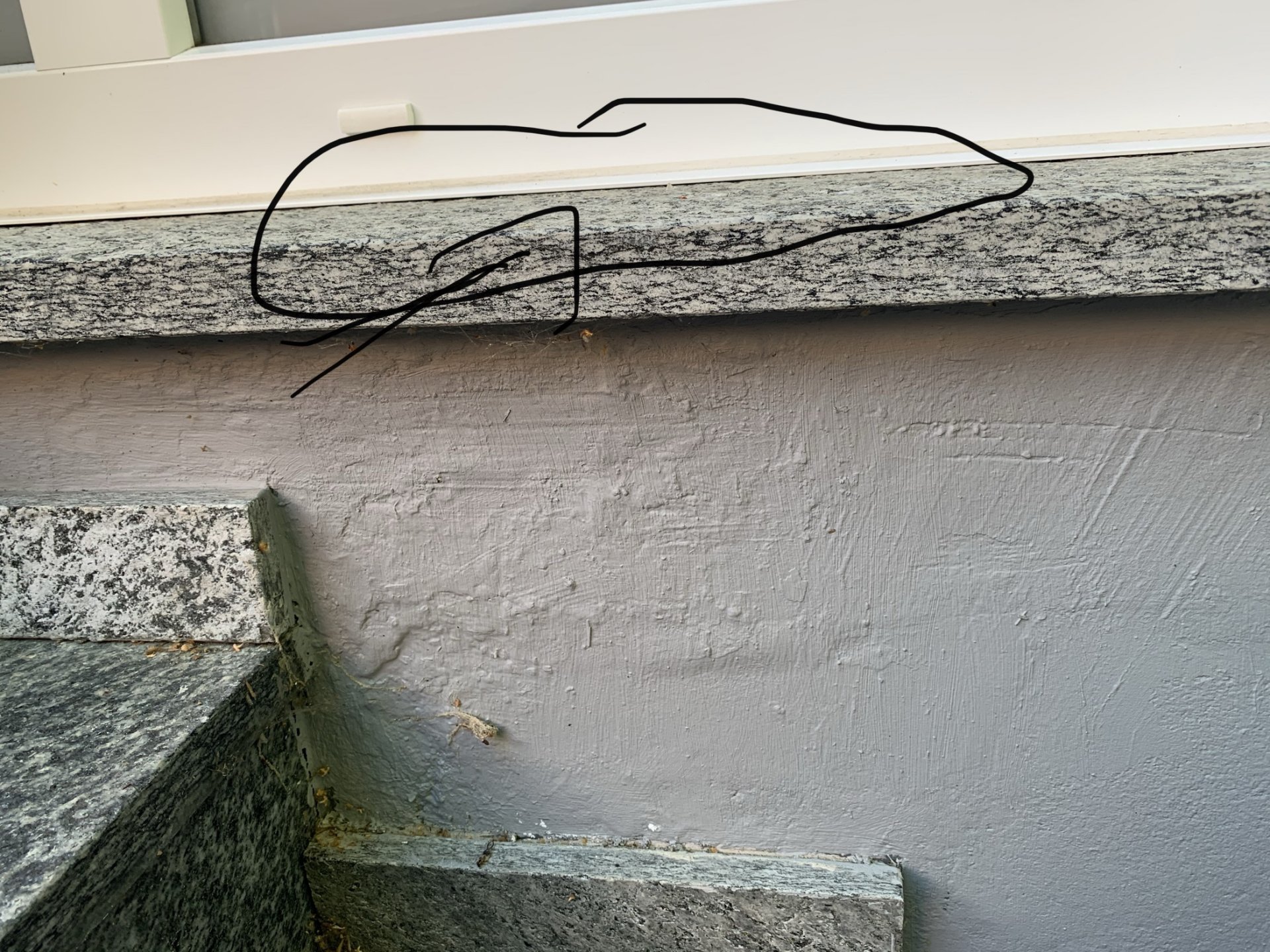

    Zum Thema "fehlende Tropfkante an der Unterseite der Außenfensterbank" hast du ja schon einen Hinweis bekommen.
    Weiterhin frage ich mich, wie es mit der Abdichtung und dem Spritzwasserschutz des Außenputzes im Bereich der Treppe ausschaut?! Vielleicht kiannst du ja von außen auch mal ein Übersichtsbild machen.
    Mehr Infos wären gut.

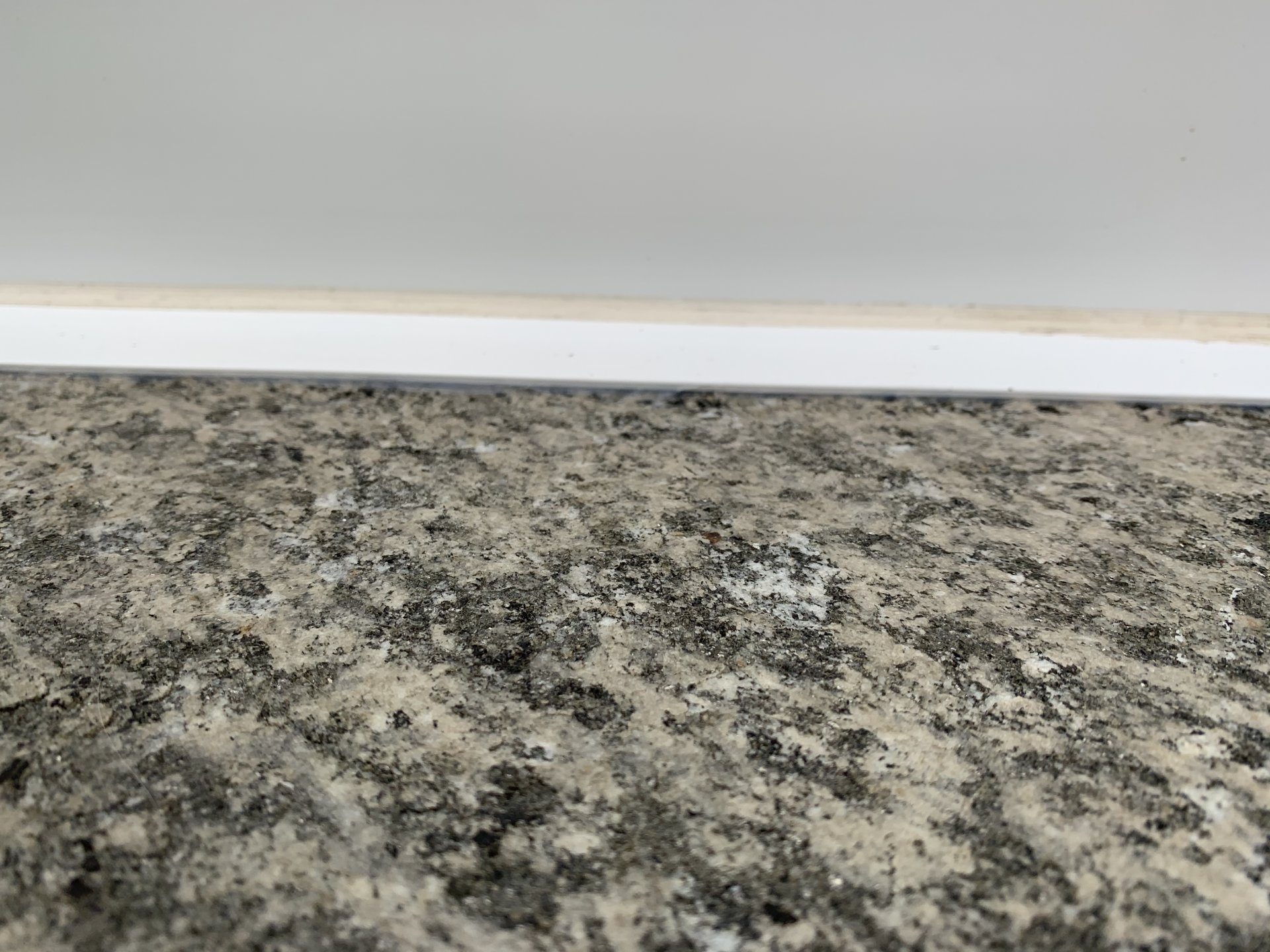

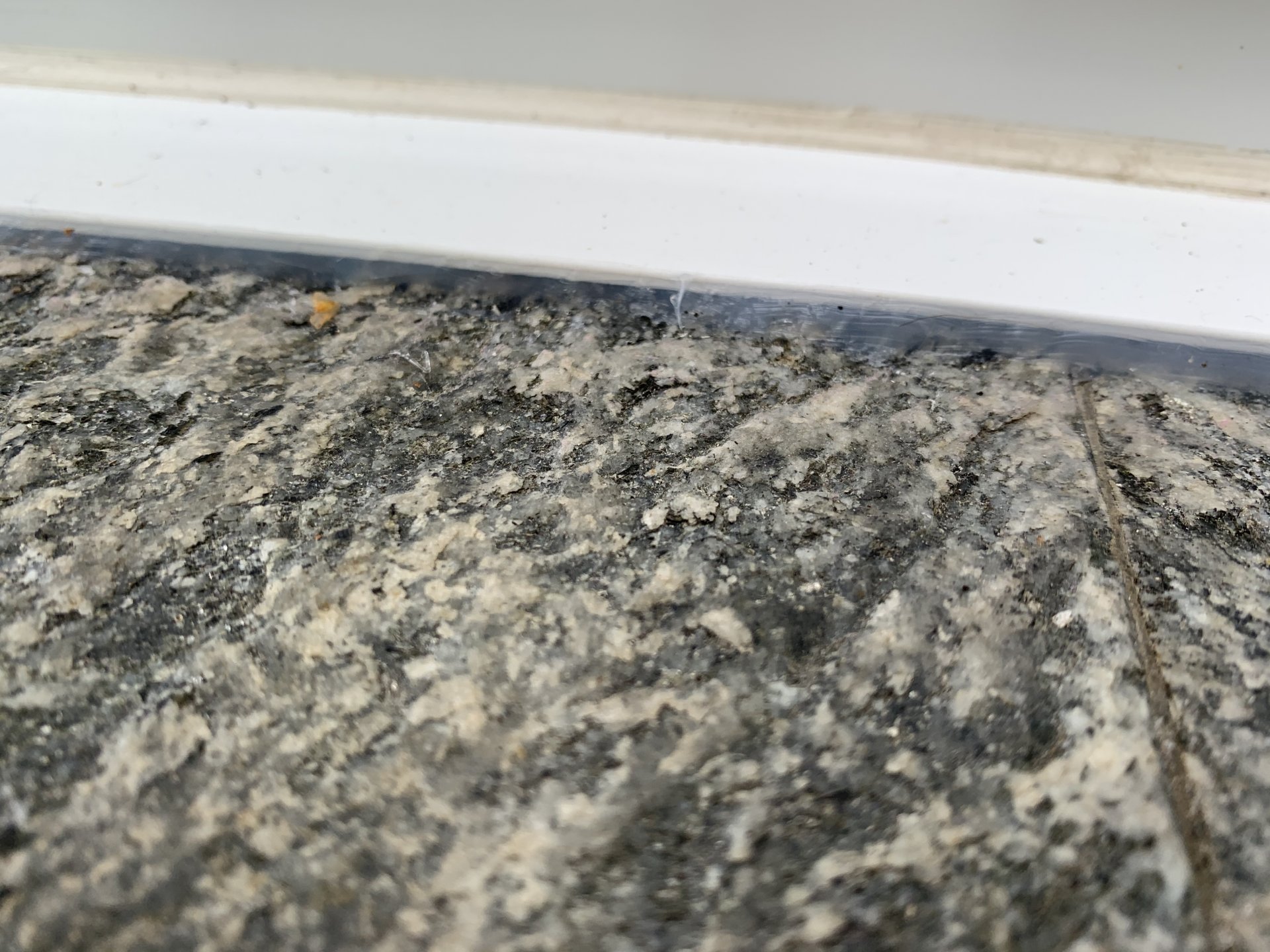

    Ich bin der eigentümer das haus wurde jahr 1980 gebaut.
    Ich hab am freitag zwischen rahmen und marmor mit selikon versiegelt ich glaube das dass wasser von da eingedrungen ist weil von innen ist genau diese stelle wo der schlitz befindet , ich beobachte jezt paar tage was passiert und die tropfkante kommt Montag auch dran.

    Wahrscheinlich sind die Fenster recht neu und nicht wirklich fachgerecht eingebaut, stimmt’s?
    Die Fensterbank ist aber noch die alte?
  8. #8 simon84, 11.10.2020
    23.514
    7.056
    Schaut euch das Stück Holz an da ist es doch schon jahrelang undicht
