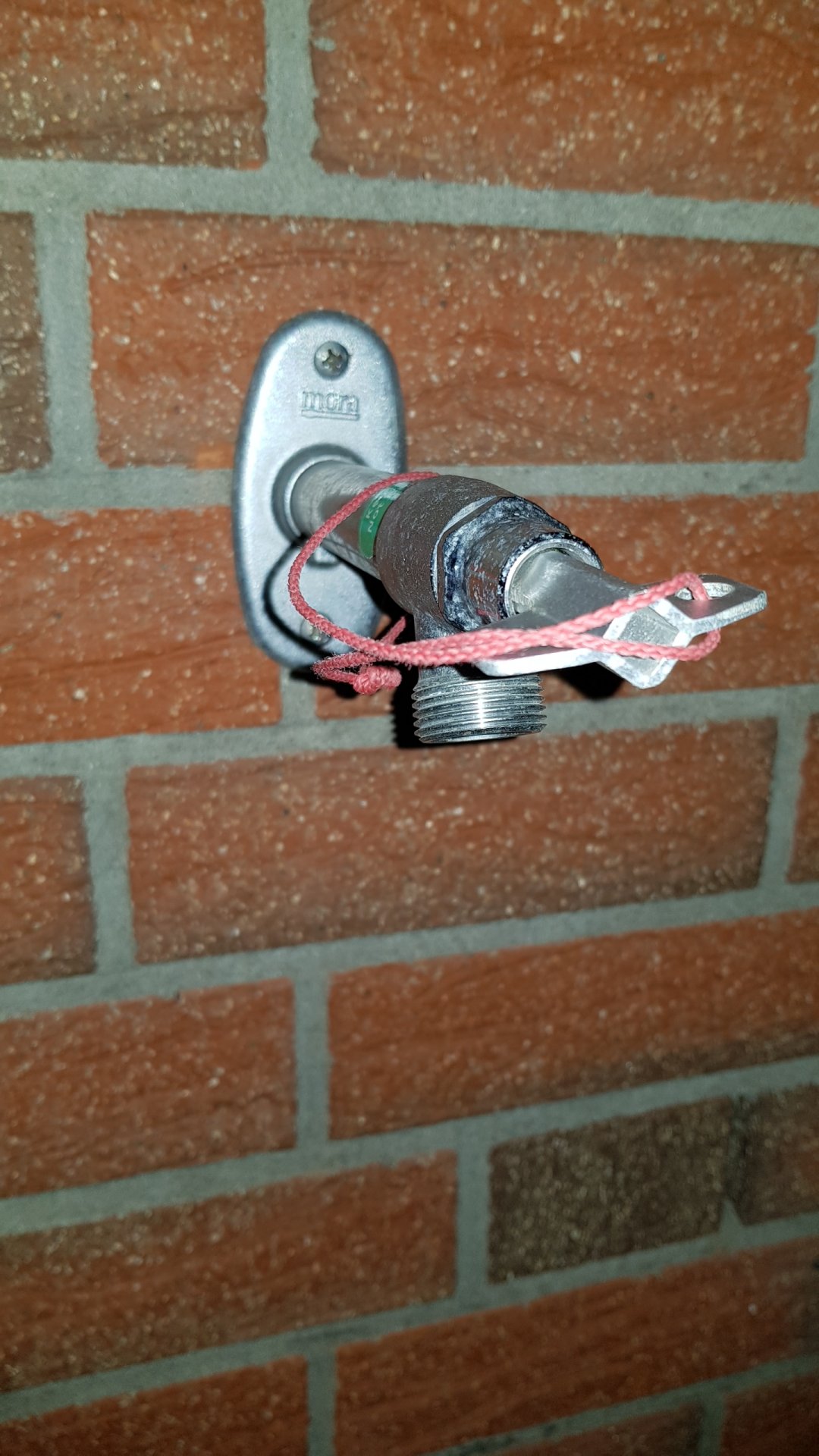

    ich bräuchte mal eure Hilfe.
    Ich habe einen Neubau - fertig gestellt 01/2011. Ytong und Klinkermauerwerk.
    Ich habe zum Garten hin einen Mora frostsicheren Aussenzapfhahn. Ich vermute mal es ist der Garden 1.
    Wenn ich mit dem Mora-Steckschlüssel versuche das Ventil zur Wasserentnahme aufzudrehen, höre ich nur ein leises "Gummiknarzen". Das hatte ich sonst auch immer. Keine sonstigen Abweichungen zu letztem Sommer.
    Nur kommt leider kein Wasser raus.
    Was kann das sein?
    Nur das Entnahmeventil defekt?
    Kann man das selber tauschen?
    Oder muss das komplette System (inkl. Spindel) ersetzt werden?
    Habe ein Bild nachstehend angefügt.
    Bitte um eure Einschätzung.
    Danke.

    Vorsichtig drauf klopfen schon probiert ?

    Geklopft habe ich schon.
    Nix gebracht...

    Da musst du wahrscheinlich das Ventiloberteil erneuern.

    Ich habe heute mit dem Dorma- Kundendienst (Außendienstler) f. Norddeutschland gesprochen.
    Ich habe eine Garden 2 aufgrund des abgeschrägten Auslaufs. Vermutlich ist es das Ventiloberteil. Könnte auf das ungewöhnliche "Gummiquietschgeräusch" hindeuten, was auf einen Fehler hindeutet.
    Zur Sicherheit sollte die Spindel zusätzlich überprüft wrrden.
    Er sagte, dass die Prüfung durch einen Sanitärfachmann meiner Wahl kein Hexenwerk bedeute und dies zum Sanitär 1mal1 gehöre.
    Geringer Aufwand, geringe Kosten.
    Ein Paar Hausnummern weiter habe ich einen Sanitärspezi...
