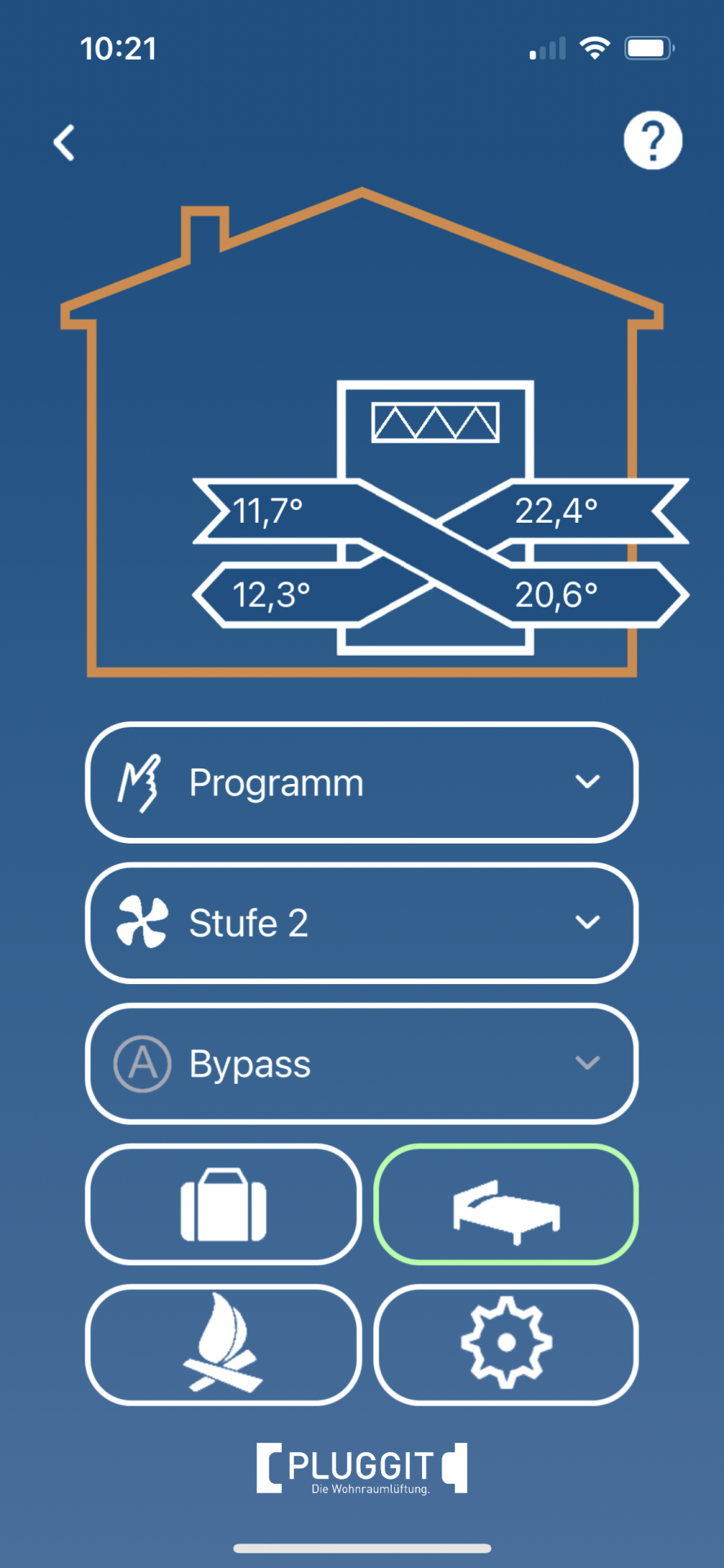

    Wir haben auch eine Pluggit AP310 und seit neuestem schaltet die Lüftung immer ab und zeigt den Fehler E11.

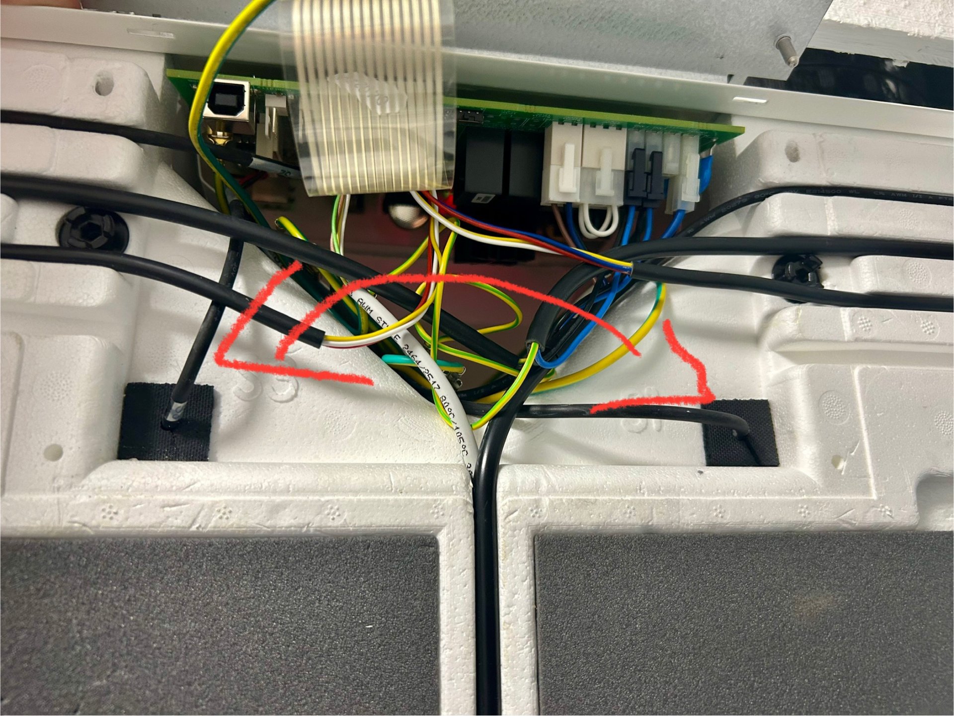

    Jetzt ist mir aufgefallen das die Raumtemperatur und die Außentemperatur in der I Flow App falsch herum angezeigt werden dh. die beiden Innenfühler zeigen 10Grad und die Aussenfühler zeigen 22Grad an. Das im Februar. Habe die Fühler oben unter der Platine und die beiden unten links und rechts getauscht jetzt läuft die Anlage wieder. Komischerweise ist die Anlage jetzt 5 Jahre ohne Probleme gelaufen.

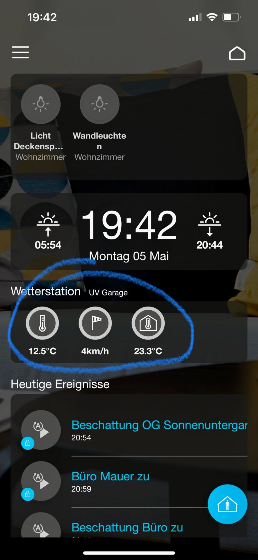

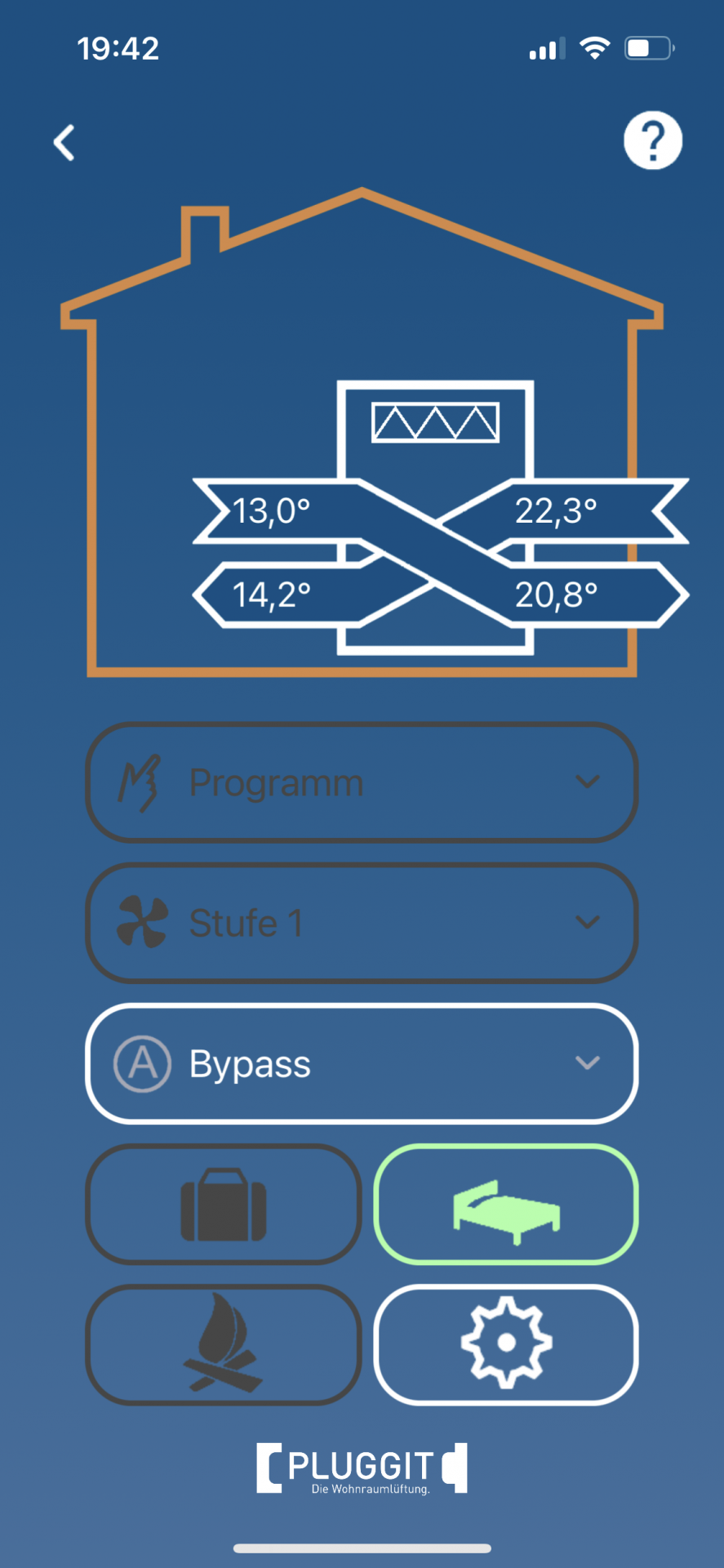

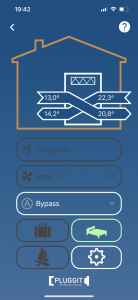

    Hallo, seit heute bei mir genau das gleiche Problem in der iflow App —> Außentemperaturen sind offensichtlich mit Innentemperaturen vertauscht, siehe angehängtes Bild. Die letzten 5 Jahre war das noch nie der Fall und ich kann es mir nicht erklären. Kannst du mir evtl. nochmal am besten auf einem Bild verdeutlichen, was du jetzt genau gemacht/getauscht hast? Dann würde ich das auch mal versuchen.
    Vielen Dank und Grüße
    Jona

    Wirklich?
    Wie warm oder kalt ist es denn wirklich drinnen?
    Nur anhand der Temperaturen auf dem Bild ist das nicht erkennbar. Es kann ja sein, dass es drinnen wirklich nur 11,7°C sind. Wenn es draußen wärmer ist, wird warme Luft ins Haus gefördert. Der Wärmetauscher funktioniert dann genau umgedreht.
    Aus diesem Grund schalte ich die Pluggit im Sommer ab über 28°C AT ganz ab, wenn es drinnen 25°C sind (geht bei mir via FHEM und LAN/MODBUS). Es soll ja nicht noch wärmer im Haus werden.

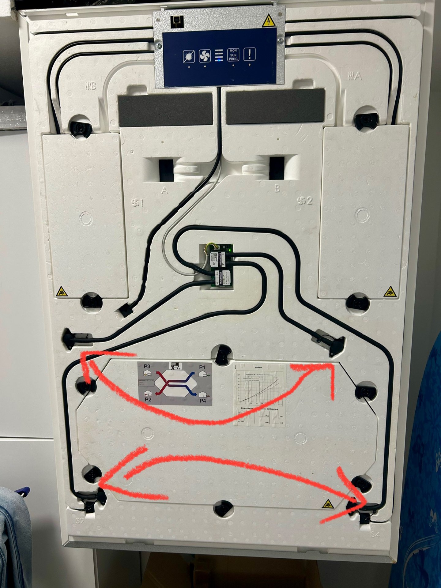

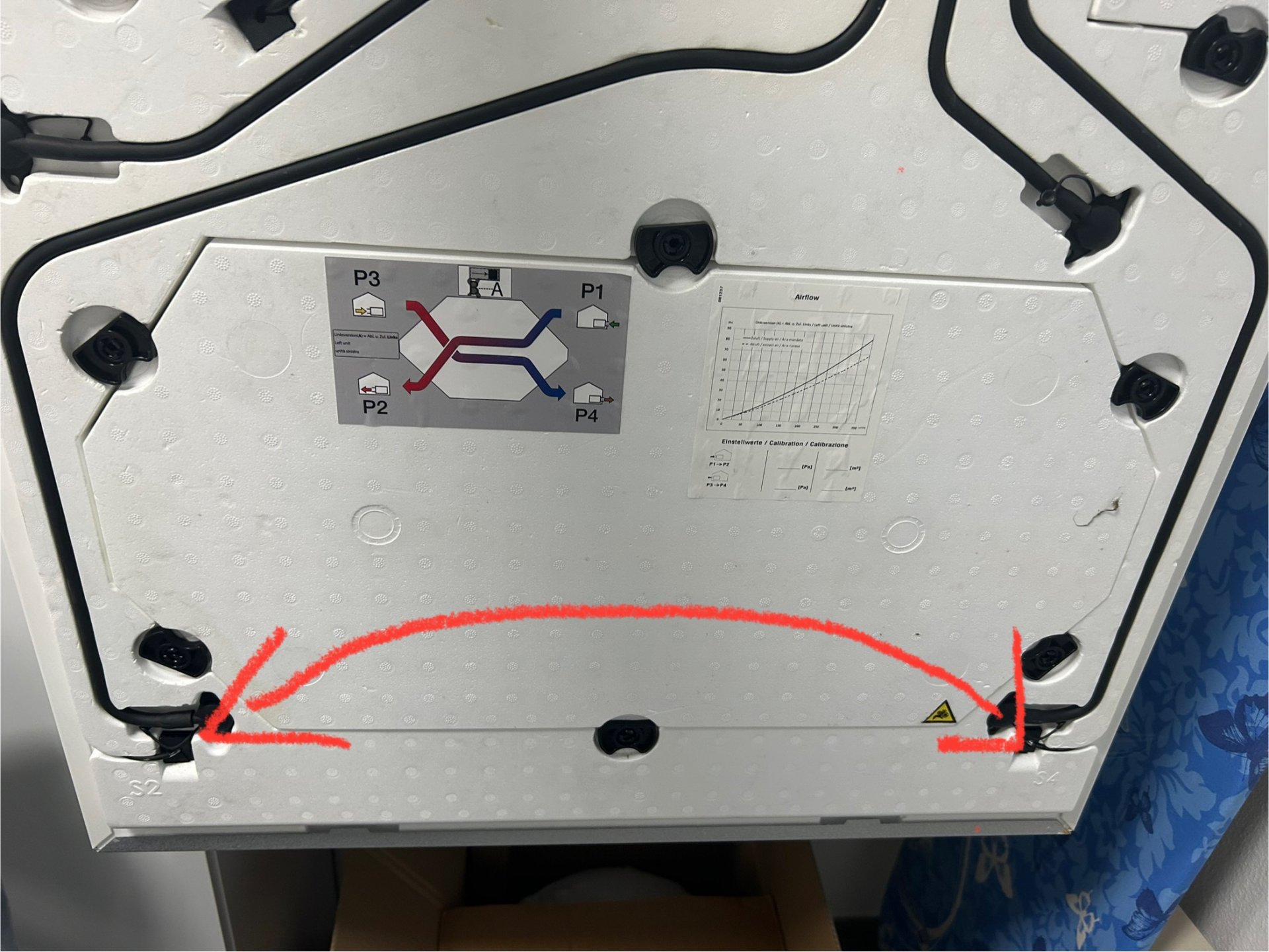

    Hallo ich hab einfach die Abdeckung abgeschraubt und die Sensoren von links nach rechts getauscht. quasi die oberen und die unteren haben einfach die Plätze getauscht.

    Hallo, nein innen sind es nicht 11,7 Grad :D, sondern 22-23 Grad. Angehängt die aktuellen Temperaturen laut Wetterstation vom Dach sowie die Pluggit Daten (seitlich vom Haus). Innen und Außen ist vertauscht - an der Lüftung habe ich aber nichts verändert. Für den Sommer habe ich einen Bypass verbaut. Viele Grüße

    Hallo Andi, so wie angehängt? Hast du dann die Leitungen der Sensoren auch von der Platine in der Mitte abgemacht und an der jeweils anderen Stelle eingesetzt? Weil sonst gäbe es ja Kabelsalat. Bin hier noch gerade etwas überfragt, sorry :) Danke dir
  14. #14 Jona1204, 05.05.2025
    Jona1204
    Jona1204
    05.05.2025
    Ah, Ich glaube jetzt weiß ich was du meinst —> so wie angehängt, oder? :)
